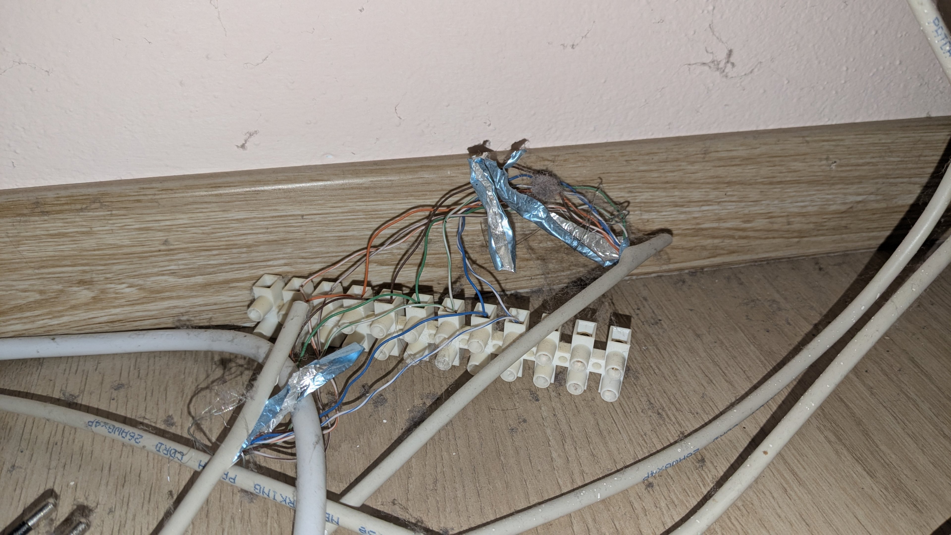

Aua das tut weh (auch wenn es funktioniert)....K.S.a.L. schrieb:hm, also ich jag(te) hier mit einem Cat5e Patch-Kabel, mit der "Hacke" durchtrennt und mit Lüsterklemmen zusammengedröselt 900/500 Mbit/s drüber
