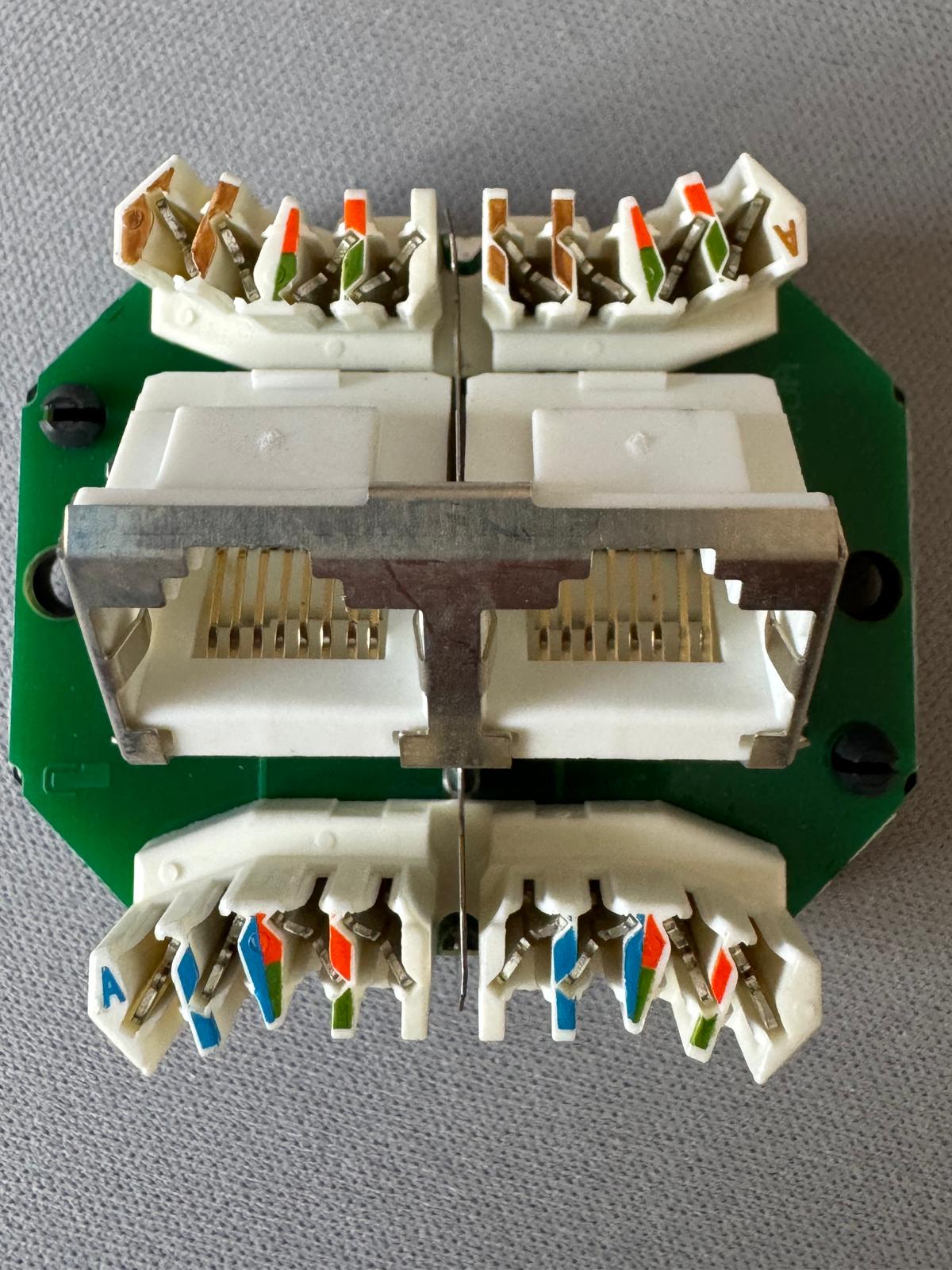

Habe meiner Schwester jetzt auch eine STP Cat7-Strecke (20er Riffelrohr an OBO-Schellen) vom Keller (ONT) ins EG (Router) gelegt. Dosen an jedem Ende sind Cat6, deren Metallgehäuse eine extra LSA Klemme für einen Erddraht hat.
Von da habe ich ihr einen dünnen grün/gelben an die Erdklemme des direkt daneben liegenden Kupfer-APL gezogen. Dieser wiederum hängt an der Erdsammelschiene. Ist zwar nur einseitige Erdung, aber besser als keine.

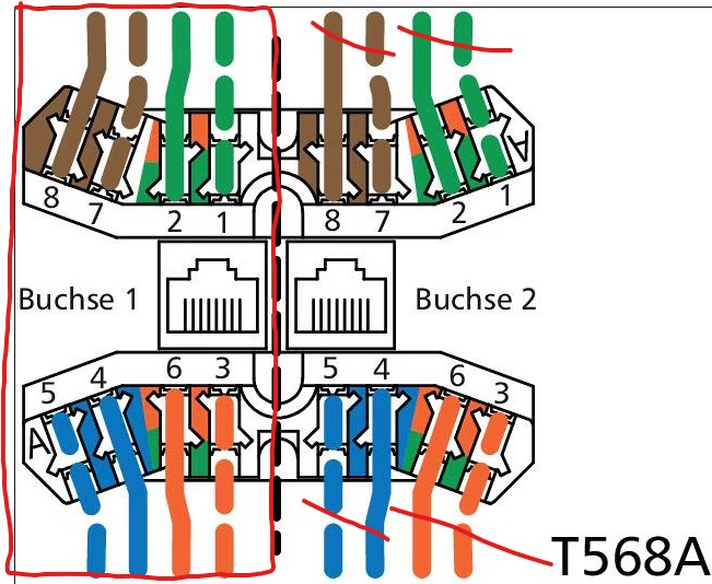

Entscheide Dich bei der Dosenbelegung für einen Standard: T568A ist in Europa üblich.
Bei diesem Dosentyp (verwende ich gern) ist zB die T568-Farbcodierung buchsennah innen und die T568B-Codierung Buchsenfern außen aufgedruckt. Verwirrt viele Leute.
