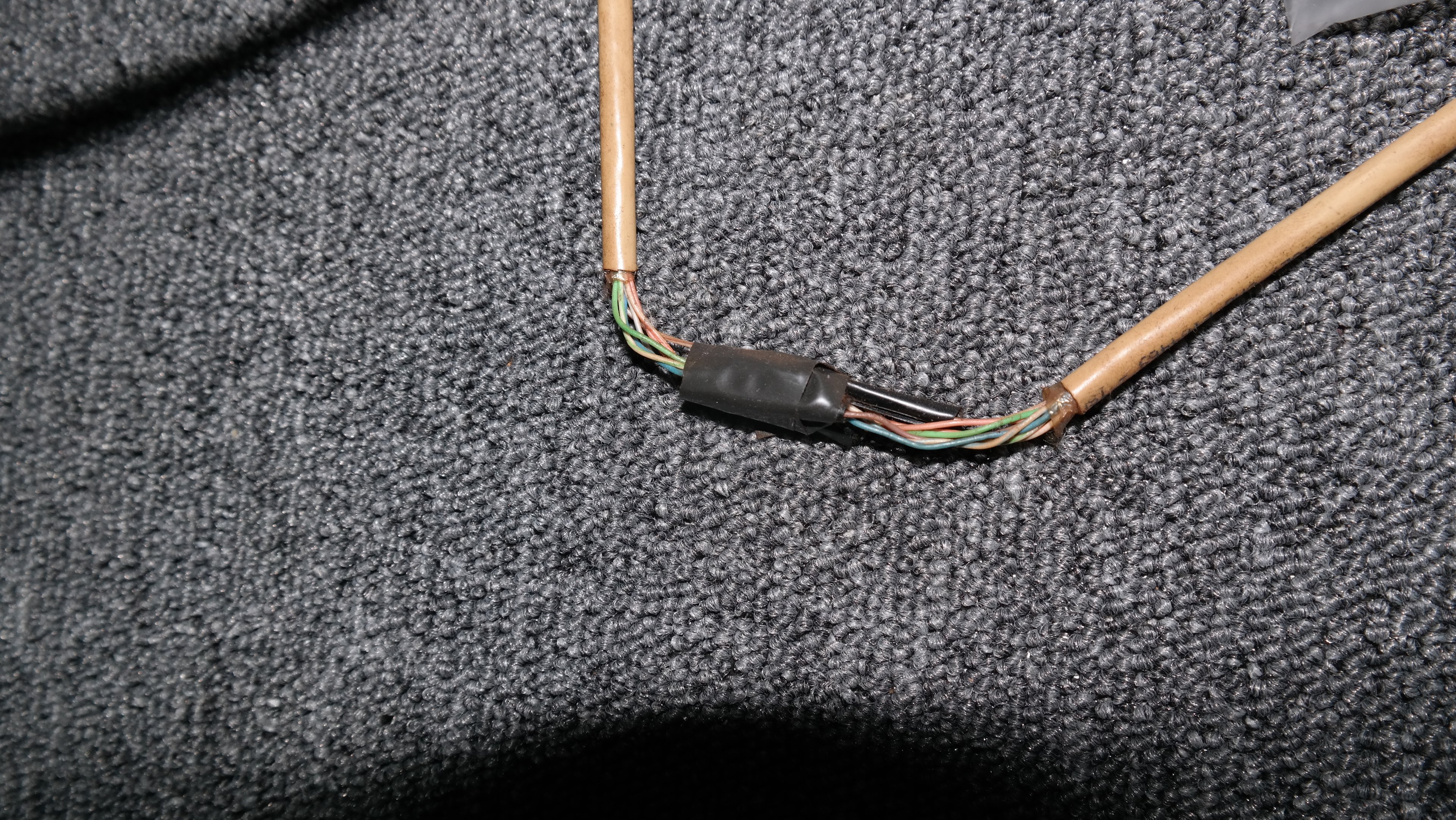

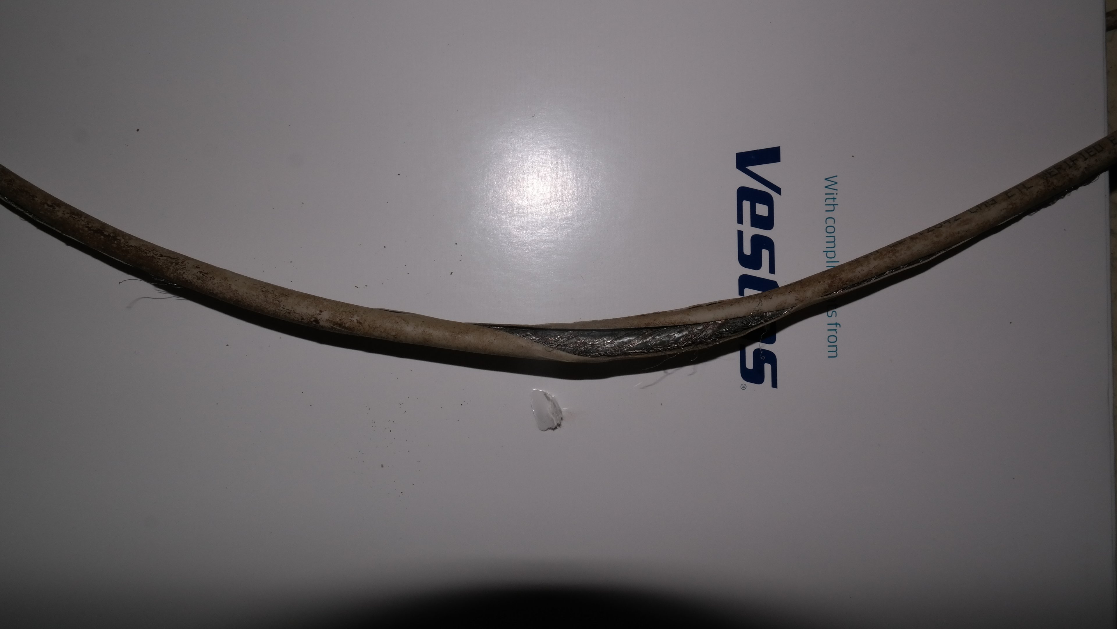

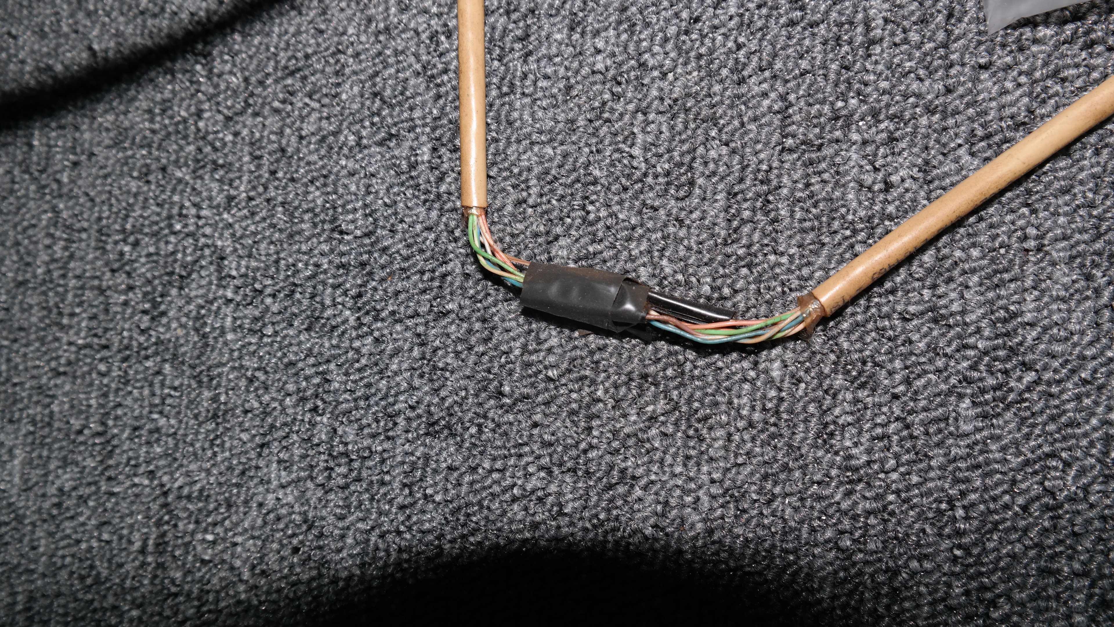

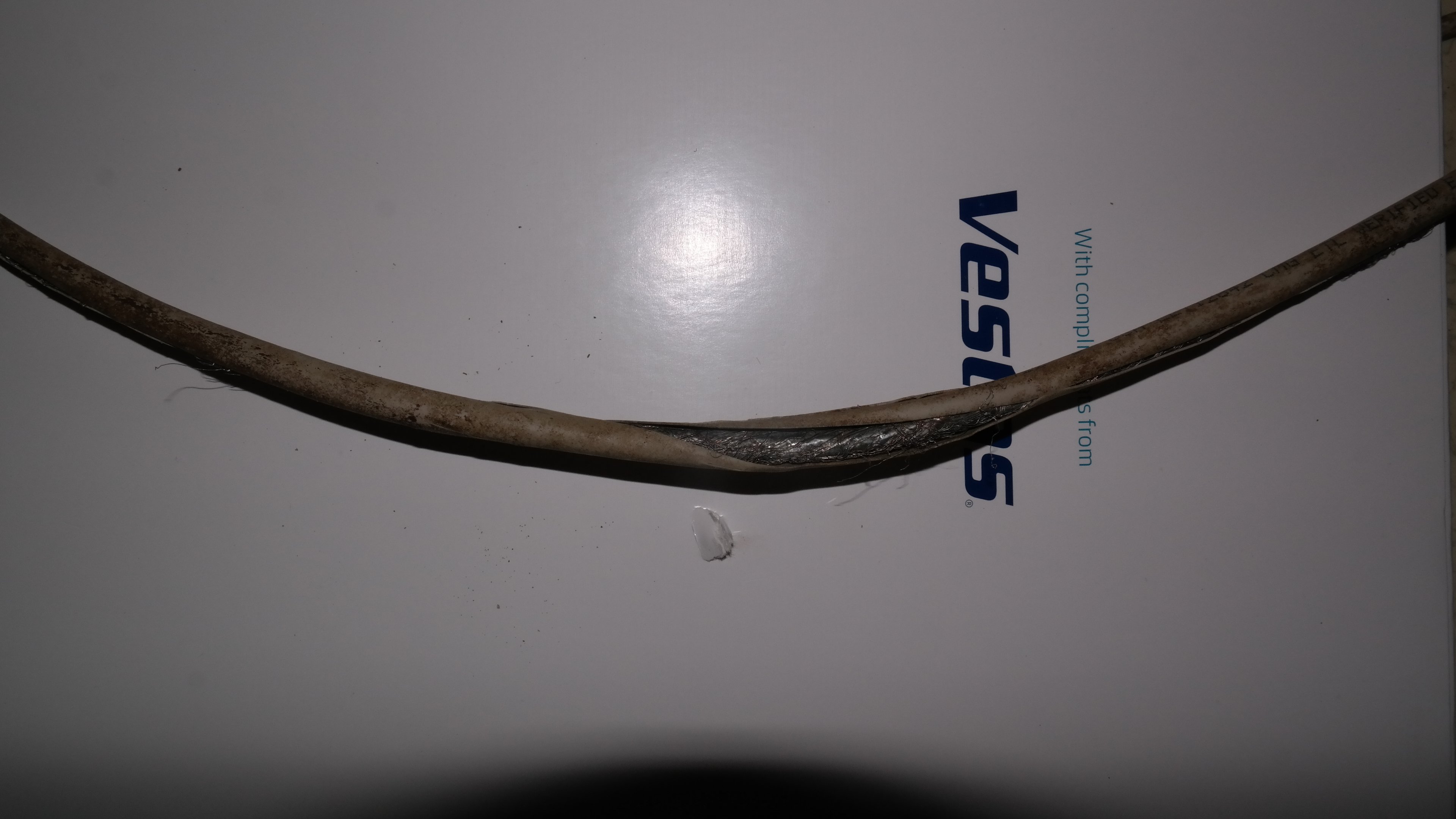

Immer drann denken eine gute Schirmung ist alles...
787041
787042
Oder auch nicht?, läuft fluffig so:P
