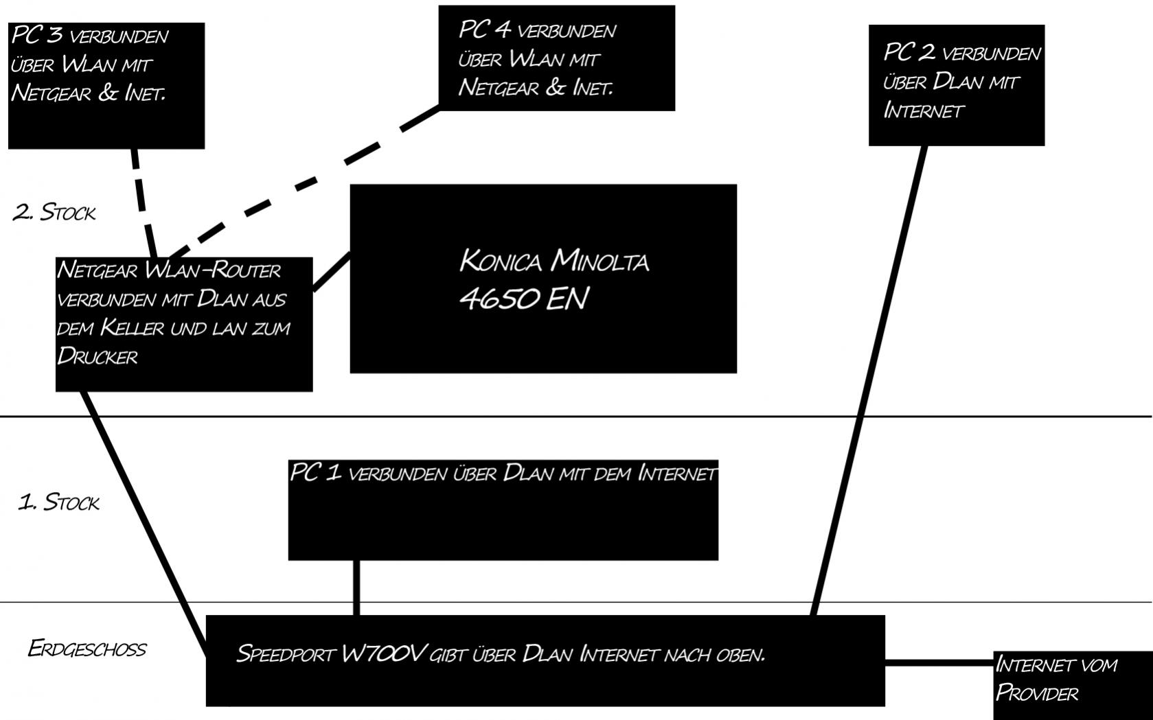

nachdem ich mich hier in CB über die Anschaffung eines neuen Druckers informiert hatte, stieß ich sehr oft auf den 4650EN von Konica Minolta, der als sehr empfehlenswert beworben wurde.
Ohne groß herum zu reden, ich habe den Drucker bestellt, die 37kg 2 Stockwerke durch das Haus getragen und aufgebaut. Überrascht war ich beim ersten Druck direkt von der Geschwindigkeite, da ich bis dato mein Leben lediglich mit einem billigen Lexmark Drucker fristete. Das Problem lag allerdings darin, dass ich nur bei direkter Lan-Verbindung mit einem Laptop drucken konnte.
Über das Netzwerk will es einfach nicht klappen, zur verdeutlichung habe ich ein simples Bild von unserem Netzwerk gemacht, das ganze ist ein bisschen verzwickt, da wir Wlan, Dlan und 2 Router verwenden.
Das Bild befindet sich im Anhang, die Erklärung liefere ich hier:
Im Erdgeschoss befindet sich unser Hauptrouter, dieser hängt mit einem Dlan-Stecker im Netzwerk. PC 1 und PC 2 verfügen über eine Verbindung über Dlan zu diesem. Auch der Netgear-Router, der im 2 Stock steht, verfügt über eine Verbindung via Dlan zum Hauptrouter. Von diesem habe ich nun eine Verbindung über ein Lan-Kabel direkt zum Drucker erstellt. PC 3 und PC 4 greifen über Wlan auf den Netgear-Router zu.
Problematisch wird das ganze jetzt, da niemand den Drucker im Netzwerk findet, man findet ihn ausschließlich, wenn man eine direkte Lan-Verbindung zum Drucker aufbaut, was natürlich sehr umständlich ist.
Habt ihr einen Tipp, was ich noch ausprobieren könnte, um das ganze System zum laufen zu bekommen? Ich würde gerne aus jedem Stockwerk von jedem Rechner einen Druckvorgang starten können. Sind 2 Router da problematisch?

ip gesetzt, gateway konfiguriert, subnetz korrekt eingerichtet? kann man ihn uU. pingen? sind die lampen am netzwerkport aktiv, wenn er am router hängt, zeigt der router ne verbindung...
es gibt viele fehlerquellen.. crossoverkabel oder normales patchkabel?

Wenn nichts an der Konfiguration geändert wurde, dann vergeben vermutlich sowohl der Speedport als auch der Netgear jeweils IP-Adressen per DHCP, was zu Konflikten führen kann. Deshalb müsstest du als erstes überprüfen, in welchem Adressbereich der Speedport IPs vergibt (vermutlich 192.168.2.100 - 192.168.2.199) und dann die IP des Netgears auf eine aus diesem Bereich ändern (z.B. 192.168.2.2) und den DHCP-Server ausschalten.

Stelle fest welche IP der Router hat, normalerweise die 192.168.2.1 (Speedport), beim Netgear feste IP vergeben, wie bereits oben geschrieben wurde.
Schliesse das NB an den Drucker an und versuch die Einstellungen zu laden, vergib dem Drucker eine feste IP im Bereich des Routers, Gateway die 192.168.2.1, danach sollte es gehen.

Du bist beim falschen Menüpunkt gelandet. Hier kann nur der Internetzugang über ein zusätzlich angeschlossenes Modem konfiguriert werden. Die IP des Routers muss woanders geändert werden, möglicherweise "IP Settings", "Network" oder ähnliches. Dort kann auch der DHCP-Server ausgeschaltet werden.
Es wäre möglicherweise hilfreich, wenn du jeweils von der Anschlussseite des Speedport und des Netgear ein Foto machen könntest, damit ungefähr ersichtlich ist, wie deine Geräte angeschlossen sind. Möglicherweise steckt der Drucker ja einfach im falschen Port.

Das Kabel vom Netgear zum Dlan-Adapter scheint im Port "Internet" zu stecken, was falsch ist, da dies der WAN-Port ist, wo eigentlich nur ein DSL-Modem gesteckt werden sollte und nicht, wie hier, ein anderer Router. Stecke dieses Kabel also in den ersten "Local"-Port. Den Drucker dann in Port 2 und das Notebook in Port 3.
Die Verkabelung des Speedports ist in Ordnung.
