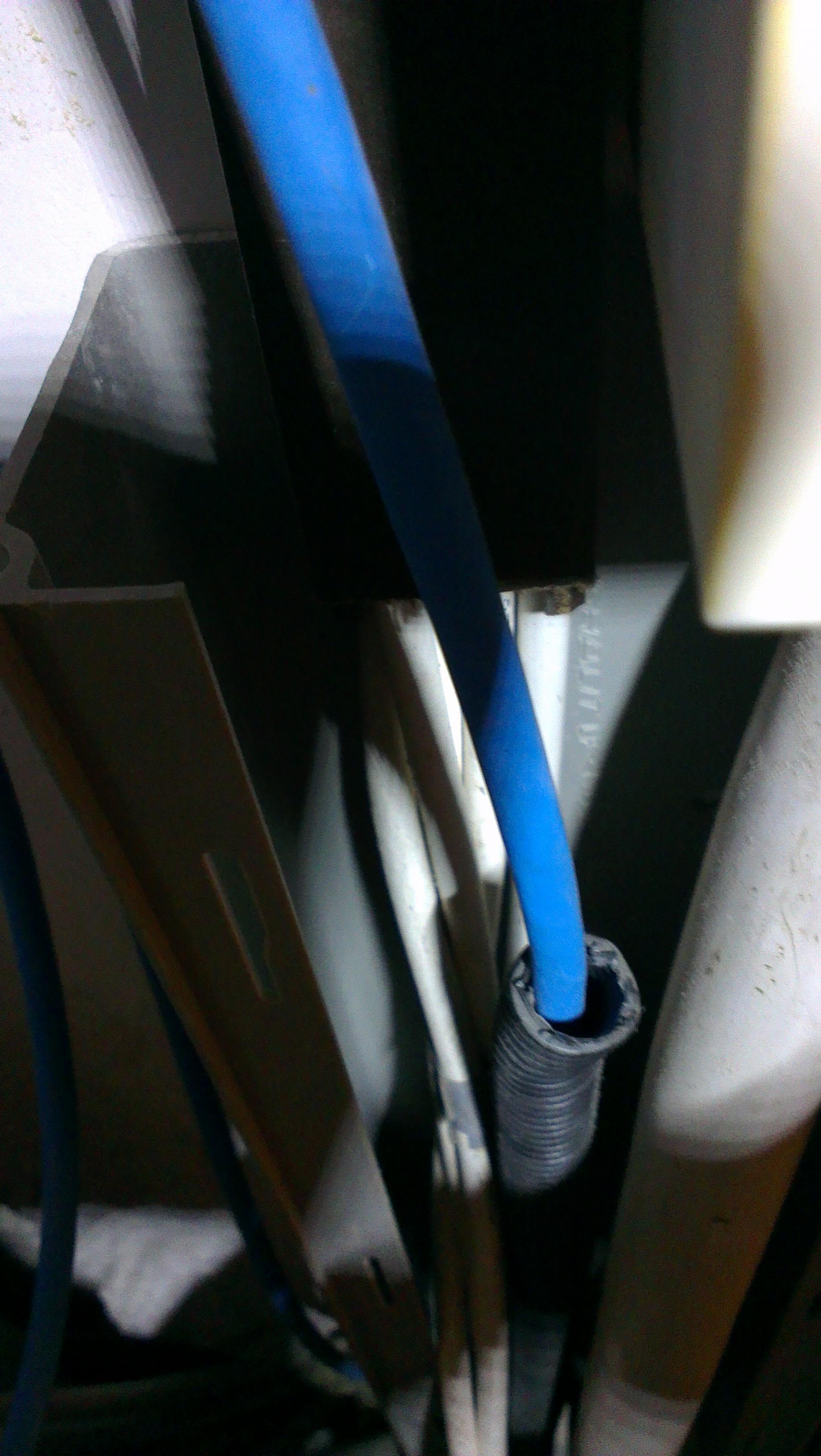

Da hast Du recht, nur ist das Leerrohr vom Durchmesser her mega klein, aber ich mache mal ein paar Bilder!;-)
Würde mir aber ansonsten einen Lan Tester besorgen, steht alles voll und man kommt im Büro nicht ohne weiteres an die Dose ran, aber auch hier werden Bilder mehr sagen ;-)

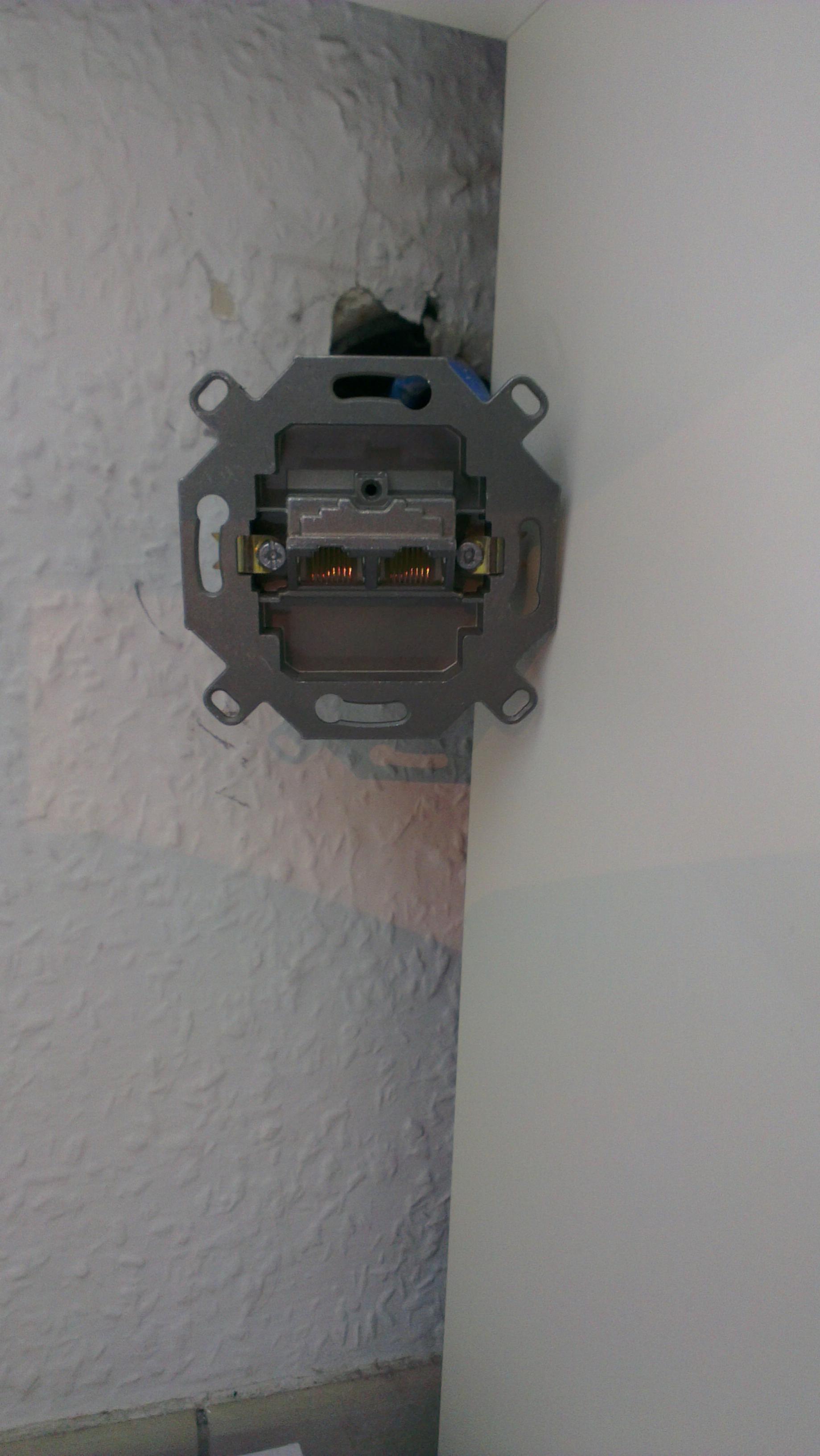

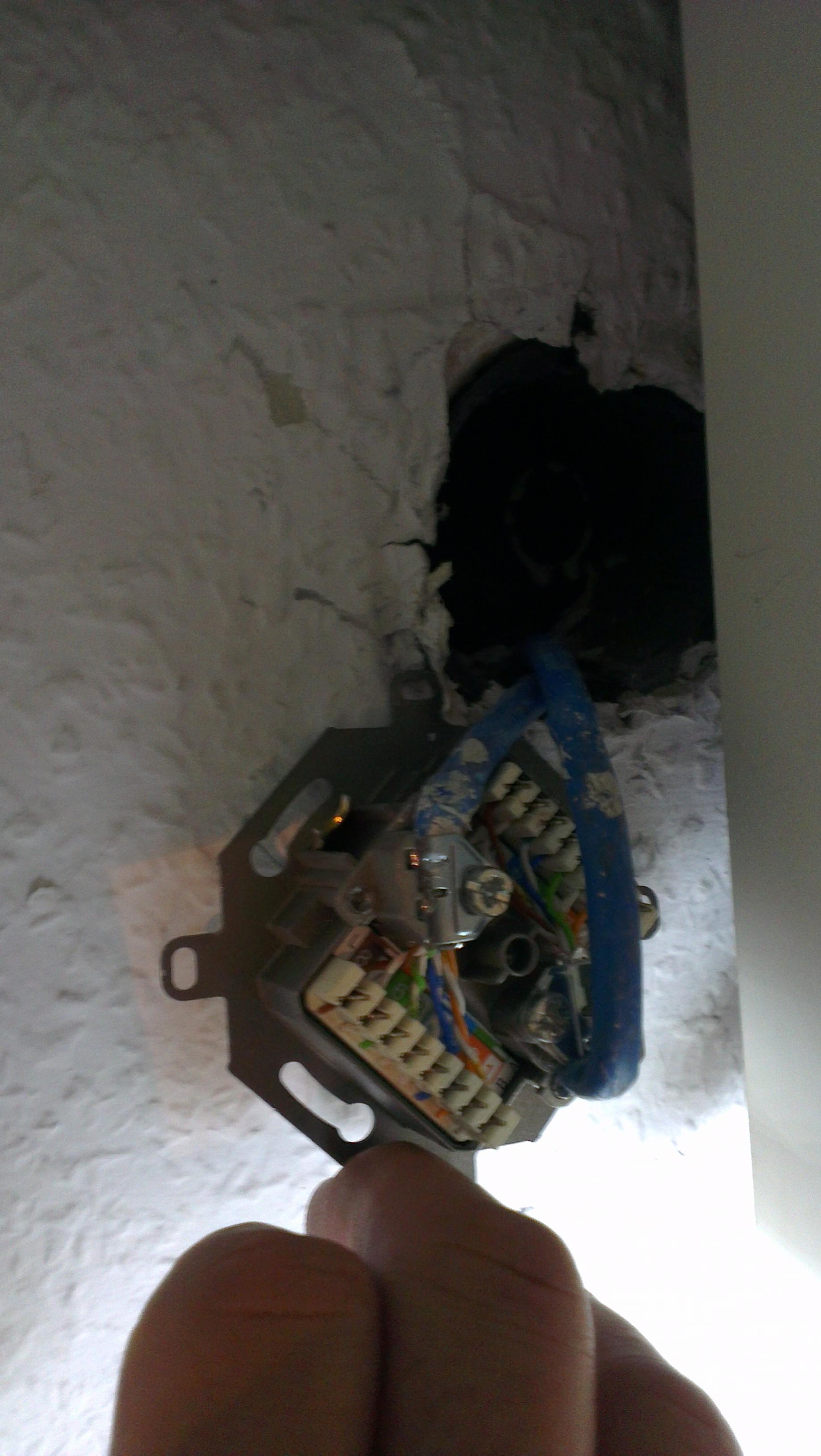

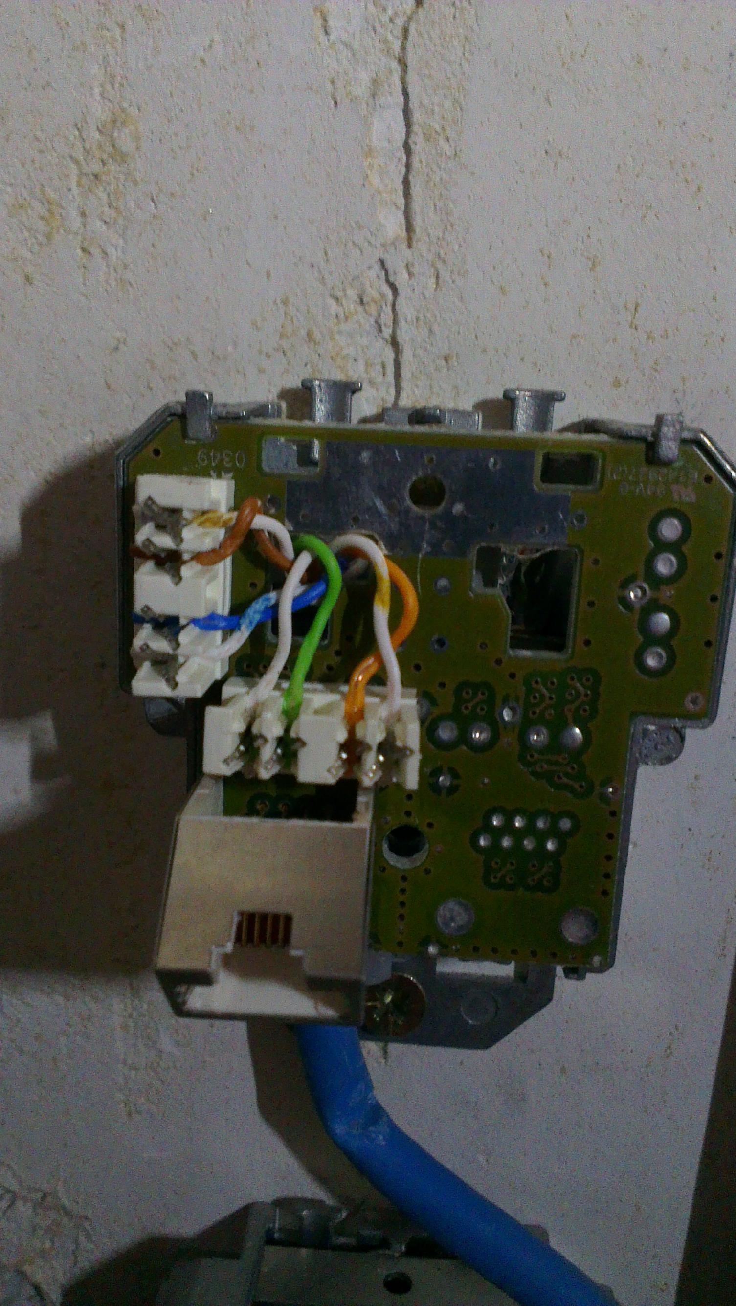

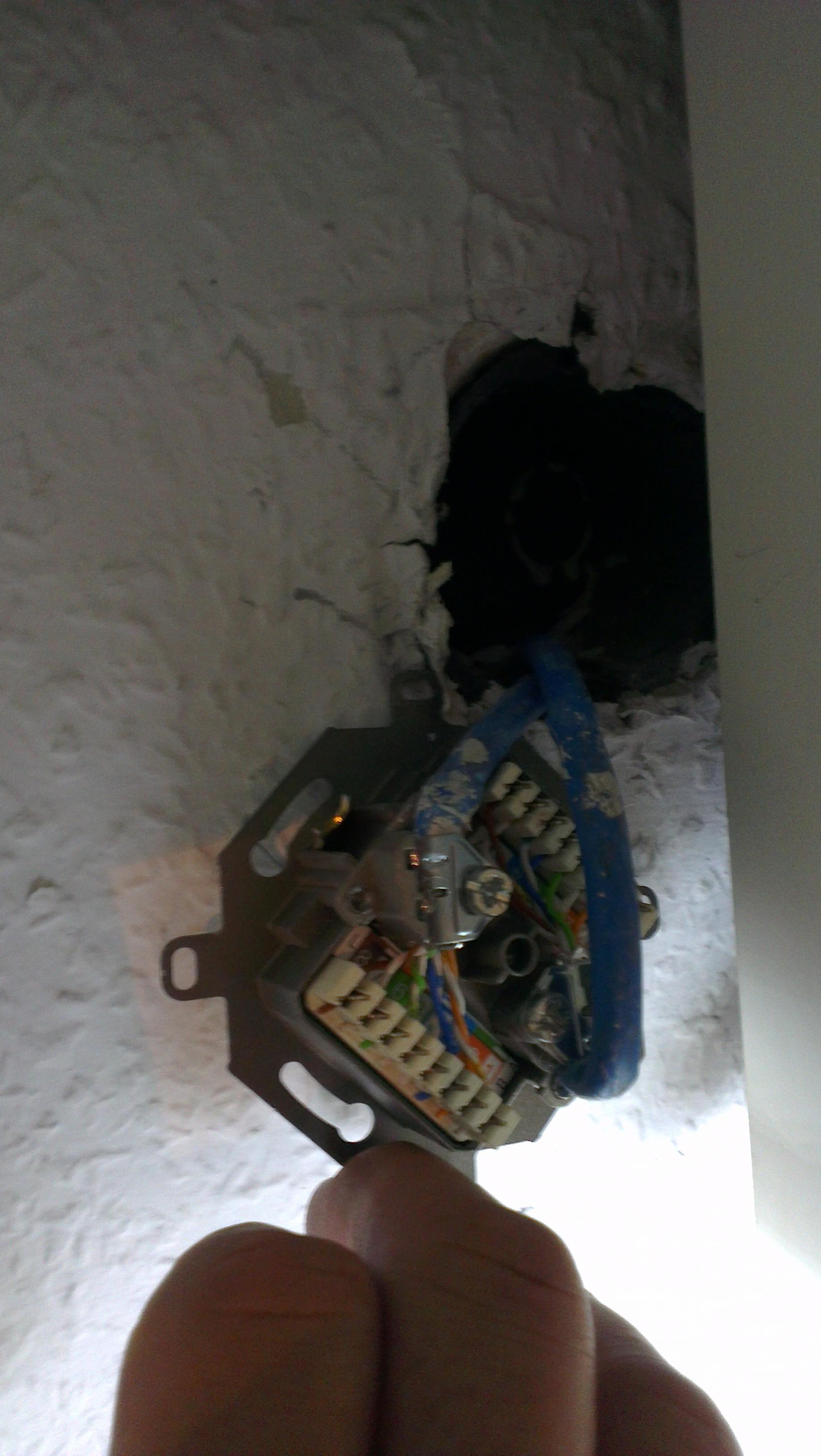

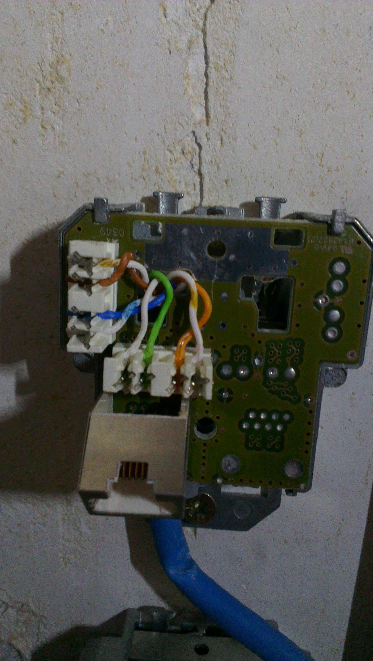

Hier sind die Bilder.....
Ich denke fast, das die Leitung vom Abstellraum erst in den Raum geht, in dem ich nicht rein komme. Dort hatte mein Vorgänger wohl einen Server stehen und in meinem Büroraum war auch sein Büro......
Die orangene Ader auf dem ersten Bild scheint beschädigt zu sein (man kann den Draht sehen), das ist jetzt aber nicht das Problem.
Die Belegung sieht soweit korrekt aus. Prüf halt nach mit welcher Buchse die anderen Buchsen verbunden sind, damit man sich ein Schema machen kann. Es scheint halt so zu sein, dass die Abstellkammer nicht der Knotenpunkt ist, sondern nur eine weitere Buchse.
