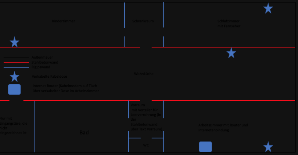

Aus so einer beschreibung kann sich niemand vorstellen wie die Zimmer aufgeteilt sind.
Wo ist der Gang? Kann man nicht dort fahren?
Eventuell wäre eine Skizze hilfreich. (Muss kein Kunstwerk sein)
Es wäre auf jeden Fall gut mal alle Rohre und Schläuche auszuloten.
Oft gibt es auch alternative Wege, falls unten ein Keller oder oben ein Dachboden ist. (Hoch oder runterbohren)
Je nach Fußbodenbelag lässt sich auch gerne in den Sockelleisten fahren.
Oft haben Räume genau gegenüberliegende Dosen, oder andere Orte an denen durchbohren nicht stören würde.
Der Versuch einer Skizze. Mietwohnung ist im 1. Stock. Drunter Müllraum bzw. Garageneinfahrt. WLAN mit der jetzigen Lösung bis in die Wohnküche ok. Im Schlafzimmer der Fernseher findet kein WLAN. Hingegen Ipad im Schlafzimmer oder Kinderzimmer grad mal mit schwachem bis mittlerem Empfang WLAN im 2,4er Netz. Powerline Adapter bei der Kabeldose im Schlafzimmer bzw. bei der Kabeldose im Arbeitszimmer angebracht. Sind jeweils direkt an der Steckdose angeschlossen. Im Powerline Adapter selbst dann ein Stromverteiler angeschlossen. Fernseher im Schlafzimmer ist mit cat5e am Powerline Adapter im Schlafzimmer angeschlossen.

Anyway, LAN Kabel rechts außen rum bis ins Schlafzimmer, dort nen neuen AP hin der dann durch die Ripswände ins Kinderzimmer funkt. Sollte doch passen? 2 Aufputzdosen und 30m LAN Kabel, dann ist das sauber gemacht und da hat sicher kein Vermieter was dagegen, wenn du seinen Immobilienwert erhöhst.
Ansonsten hast du nicht eingezeichnet wo Strom verfügbar ist um Repeater zu platzieren daher rate ich mal:
Router zum Kabelmodem stellen, 1. Repeater ganz rechts in die Wohnküche, 2. Repeater ins Schlafzimmer, 3. Repeater ins Bad ganz rechts, 4. Repeater ins Kinderzimmer ganz rechts.
Reaktionen: MOM2005 und Raijin
