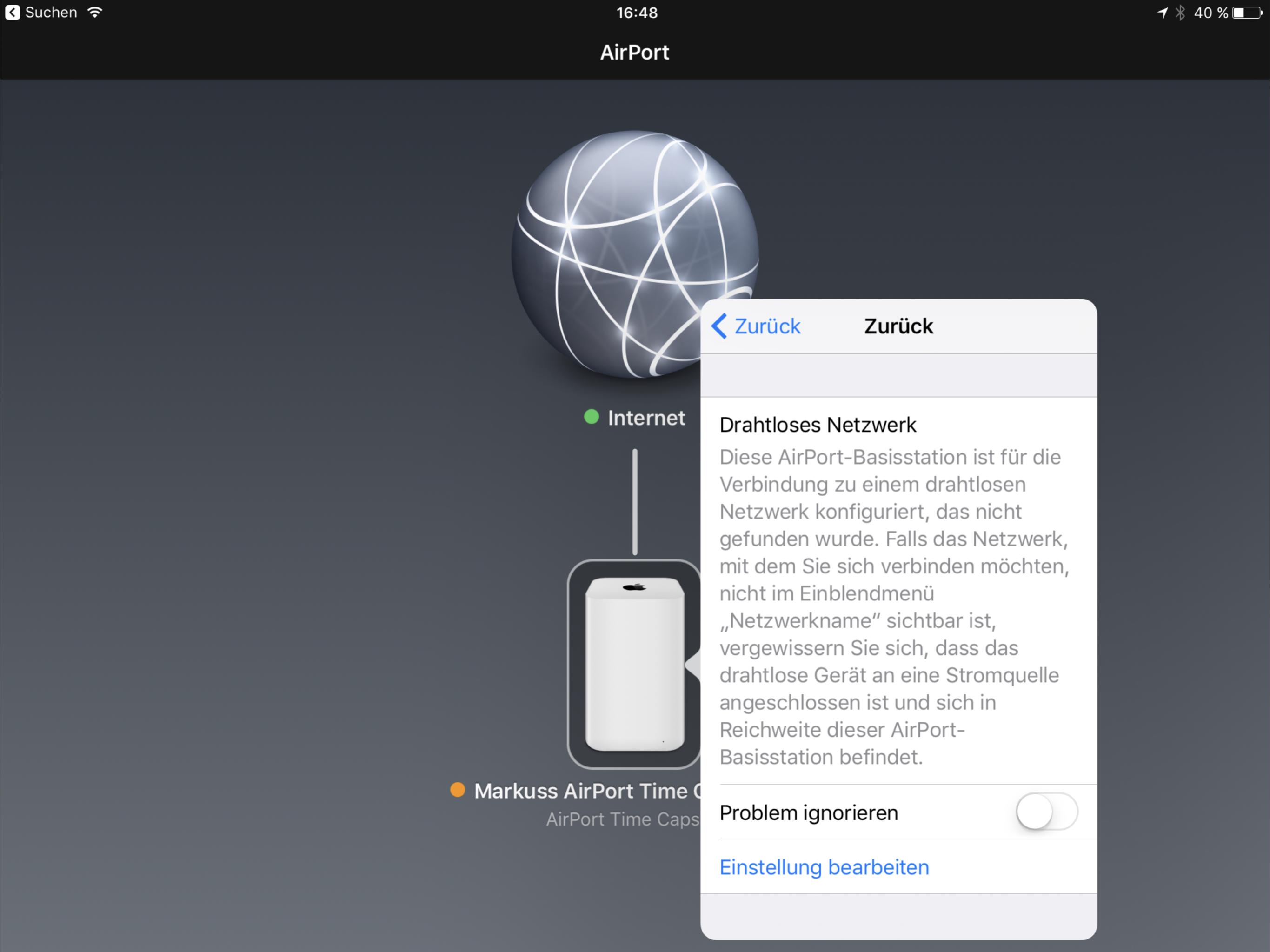

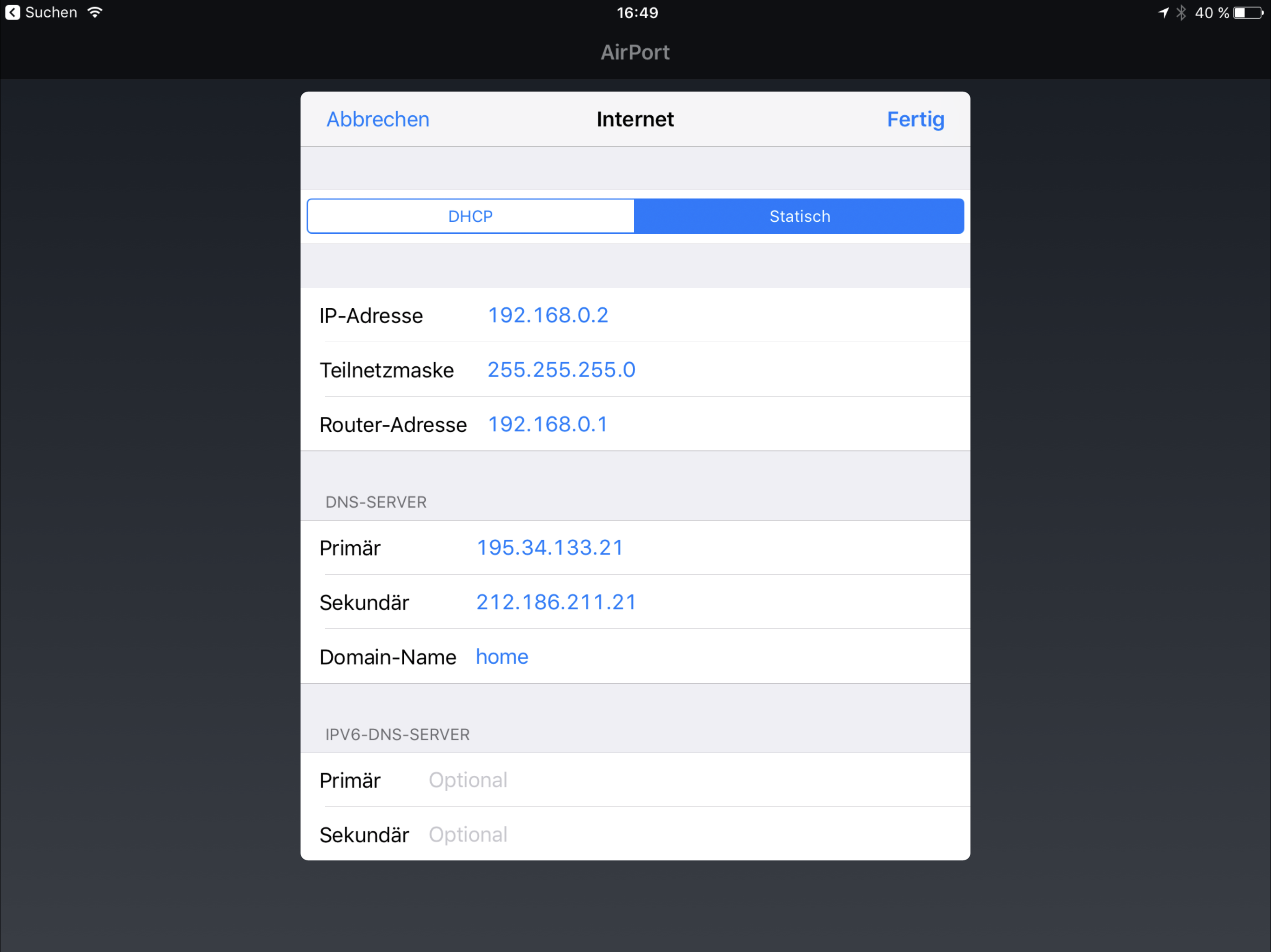

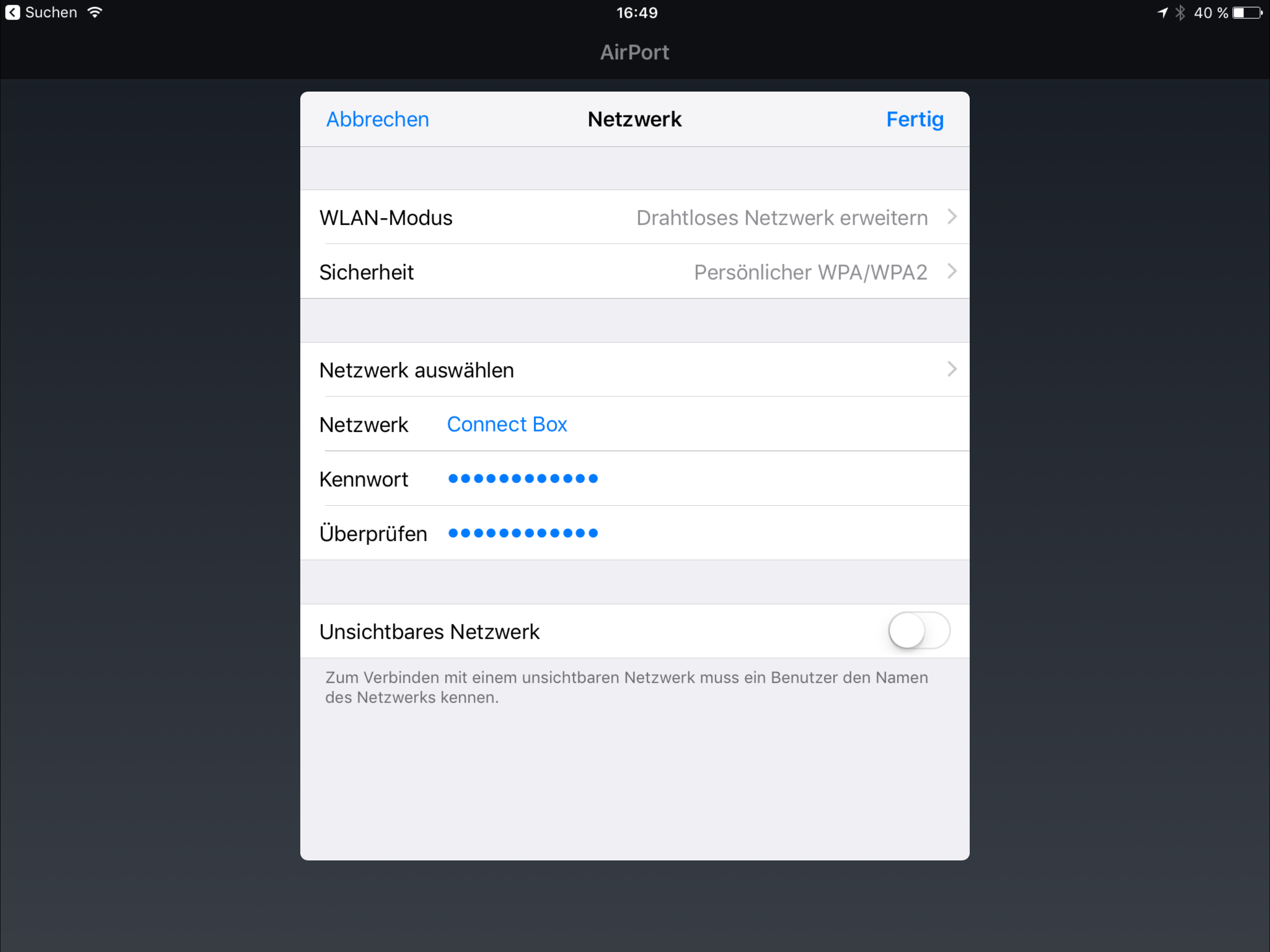

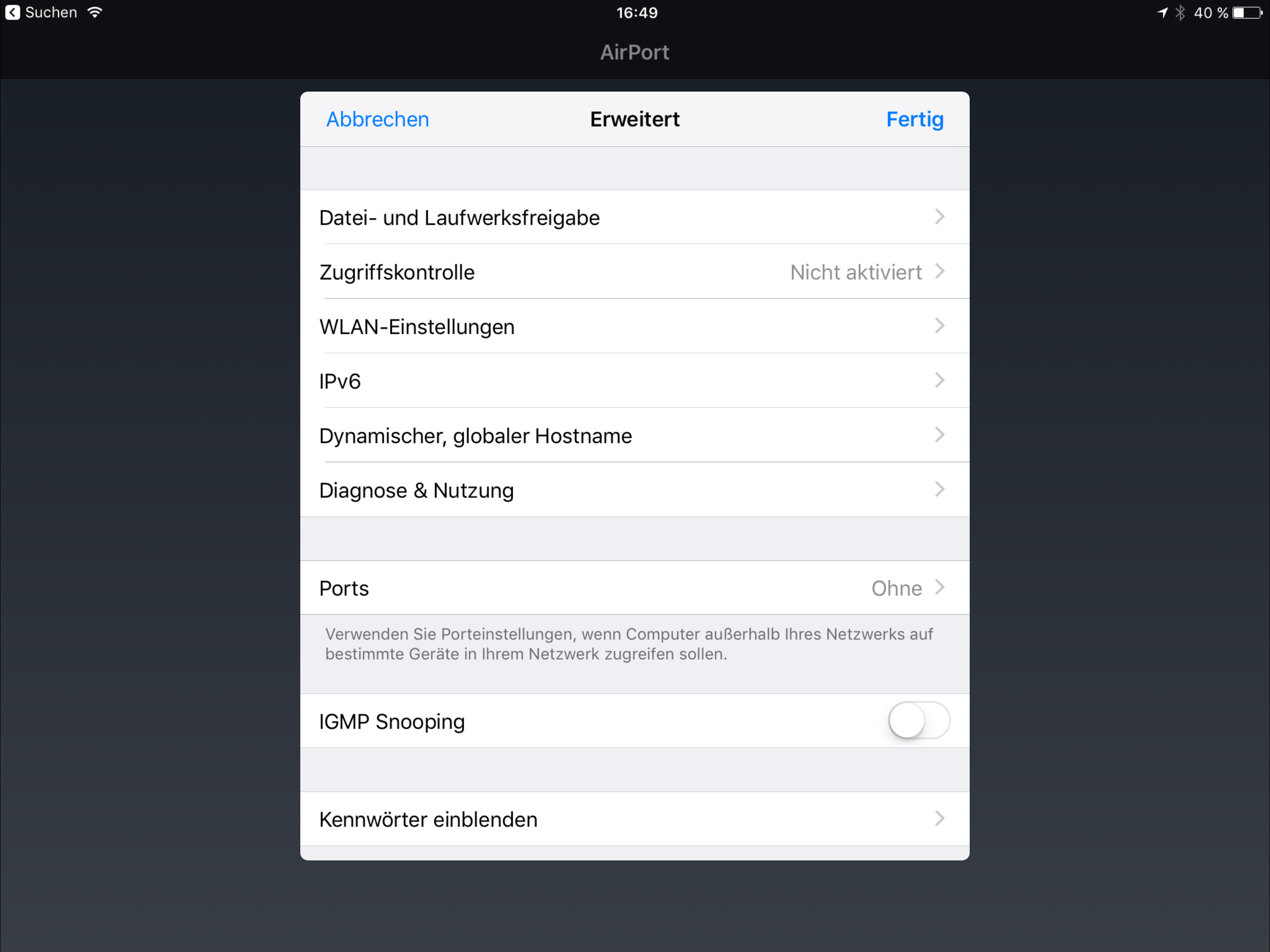

So sieht derzeit meine Konfiguration aus, welche aber leider nicht funktioniert.
Das Unity Media Box WLAN nennt sich Connect Box. Dieses gilt es zu erweitern. Irgendwie ist der Hund drinnen.
Das Connect Box WLAN musste ich auch händisch eintragen. Wurde nicht direkt in deiner Liste gefunden.
Du hast ein Problem damit, dich klar auszudrücken.
Der Einzeiler aus deinem aus deinem Startpost ist recht dürftig um ne Config zu beschreiben.
Du redest was von einer Connect Box, postest aber Bilder von ner Airport config.
