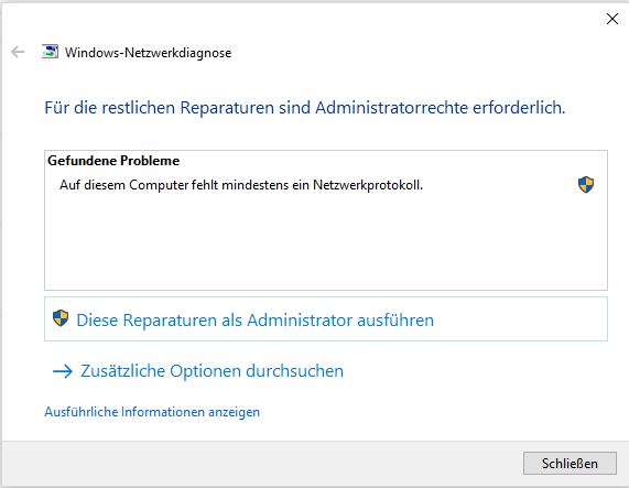

Fehler der Diagnose wie folgt:

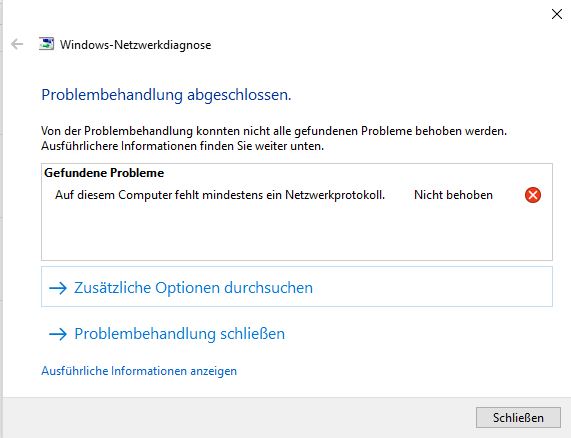

Die Reparatur bringt aber nur folgendes:
Per IP sind die Rechner anpingbar und auch über den Explorer per \\IP aufrufbar. Nur über die Computernamen kommt o.g. Fehler (beim Laptop). Beim Desktop wird der Laptop ja überhaupt nicht angezeit, obwohl er per IP aufrufbar ist.
Wie kann ich das Problem lösen? Wo könnte das Problem liegen? Kann es mit dem besagten "Netzwerkprotokoll" zu tun haben? Oder liegt da ein größeres Problem in Win10 vor?

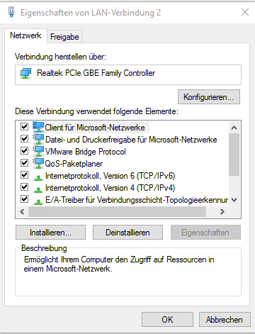

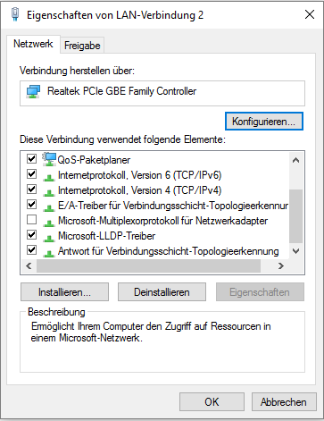

Und welche Netzwerkprotokolle sind aktiv? Das siehst du unter den Eigenschaften des Netzwerkadapters.
Am besten bild machen.

Ist im Netzwerk und freigabecenter aktiv:
a) "Netzwerk Computernamen anzeigen"
b) "Datei und Druckerfreigabe aktivieren"
XMenMatrix schrieb:
Und welche Netzwerkprotokolle sind aktiv?.
Bild vom Desktop, auf dem Laptop die identischen Einstellungen!
