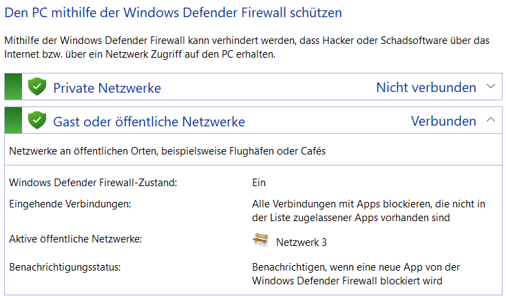

Versehentlich öffentliches Profil an der Firewall aktiviert?
Reaktionen: eigsi124
Die genannten Punkte bin ich durchgegangen. Die sind alle korrekt eingestellt. Ich werde es mal mit dem Zurücksetzen der Adapter- und Netzwerkeinstellungen versuchen. Vielleicht bin ich auch woanders falsch abgebogen.
