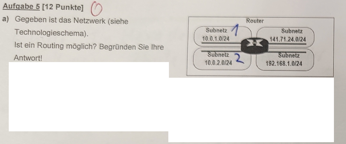

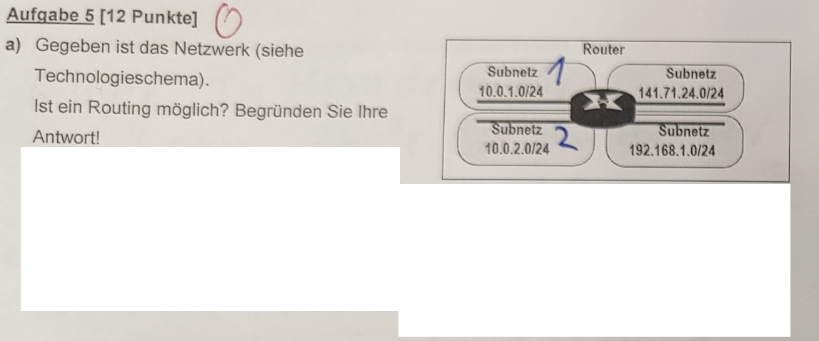

Ich hätte hier noch eine Aufgabe, wo gerne eure Meinung hören würde (siehe Bild).
Meine Antwort in langer Ausführung ist: Man kann sehen bei Subnetz 1 und 2, dass die IP Adressen 10.0.1.0 und 10.0.2.0 im Selben Netz sind und sich überlagern. Deshalb ist kein Routing möglich.
Tun sie nicht... lass mich raten euch wurden Subnetze mit Class A B C erklärt statt vernünftig mit Subnetzmasken zu rechnen? ;)
Alle Netze sind eigenständige Subnetze und können von einer Routinginstanz geroutet werden.
Besonderheit wäre nur das 141.x.x.x weil das in nem Public IP Bereich liegt, da kommt es dann auf den Router an und wo das Konstrukt steht. Aber ohne weitere Infos sollten alle Netze anhand dem Schaubild routebar sein.
Nein sind sie nicht, die gehen beide von 10.0.x.0 bis 10.0.x.255:
https://www.calculator.net/ip-subnet-calculator.html
Wobei 10.0.x.0 und 10.0.x.255 nicht nutzbar sind da Netz-ID und Broadcast.
10.0.1.0/24 geht von 10.0.1.0 - 10.0.1.255 (Host-IPs von 10.0.1.1 bis .254)
10.0.2.0/24 geht von 10.0.2.0 - 10.0.2.255 (Host-IPs von 10.0.2.1 bis .254)
Somit sind beide Subnetze unabhängig voneinander, weil sie sich nicht überlagern.
Anders wäre es, wenn die Subnetzmaske für eines der Subnetze /22 wäre. Dann sähe das so aus:
10.0.1.0/24 geht von 10.0.1.0 - 10.0.1.255 (Host-IPs von 10.0.1.0 bis .254)
10.0.2.0/22 wäre korrekt geschrieben 10.0.0.0/22 und geht somit von 10.0.0.0 - 10.0.3.255 (Host-IPs .0.1 - .3.254)
In diesem Beispiel überlagern sich beide Subnetze, weil das erste Subnetz innerhalb des zweiten liegt.

XDTeebowDX schrieb:
Wenn Rechner A den Ping startet, geht dieser an den 1. Switch. Dieser Leitet ihn weiter zum Router, da die Adresse nicht zu ihm gehört.
Ich behaupte, das stimmt schon nicht ganz: Switch 1 leitet weiter an alle seine Ports, weil er Rechner D nicht kennt. Und jetzt muss man beschreiben, was Rechner B daraus macht.
Selbst wenn dem so wäre (was ja oben schon erklärt wurde, zwei verschiedene Subnetze da /24), dann würde das ja immer noch in die anderen beiden Netze gehen. Da fehlt aber imho die Hälfte der Fragestellung, Routing von wo nach wo...wenn ich jetzt mal ins blaue rate dann wird da wieder nur von Routing zwischen A/B/C Netzen gedacht, würde zur 90er Theorie auf der vorherigen Seite passen.

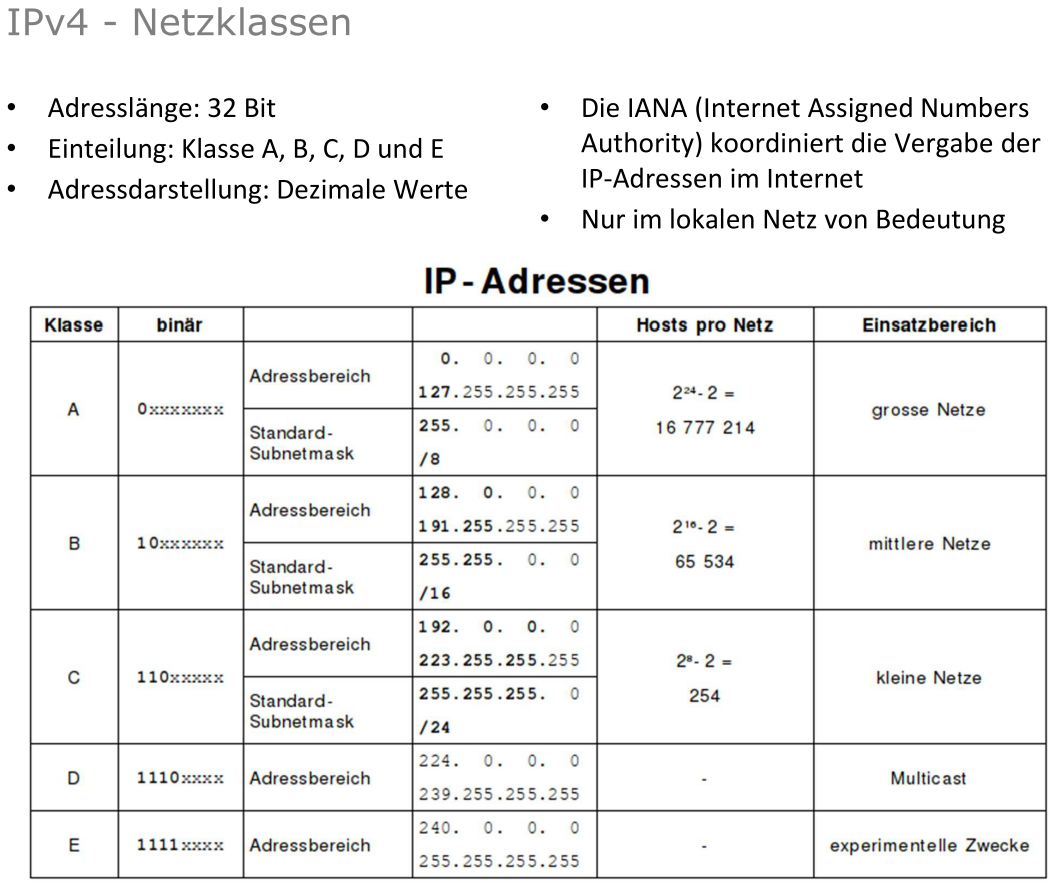

Exakt so wurde es uns erklärt.

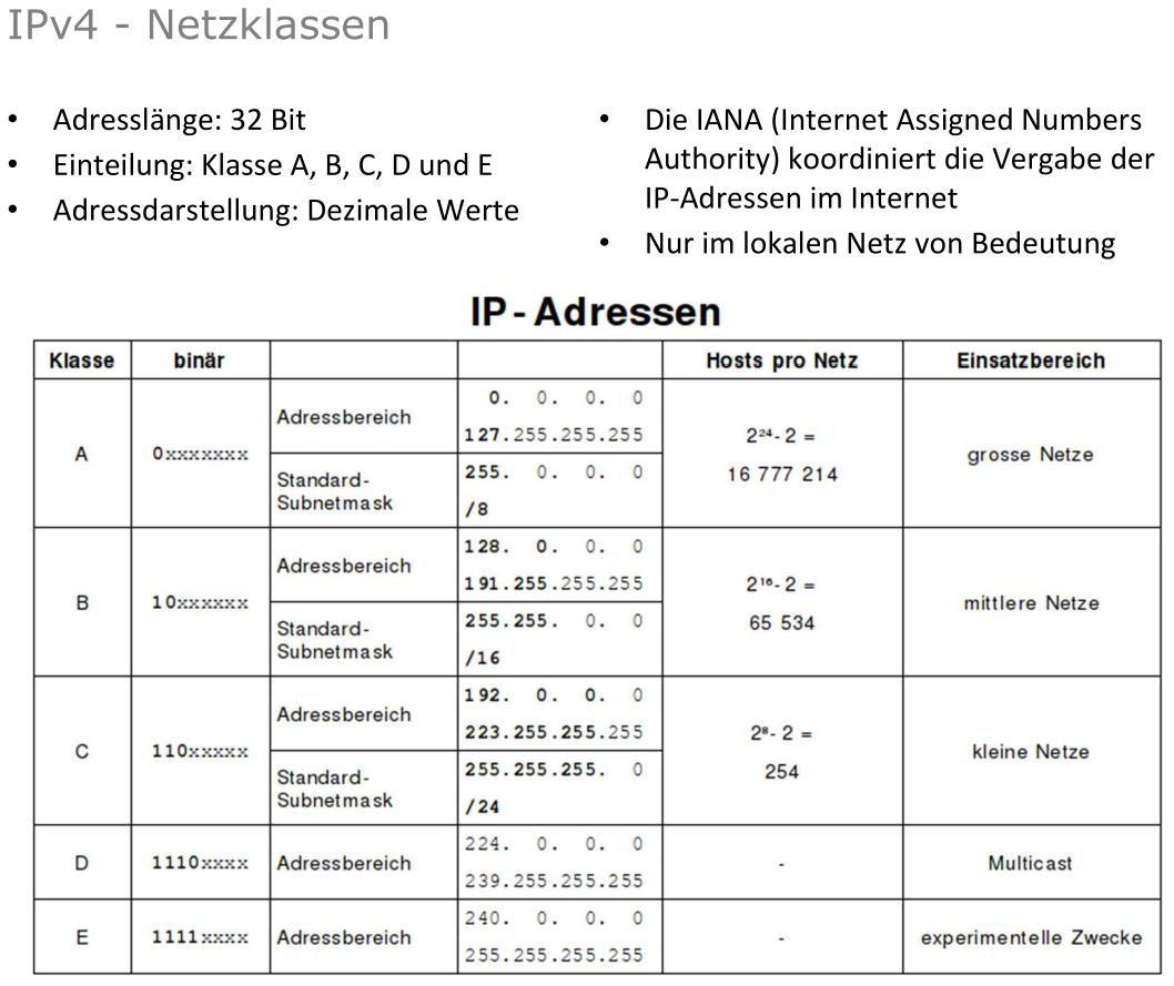

Nochmals Danke für eure Antworten. Ich weiß jetzt wo meine Fehler waren. Der Lehrer konnte mir leider keine Antwort darauf geben...
Starre Netzklassen (A, B, C & D) wurden 1993 durch CIDR abgelöst, also vor 30 Jahren. Selbst mit 10-15 Jahren "Übergangszeit" sind das immer noch 15-20 Jahre gelebte Praxis und Realität mit CIDR nur manche Lehrer sind halt doch eher geistige Leerkörper die 'ne Powerpoint oder ein Buch vorlesen aber nicht verstehen was sie da von sich geben...
Selbst die IHK hat in ihren Prüfungen inzwischen CIDR und IPv6 drin^^
Wir durften nur das was im Skript stand als richtig ansehen ^^ alles was von "außen" kommt, kann ja potentiel fake news sein...
Dann stell dich dumm für die Prüfungen und lerne parallel wie es richtig geht, ist der Weg mit dem geringsten Streß.
