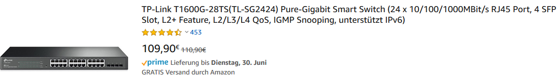

Warum diesen Switch? du kannst doch für 109€ einen 24" Smart Managed mit L2+ haben wo du auch noch
Stromsparmechanismen einschalten kannst und sogar konfigurieren bei Bedarf. (Vlan, Routing, Multicast Entertain usw.) auch mit 4 10gb Schnittstellen wärest du für die Zukunft vorbreitet.

user8711 schrieb:
@Ichtiander: Welchen genauen Switch meinst Du?
diesen hier:
aber ich habe mich geirrt mit 4x 10gbit interfaces, trotzden die bessere Empfehlung.
