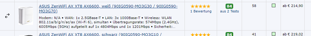

Kann man machen, ist letztendlich eine Preisfrage. Bei den ASUS Teilen sind die Grenzen nach oben offen bis hin zu sowas, mit 2,5GBE LAN.
https://geizhals.de/asus-zenwifi-ax-xt8-ax6600-90ig0590-mo3g30-a2206269.html?hloc=at&hloc=de
