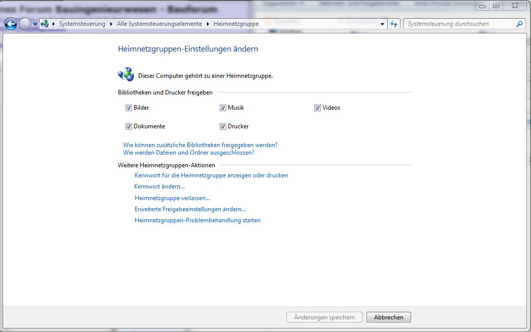

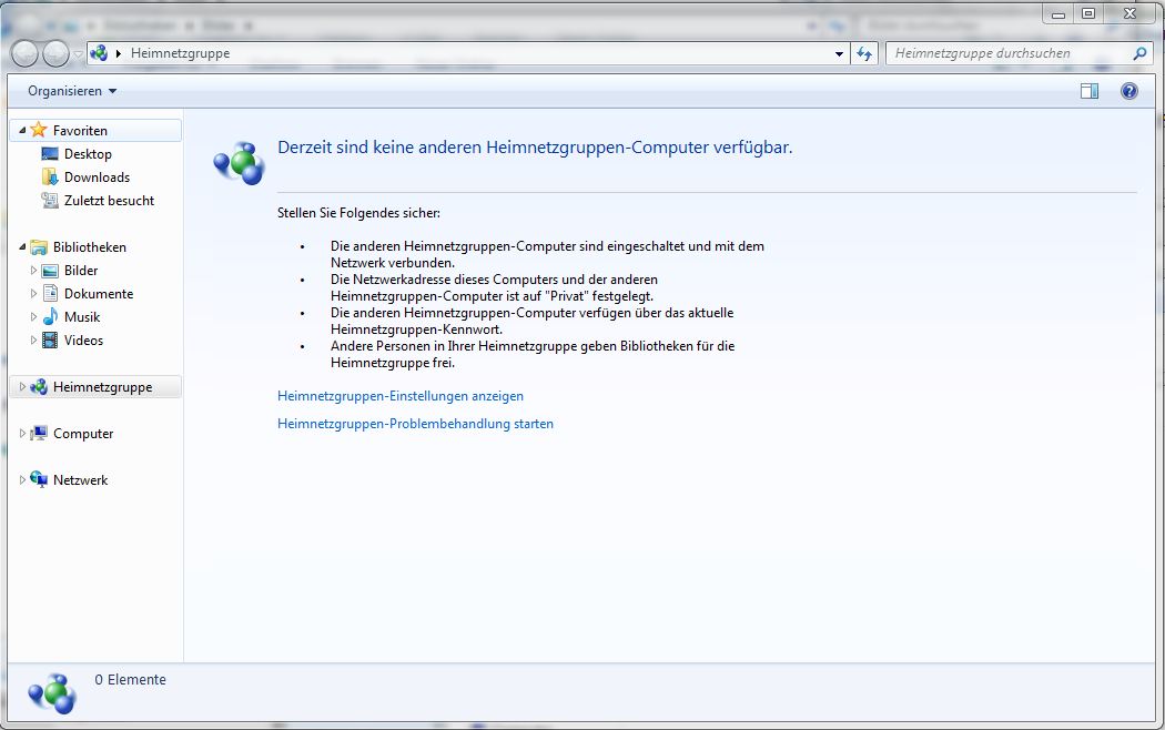

Also das mit der Heimnetzgruppe unter Windows 7 geht bei mir irgendwie nicht. Ich weis nicht was da faslch eingestellt sein könnte, Ich kann bei den Biblitheken die Häkchen ändern wie ich will es lässt sich nicht speichern, bei dem Netbook sind keine drin und ich kann sie auch nicht speichern. bei mir sind sie drin aber wenn ich sie weg mache lassen die sich auh nicht speichern. Wer kann mir helfen?
