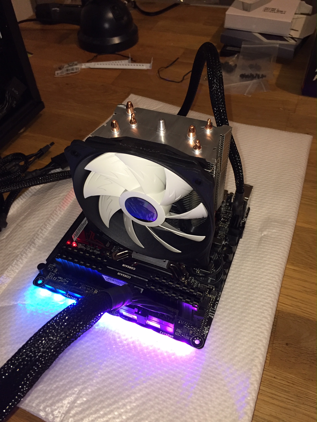

Ich habe jetzt alles wieder zerlegt. MB liegt solo vor mir - angeschlossen sind CPU-Fan, beide RAM-Riegel und beide ATX-Stecker. (siehe Bild). Ergebnis leider immer noch dasselbe :(
Die CPU ließ sich völlig problemlos in den Sockel einsetzen (weißes Dreieck berücksichtigt) und die Arretierung auch leicht schließen. RAM ist auch komplett eingerastet.
Das heißt jetzt als Nächstes Kühler und CPU ebenfalls zurückzubauen oder könnte es am RAM liegen?

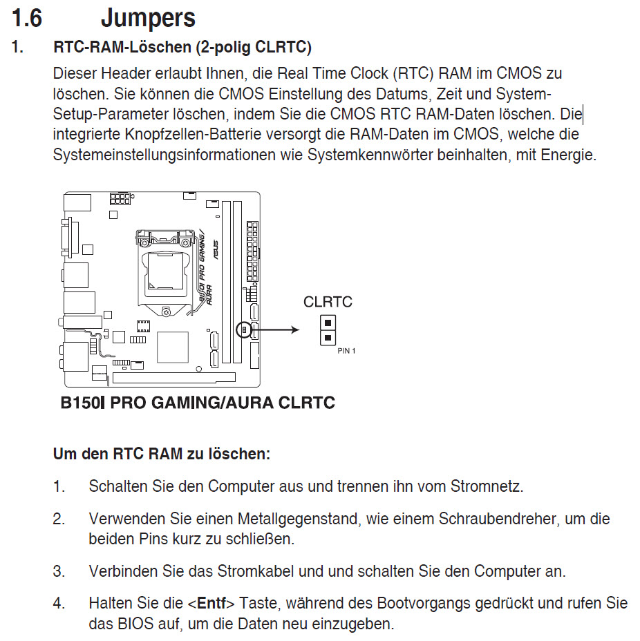

Meinst du das Kurzschließen der beiden CLRTC-Pins (siehe Bild)?
Nein, habe ich noch nicht versucht. Danke für den Hinweis - ich packe das für morgen mit auf meine "Versuchs-Liste".

Ja, diese beiden Pins sind gemeint. Du musst aber vorher unbedingt den PC hinten am Netzteil ausschalten (und am besten auch Netzkabel ziehen), bevor du die beiden Pins kurzschließt! Das geht z. B. mit der metallischen Spitze eines Schraubendrehers, wie auch im Handbuch erklärt.
