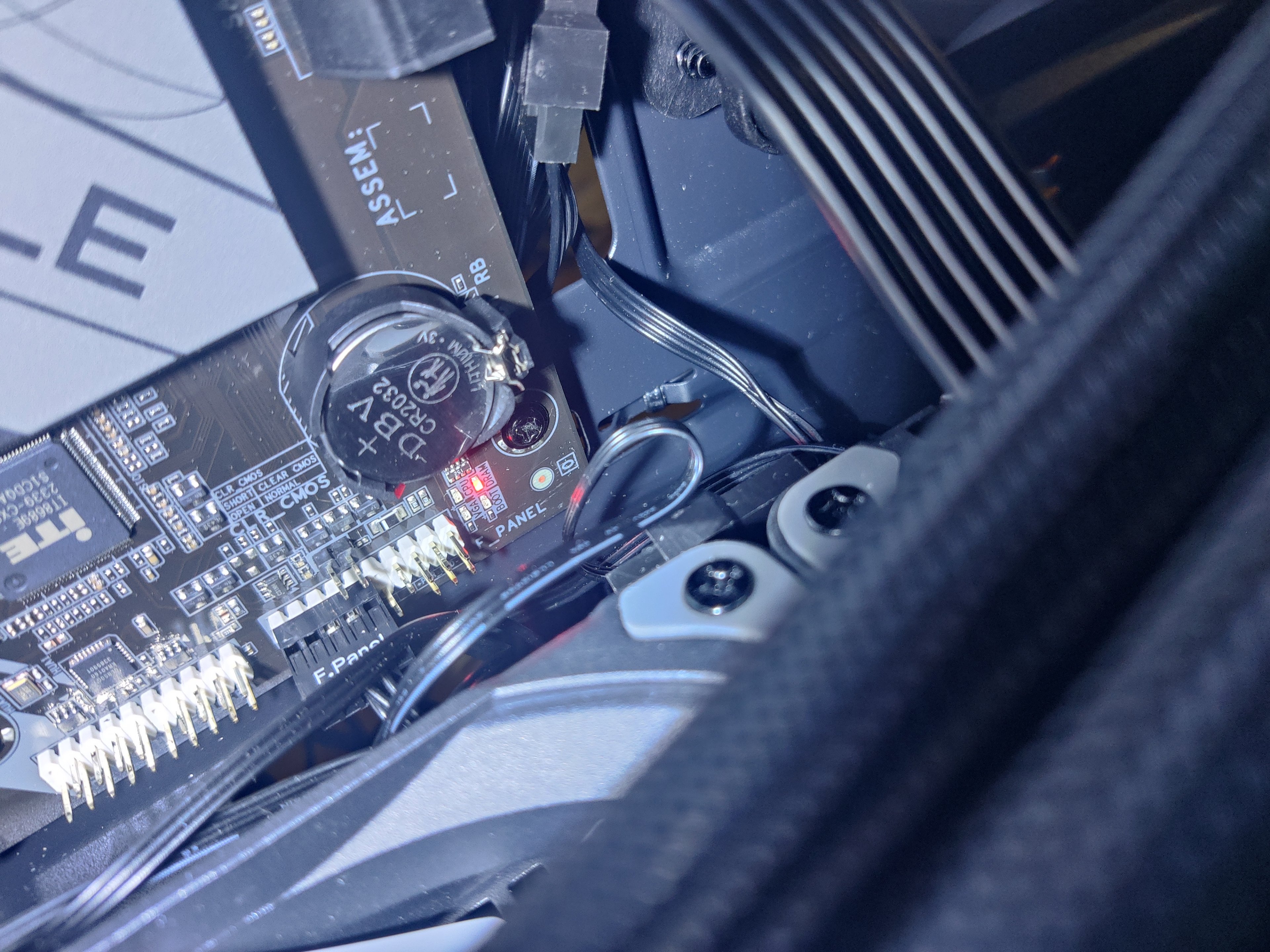

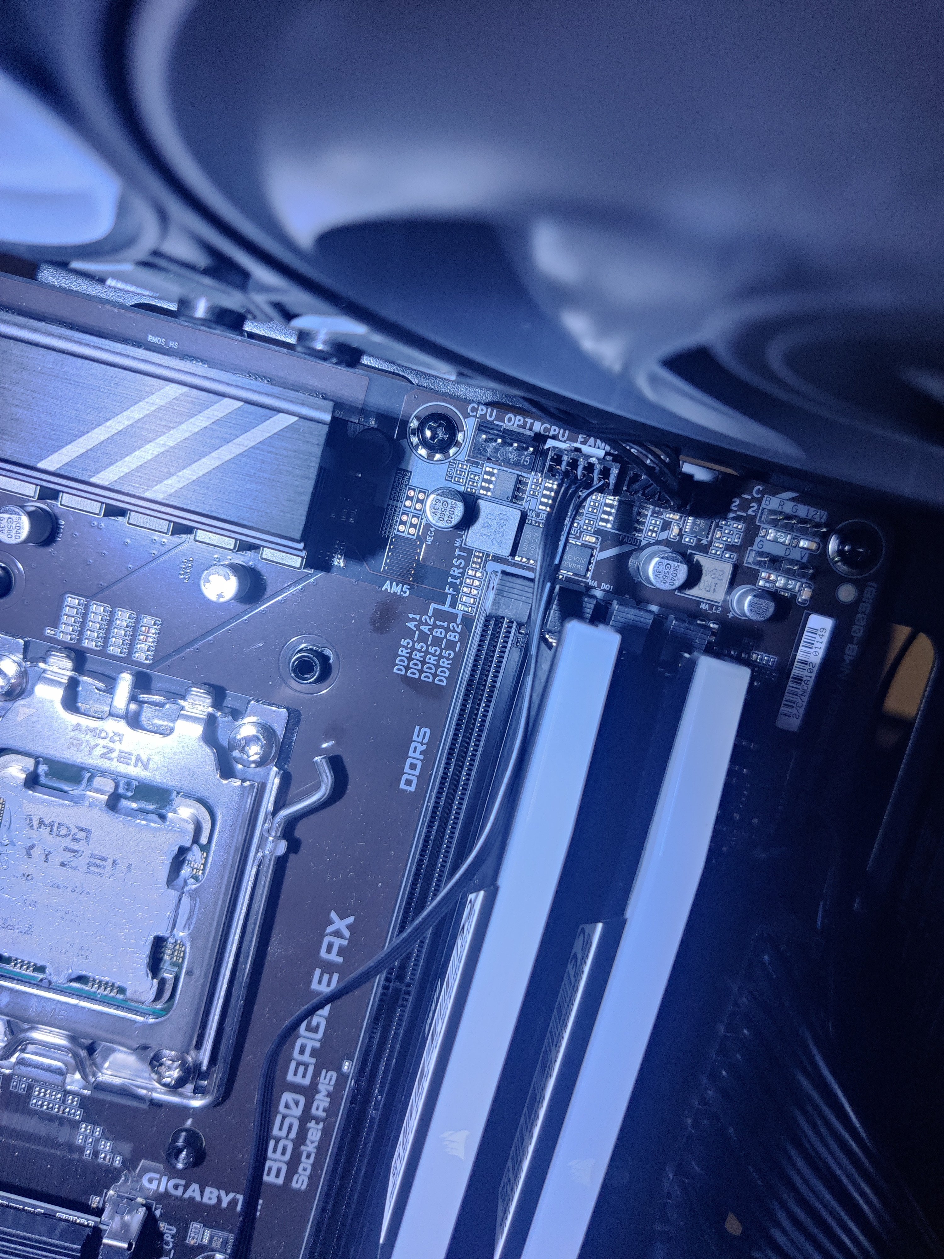

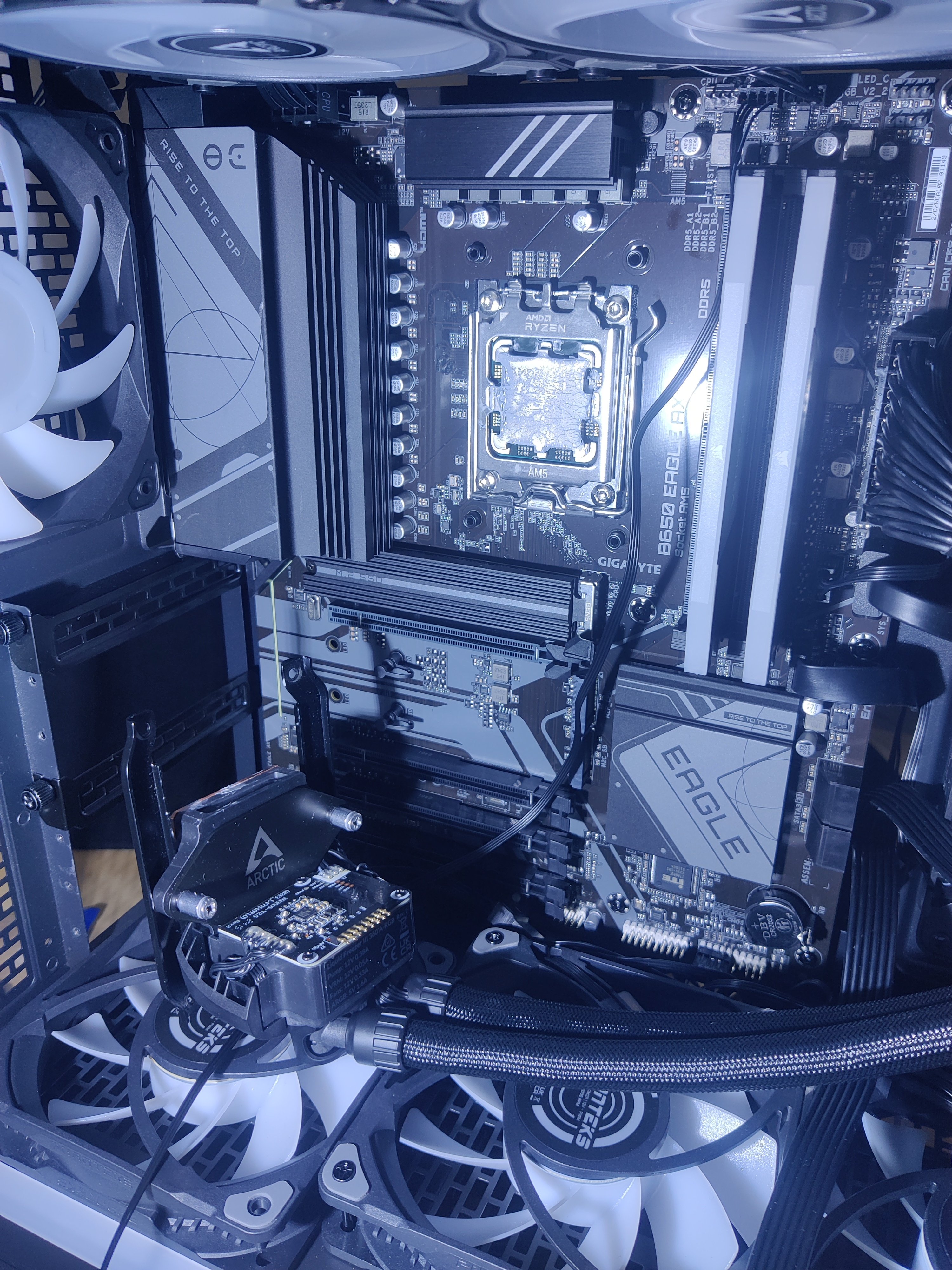

Sobald ich den PC starte leuchtet mein gesamtes RGB (manchmal nur die Hälfte, manchmal nur der RAM), aber kein Lüfter dreht, auch von der Kühlung nicht (nicht mal kurz anlaufend) und meine DRAM Mainboard LED leuchtet rot.
Die CPU wird aufjedenfall warm und wenn ich diese nicht angeschlossen habe passiert auch gar nichts, kein RGB leuchtet
Ich habe bereits nur 1 RAM-Riegel ausprobiert und auch anderen, das kann es nicht sein. Ich habe bereits 5x das BIOS geflashed nach Anleitung (außer dass ich keinen 32GB USB Stick habe) und resettet, ich habe alle Steckverbindungen nun geprüft ob alles richtig und feststeckt.
Ich danke für jede Antwort, ich weiß echt nicht mehr weiter

Also bitte nicht den PC starten ohne die CPU korrekt mit der AIO zu versehen. D.h. Pumpe korrekt auf CPU setzen und anschließen. Auf dem Foto sieht es auch so aus, als ob du den 4 pin Stecker korrekt auf CPU_Fan gesetzt has (statt CPU_OPT). Das sollte passen. Ram ist auch richtig.

Also weder auf den Fotos, noch auf dem Video ist zu erkennen, dass Du einen Kühler mit Lüfter oder eine AiO-Wasserkühlung auf der CPU verbaut hast. Dann würde ICH mich an Deiner Stelle allerdings nicht wundern, wenn der PC so nicht anspringt. Jegliches Einschalten ist dann nur ein Test, ob die Schutzschaltungen korrekt funktionieren.
