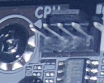

Grundsätzlich bleibt das Problem, dass du als aller Erstes eine funktionierende Kühlung auf die CPU packen und auch an CPU_FAN anschließen musst.
Habe gerade eben die neue Aio an meinen alten PC verkabelt (CPU fan Stecker) und da läuft pumpe sowie Radiatoren Lüfter, und ohne angeschlossenen CPU fan startet der PC trotzdem, ich vermute dass das mainboard vielleicht einem ab hat? Mein alter PC hat leider am4 Format, somit schwierig zu testen, ich habe mir jetzt ein neues Mainboard bestellt und werde da erstmal alles dran offen verdrahten.

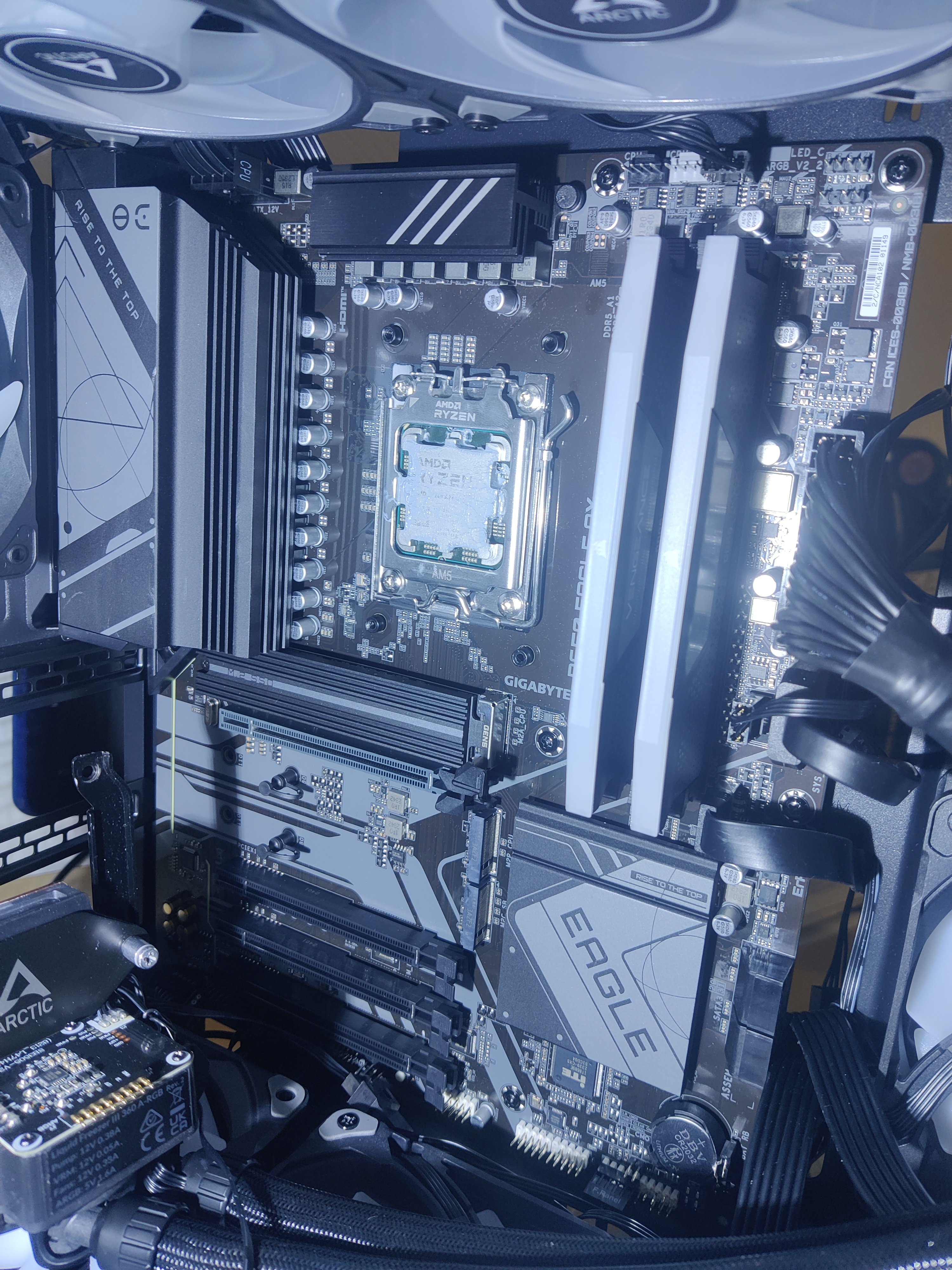

Also weder auf den Fotos, noch auf dem Video ist zu erkennen, dass Du einen Kühler mit Lüfter oder eine AiO-Wasserkühlung auf der CPU verbaut hast. Dann würde ICH mich an Deiner Stelle allerdings nicht wundern, wenn der PC so nicht anspringt. Jegliches Einschalten ist dann nur ein Test, ob die Schutzschaltungen korrekt funktionieren.
Das ist korrekt, wie bereits erwähnt hatte ich das alles natürlich positiver sinne komplett verbaut, Lüfter sowie pu.le wollen nur nicht anspringen und dram leuchtet rot.

An CPU_fan gehört der Lüfter von dem CPU-Kühler und kein anderer.

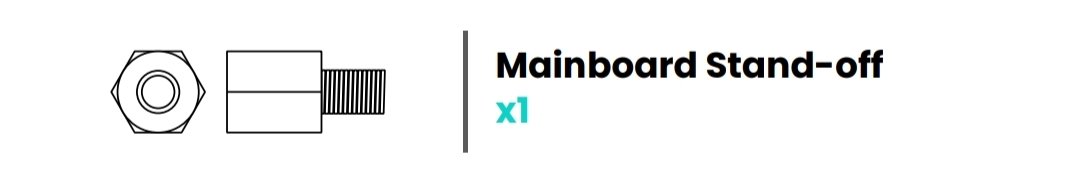

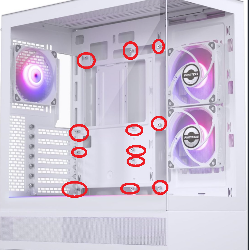

@Müritzer Mach ich gleich mal, verstehe das nicht ganz mit den Abstandshalter, ist das nicht im PC schon vorverbaut? Mein Case sagt nur das:

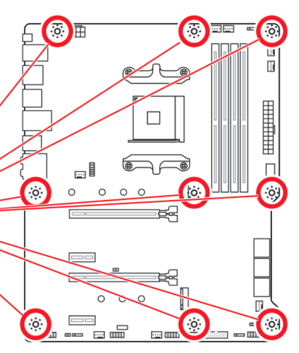

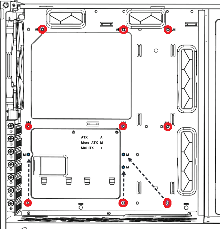

Im Gehäuse verbaute Abstandshalter sollen mit den Lochpositionen im MB übereinstimmen.
Und es sollten alle überschüssigen entfernt werden.
Ist an einer falschen Stelle ein Halter verbaut kann es zum Kurzschluss kommen, da kann die Hardware viel Schaden erleiden.
Hier für AT-X MB
Das hier ist von einem B550 Board aber die Lochpositionen sind ja als Standard festgelegt.

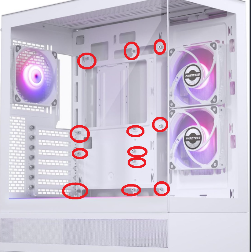

Also auf dem Bild von deinem Gehäuse, habe mal die weiße Variante genommen wegen der besseren Sichtbarkeit, sind wohl mehr Abstandshalter verbaut.
Sollte das der Fall sein hast du vielleicht deine Hardware geschrottet ABER das kann auch nur ein Bild sein wo die die Positionen alle bestückt haben.
Reaktionen: Winston90
Hier für AT-X MB

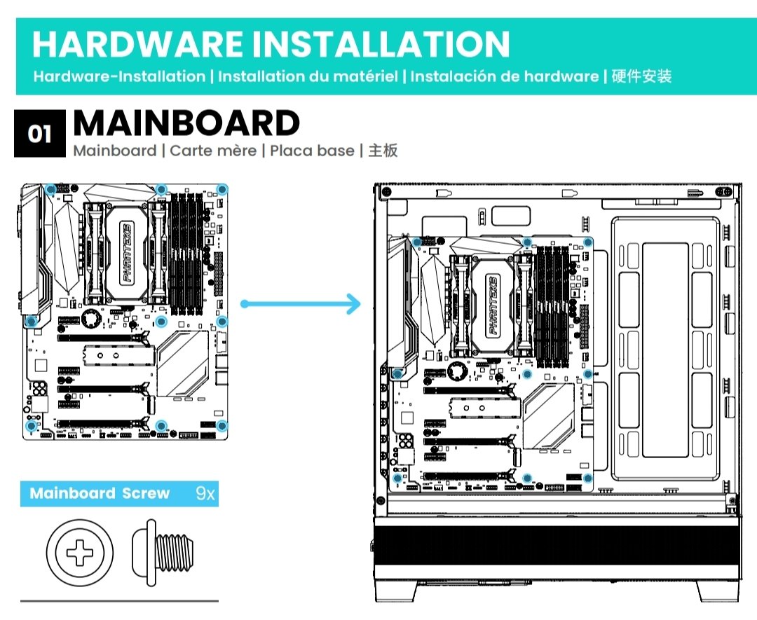

Achso die MB Halter Verschraubungen, die haben ja ein Gewinde, da hab ich jetzt nirgendwo reingebohrt, so viel Kaft habe ich nicht, der Case ist ja auch ein ATX Case und somit fülle ich die ganze Fläche aus, das müsste passen eigentlich
@i76700k Da braucht man nicht zu bohren, die Positionen sind klar definiert und bei ATX sind es fast immer 9 Halter die benötigt werden, es gibt da leider ausnahmen aber selten.
Sind nur 9 Halter verbaut und auch alle mit Schrauben an das MB verbunden ist alles ok.

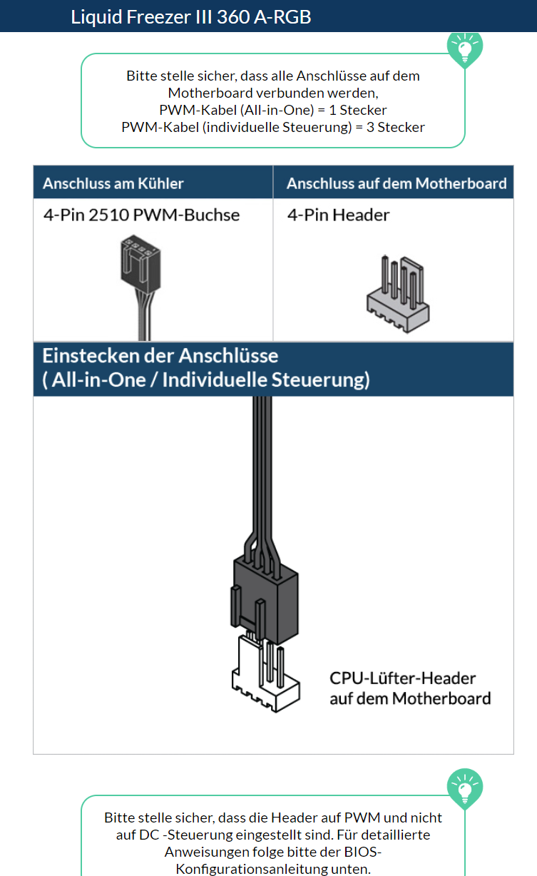

Also ich hab den Arctic Freezer III Aio und da konnte man aussuchen 3 Stecker um separat zu steuern (vrm fan, radiator fans, pump) oder 1 Stecker der alles einfach regelt, den habe ich auch genommen und an den cpu fan im mainboard gesteckt, aber da lauft nix an, kein einziger Lüfter außer der vom Netzteil läuft
Also laut Anleitung muss man alle Stecker verwenden.
Aber wie schon in #24 beschriebe erst mal so versuchen UND die AiO auch komplett anschließen. Nicht bloß mit einem Stecker.
Die AiO sollte auch korrekt verbaut werden auch wenn man außerhalb vom Gehäuse testet.
Wenn alle Stränge reißen vielleicht sich Hilfe hier holen:
https://www.computerbase.de/forum/t...sammenbau-jetzt-auch-in-deiner-naehe.1249024/
Ne da steht ja 1 Stecker wenn man den all in one Stecker nimmt, wie gesagt, habe den ja an meinem alten PC angeschlossen, funktioniert.
Ich hatte den Kühler bereits komplett verbaut auf der CPU, das ist nicht das Problem.

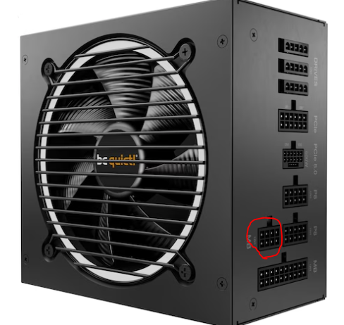

Also ich hab das Problem gefunden, es war ein Defekt am Netzteil, dort wurde nicht die ganze Leistung ans Mainboard abgegeben (siehe Bild). Leider ist mir beim demontieren der CPU ein Pin verbogen und es sieht so aus als ob der Pin für den B Channel (DRAM) war, somit kann ich jetzt leider nur Single Channel 32Gb benutzen, naja... kann /close 😁, danke für die Antworten
