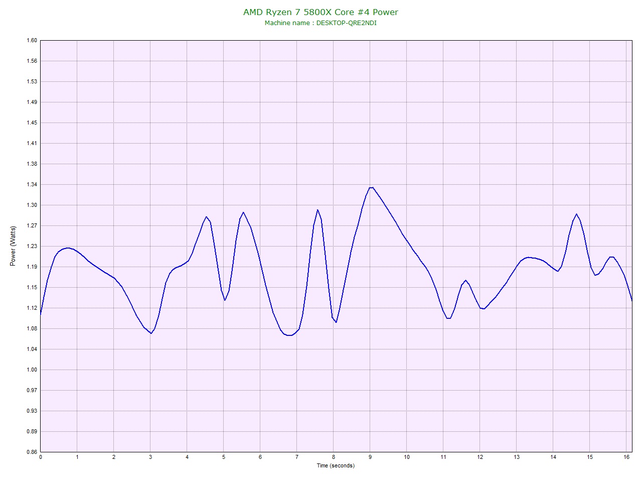

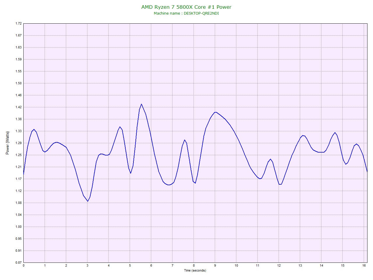

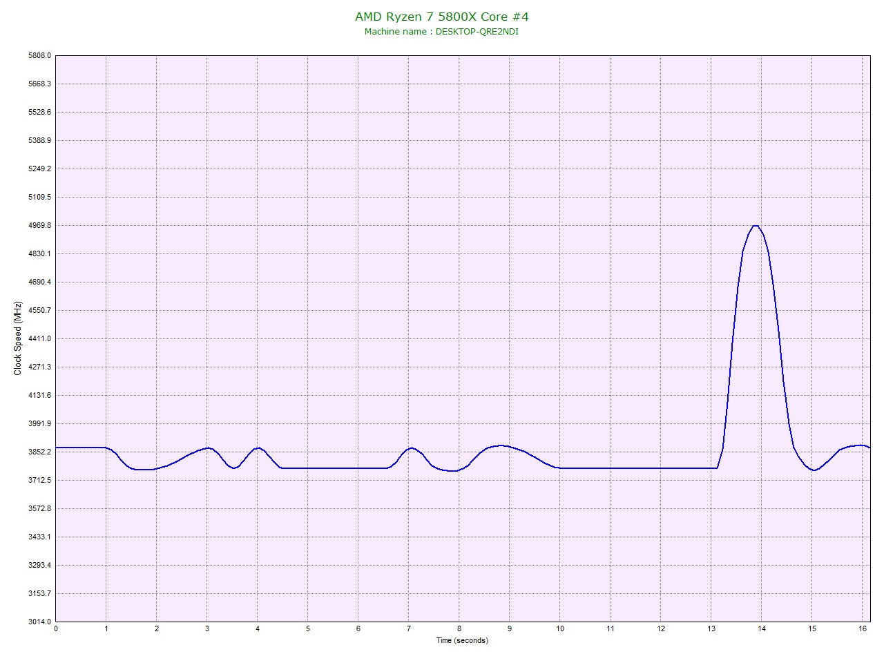

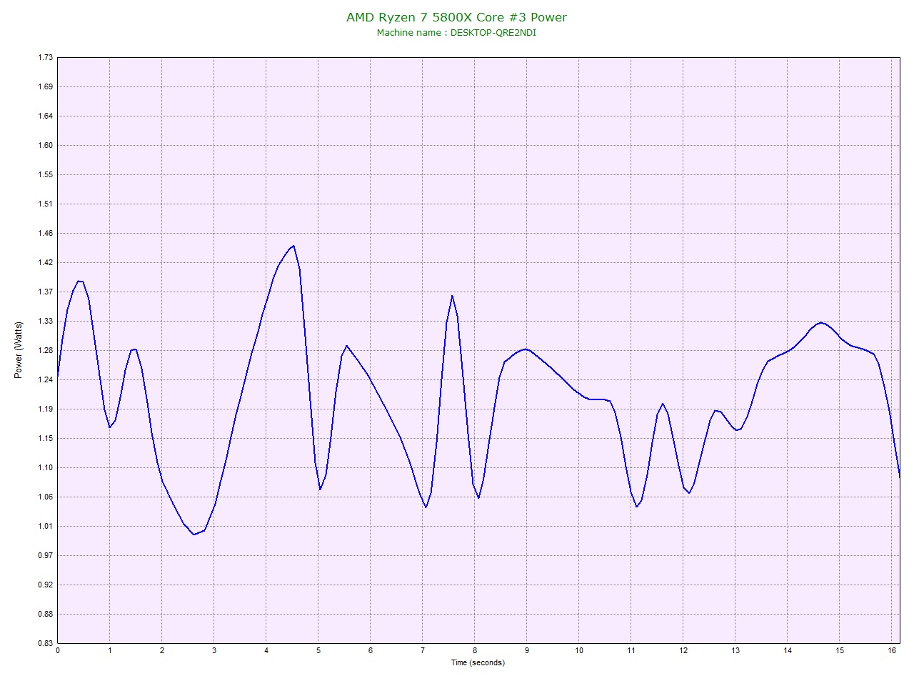

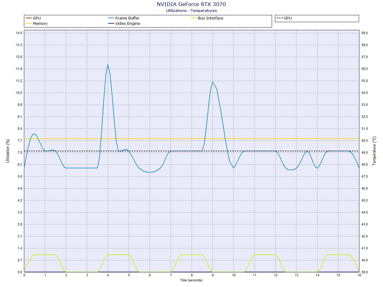

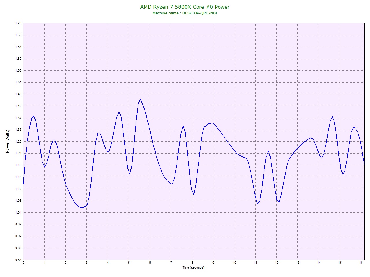

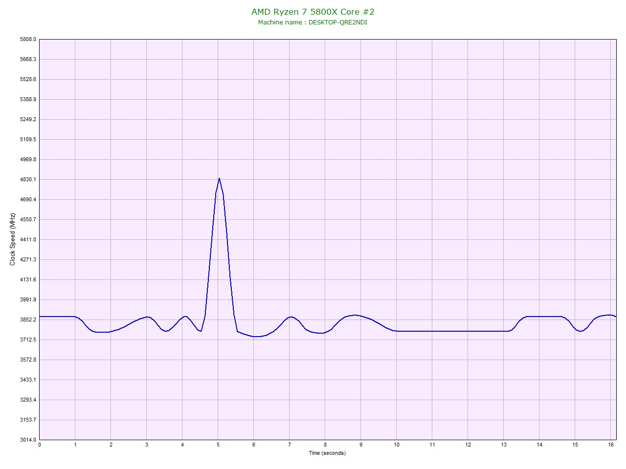

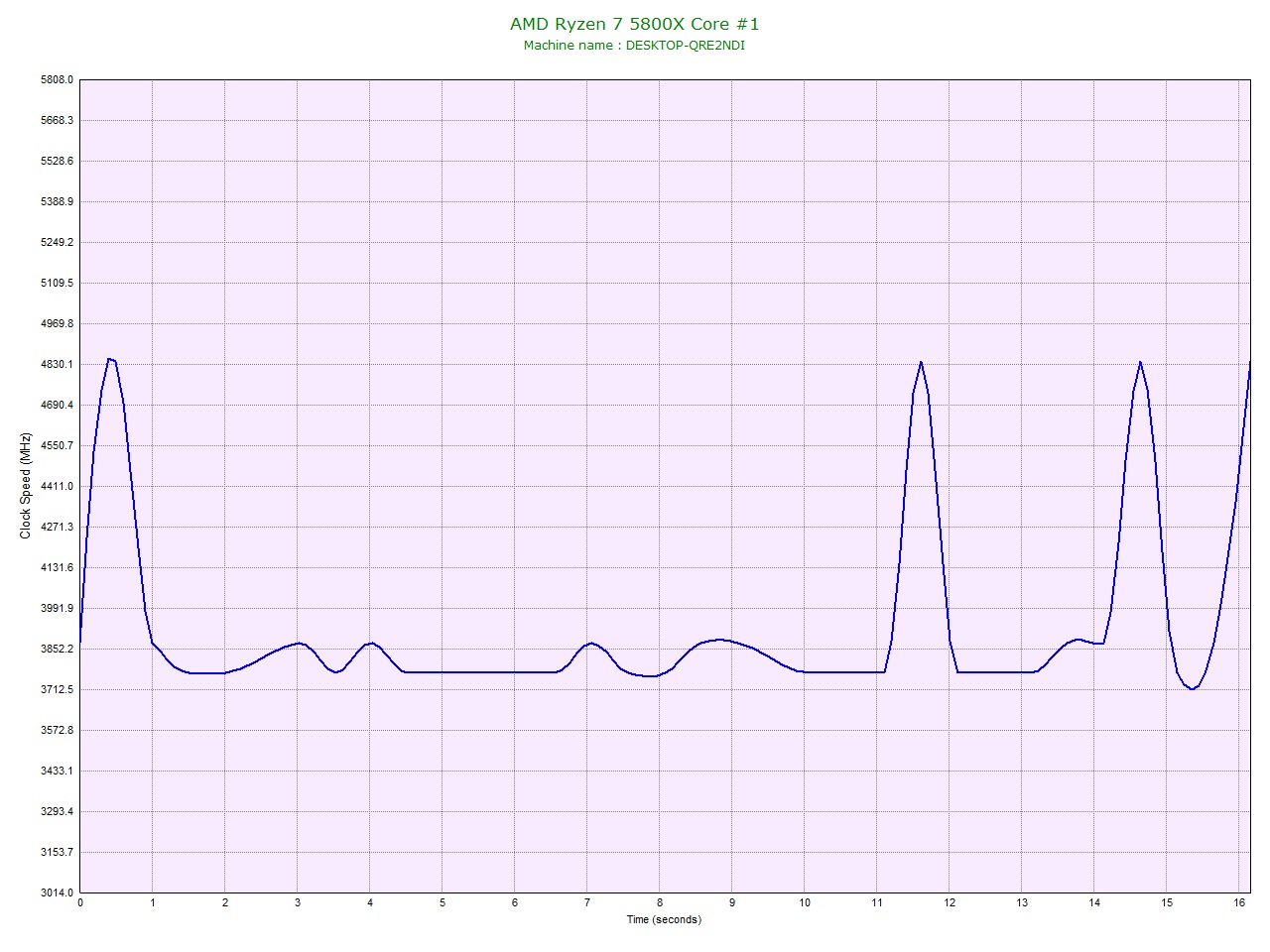

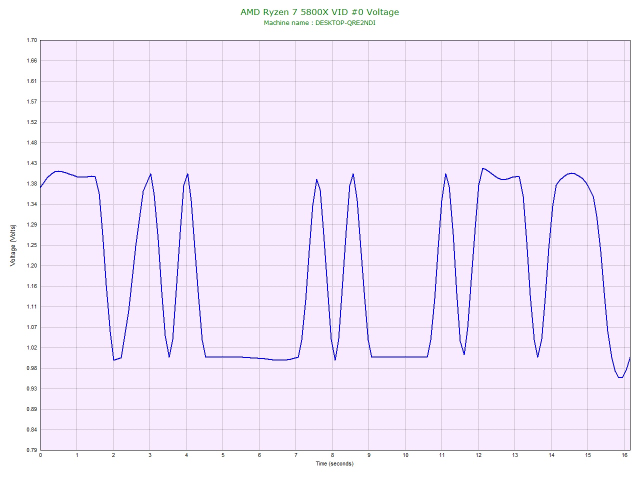

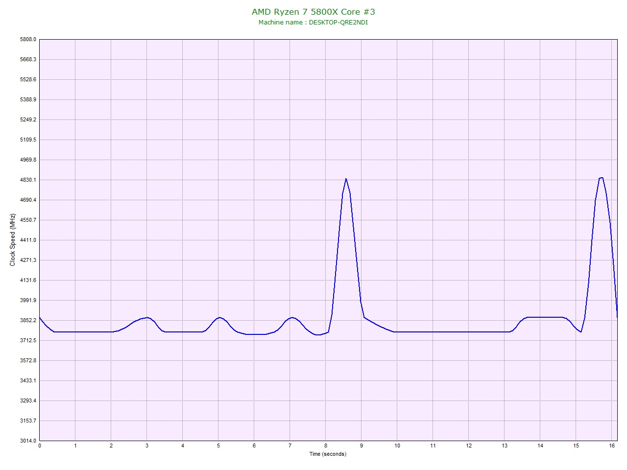

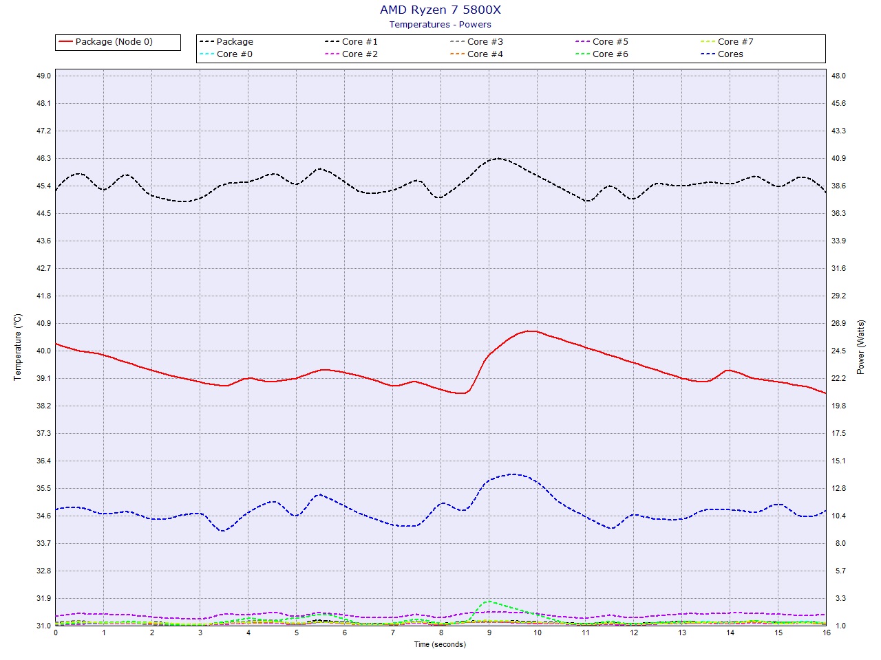

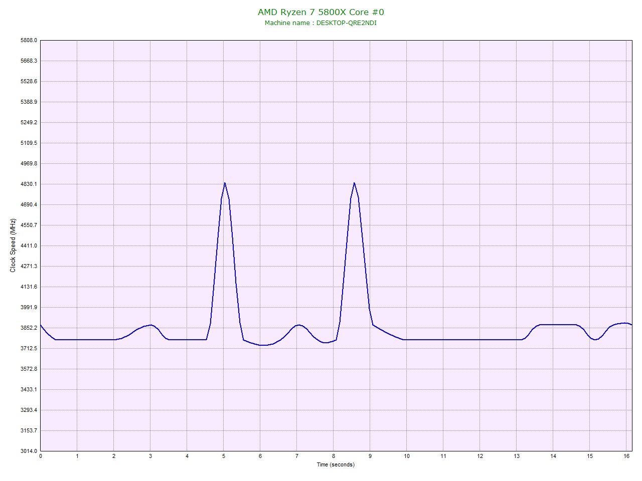

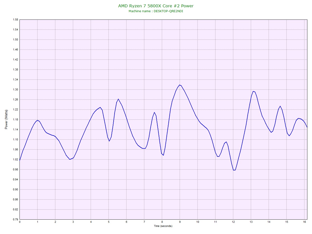

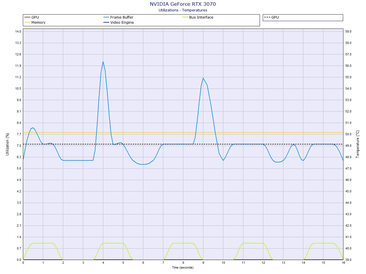

ich habe mein System gestern umgebaut auf AMD.
Der PC fährt hoch und macht alles was er soll, wenn ich jetzt ein Game starte, dann fährt der PC aber einfach runter und von allein wieder hoch.
Die Logs habe ich aufgenommen, zu dem Zeitpunkt wie ich das Thema hier erstellt habe.
Ich habe die Temperaturen beobachtet da der Ryzen ja als kleiner Hitzkopf bezeichnet wird.
Die Temperaturen liegen beim CPU um die 50Grad ohne Last und gehen unter Last auch mal auf 80 Grad hoch.
Die GPU liegt im Schnitt bei etwa 60 Grad.
Desweiteren habe ich das Bios auf die aktuellste Version geupdatet (13f) und Windows komplett neu aufgesetzt.
Alle Treiber sind somit auch neu.
EDIT: hab eben einen Stresstest mit Prime95 gemacht, wo es nicht lang gedauert hat bis der PC auch wieder neu rebootet hat.
Habt ihr Hinweise oder Ideen wonach ich noch schauen kann?
Am Netzteil dürfte es doch eigentlich nicht scheitern oder ? Das war so mein erster Gedanke.
LG

Bitte die angehängten Bilder nochmal als jpg hochladen, sonst müsste sich jeder, der sich das anschauen will die einzelnen Screenshots runterladen.

Das deine CPU aber fast die 5 Ghz Grenze knackt ist dir schon aufgefallen, ja? Also ist bei dir im BIOS PBO und oder ein so genannter Game-Boost an. Beides aus machen!
Reaktionen: Aorus_
Tatsächlich nicht, mal schauen ob ich ins BIOS komme, dieser Ultraschnellstart macht es ja fast unmöglich, danke für den Tipp :)
Ich muss mal ganz doof fragen, hat mein Board sowas überhaupt? Ich finde im BIOS dazu nichts
Nun konnte ich mal eine Runde spielen und nebenbei Logs aufnehmen (habe das mal in eine Zip-Datei verpackt, ist wahrscheinlich einfacher als 100 Bilder hoch zu laden)
Den Boost-Modus hab ich jetzt nicht gefunden. Aber irgendwas scheint nicht richtig eingestellt zu sein, sonst dürfte die CPU nicht so hoch takten. PBO haben alle: Seite 27 im Board-Handbuch..
Reaktionen: Aorus_
Mit PBO meinst du sicherlich Core Performance Boost richtig?
Den habe ich vorhin schon deaktiviert.

Hab die Lüfter-separate RGB-Kabel? Vielleicht solltest du wirklich mal die Arbeitsspeicher testen...*klick. Geh aber noch in die Ereignisanzeige und schau mal was da so steht: Rechte Maustaste auf Start --> Ereignisanzeige --> Oben auf Eregnisanzeige klicken, es rattert bitte warten. --> Schau mal beim Punkt Fehler und Kritisch ob da irgenwas mit Whea auftaucht.
Es könnte auch sein, dass es mit dem Netzteil zusammenhängt. +LED + Pumpe + Graka. Musst du mal schauen. Viel Glück
Das Gefühl hab ich auch.
die Temperaturen sind ja soweit in Ordnung richtig ?
Die Pumpe habe ich am CPU-Fan angeschlossen mit 3 Pins, damit sollte die Sache eigentlich richtig sein oder muss ich da evtl noch was einstellen? Beim Z390 lief das ja auch ohne Probleme.

Okay, Problem ist anscheinend gewesen, wie von @Andy4 beschrieben, der Takt der CPU.
Ich habe noch eine Einstellung im BIOS vorgenommen und jetzt bleibt der CPU auch bei seinen 3,8GHZ und einer smarten Temperatur von 30Grad.
Läuft jetzt :D
Vielen liebe Dank für die Tips, darauf wäre ich allein nicht gekommen!
