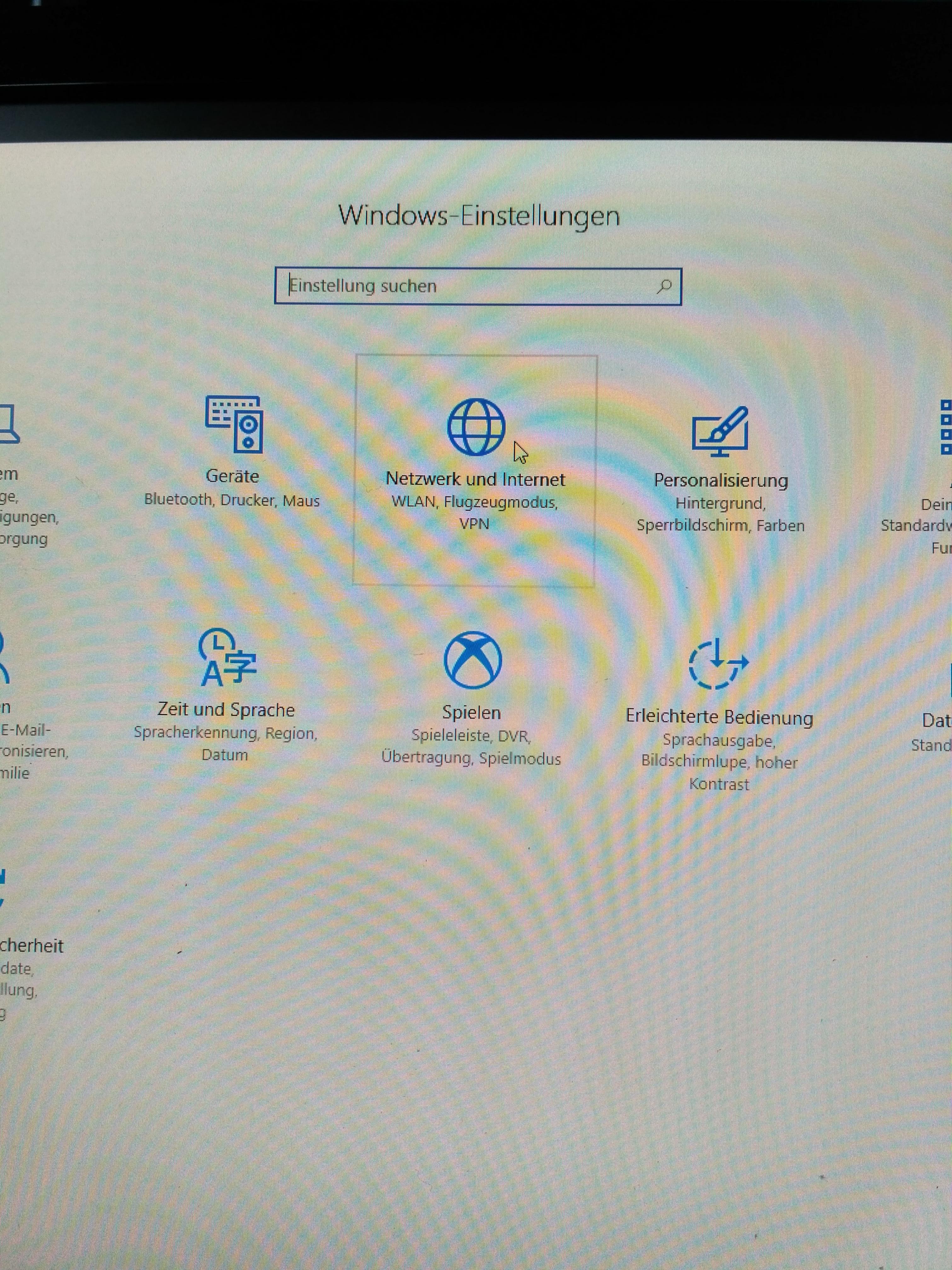

Da ist nix zum sliden... Bei mir gibt's in den Netzwerk und Internet Einstellungen nicht mal die Option flugmodus. (hab auch kein WLAN im/am Mainboard)

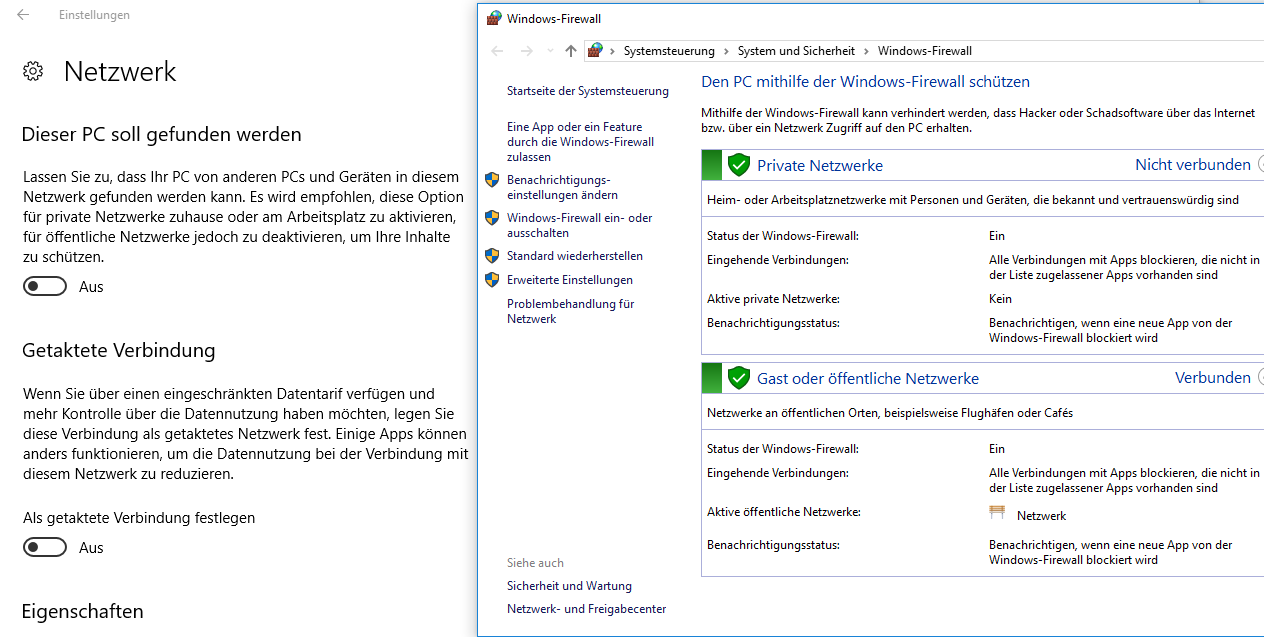

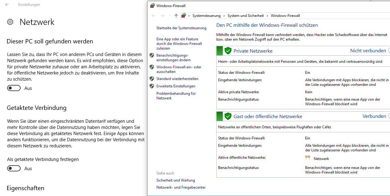

Die Firewall auf öffentlich oder privat zu stellen geht bei Windows 10 über den Schalter, ob man gefunden werden möchte oder nicht, siehe Screenshot oder: https://www.deskmodder.de/wiki/index.php/Netzwerk öffentlich privat ändern Windows 10
Dabei unbedingt nur die offiziellen Schalter nutzen und nicht über Regedit, PowerShell gehen. Falls du das schon gemacht hast, ist vielleicht dabei etwas vergurkt.

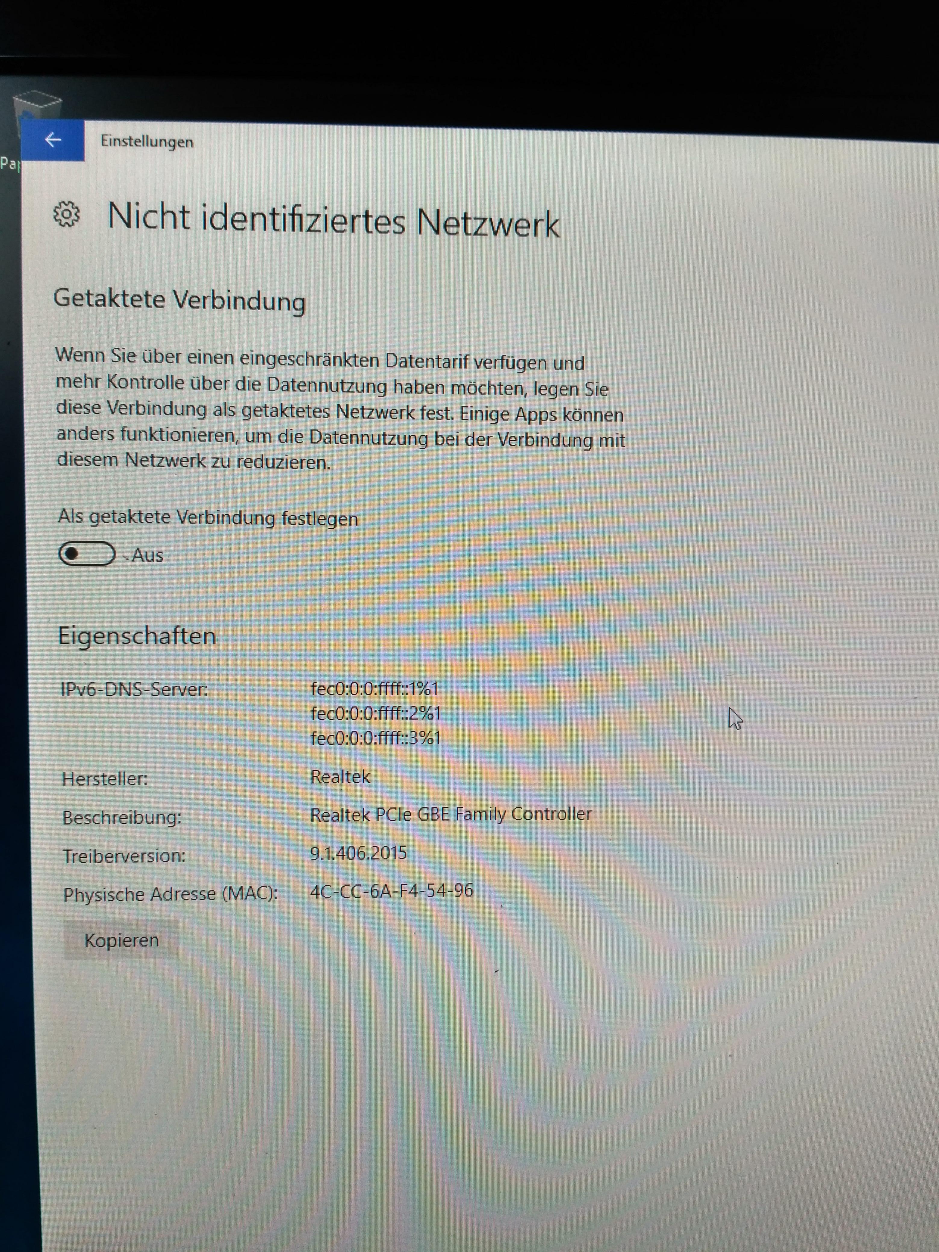

Währen der isntallation hab ich drei netzwerkkabel ausprobiert (zwei geehen nachweislich, eins am hauptrechner und eins am AP der hier hängt) -> keine internetverbindung, nicht identifiziertes netzwerk.

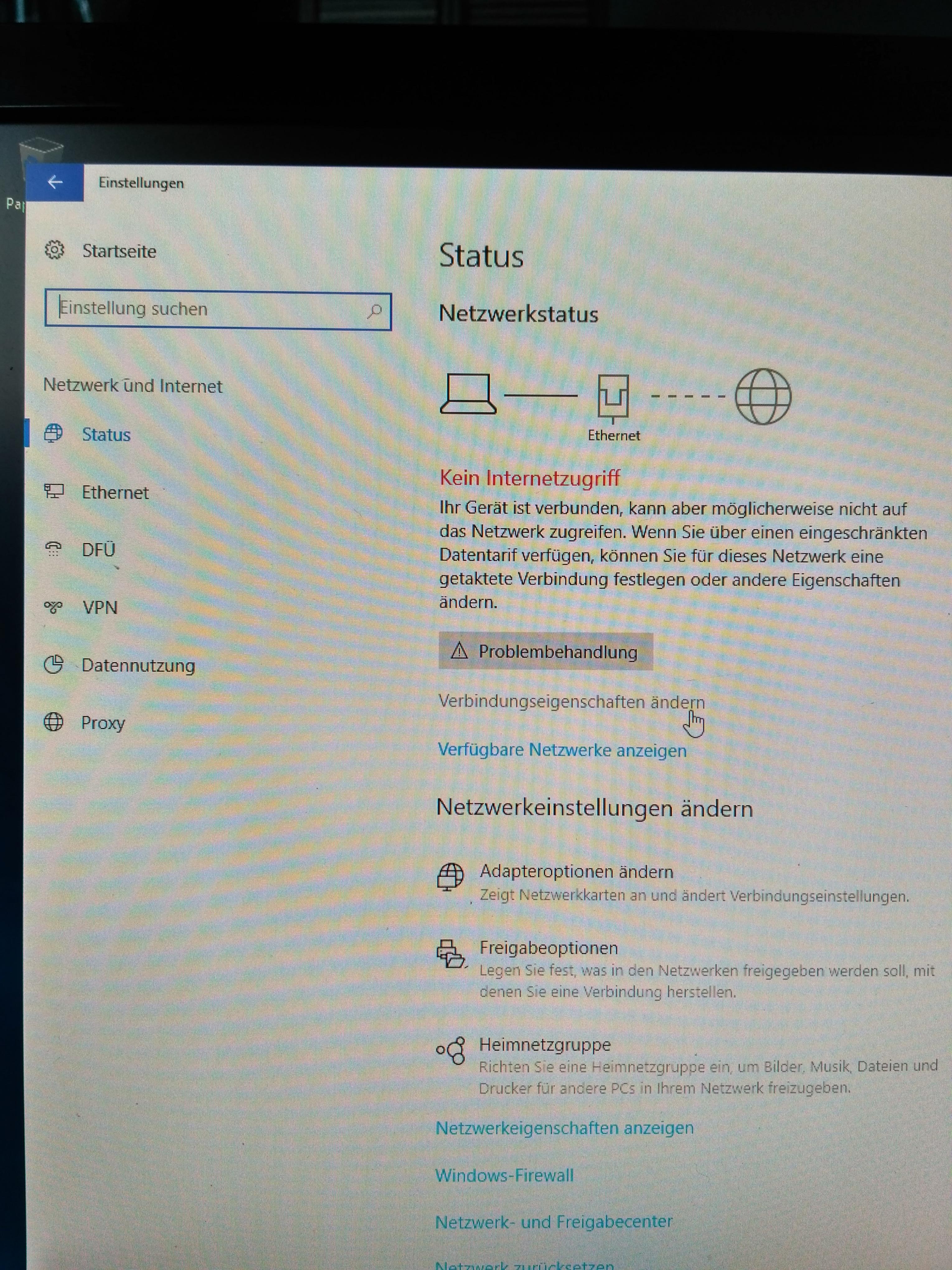

So sieht es jetzt aus:
In jeder erdenklichen Anleitung ist an dieser stelle ein "den pc finden" schalter - wie ihr seht bei mir nicht...
Ich installiere jetzt die chipsatz/pcie/lan/audio treiber.
Aber jede wette das sich nix ändert am problem "nicht indentifiziertes netzwerk".

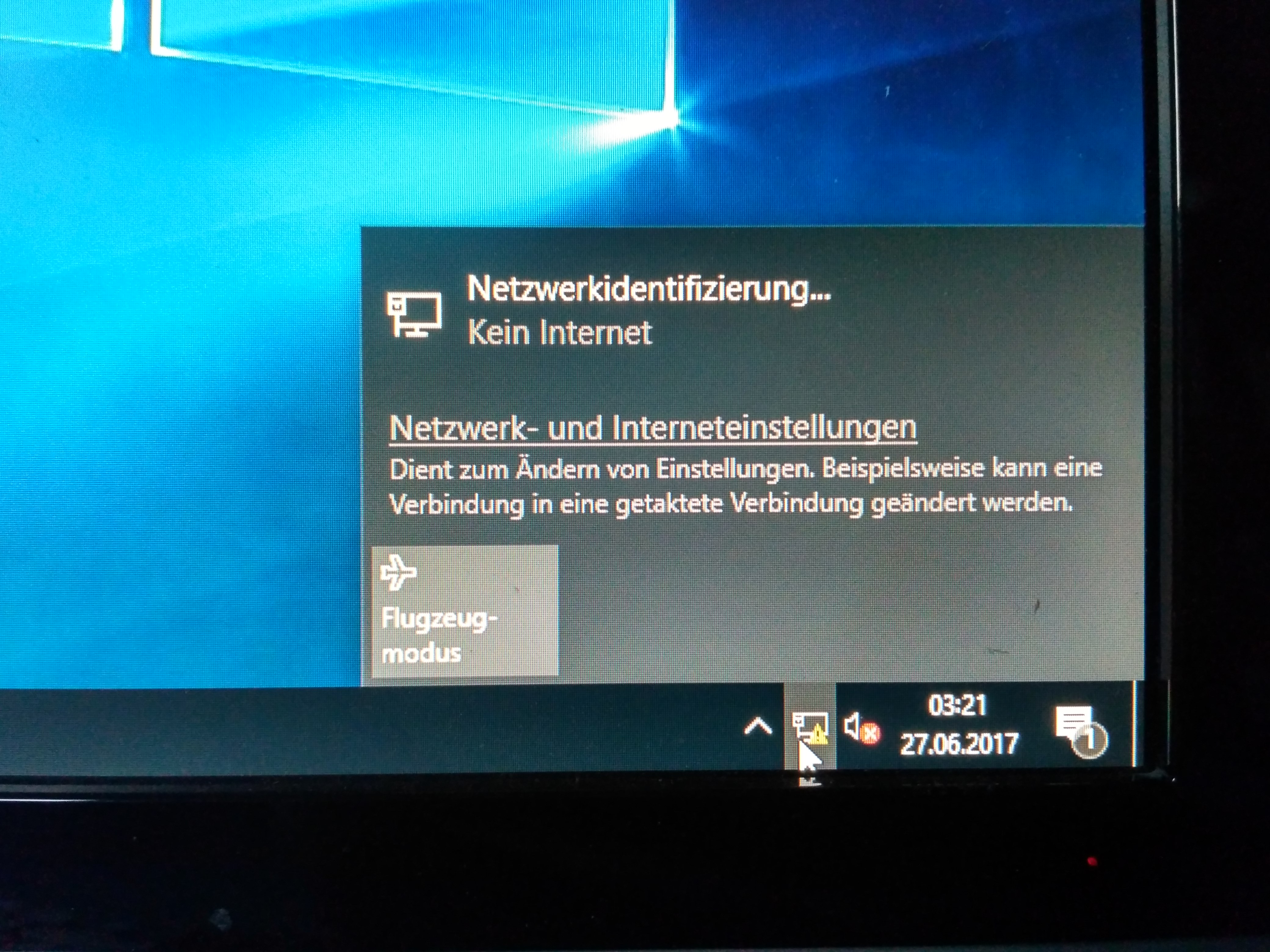

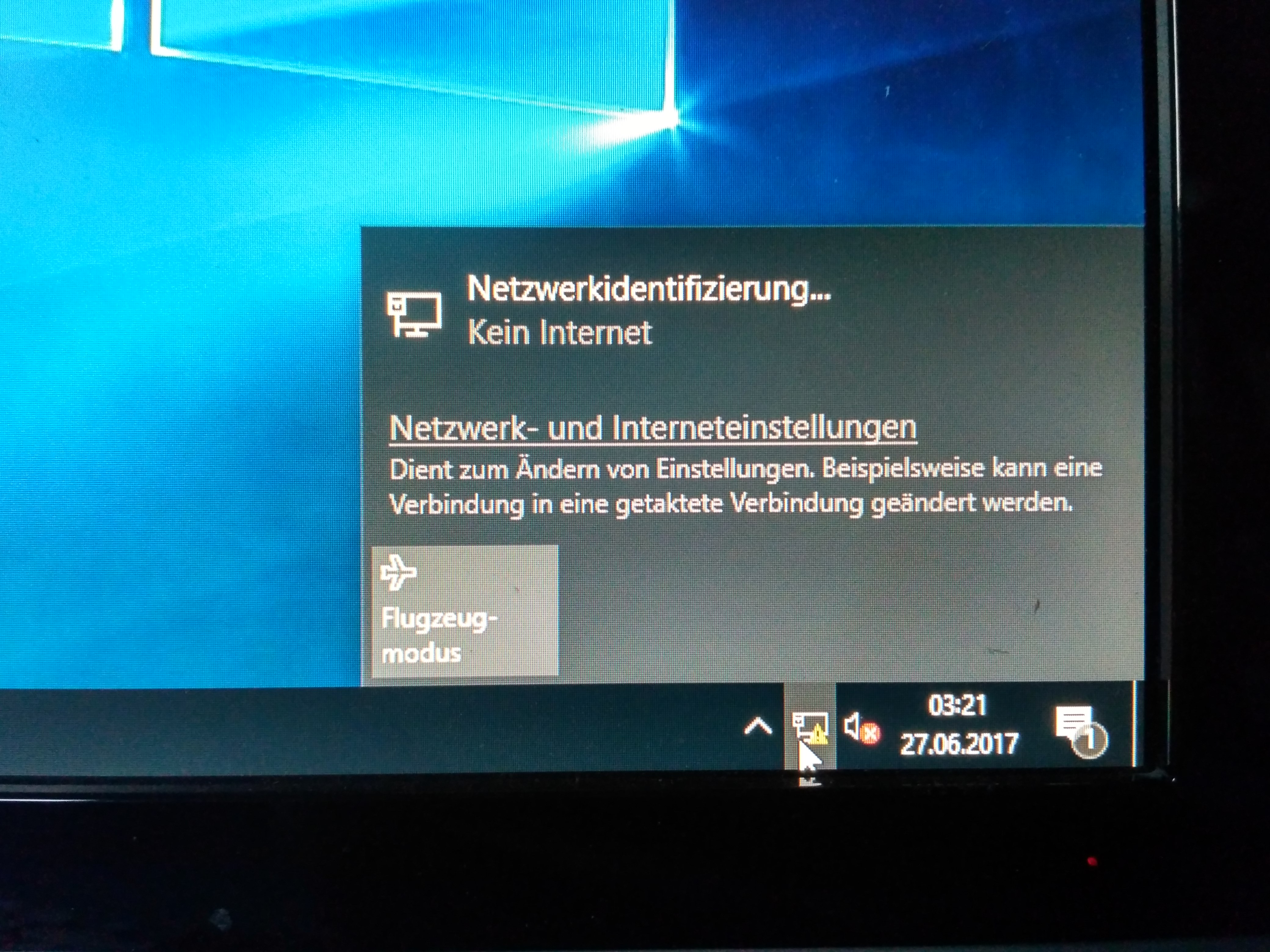

Zum thema flugmodus mach ich dann noch ein bild wenn die meldung wieder kommt.
Nee Wilhem, aber er hat das "Menü bzw das komplette tray Symbol" nicht. Also gar nix, kein Info Center.
So, das meinte ich:
da läßt sich nix anklicken, schieben oder sonstiges.

Schräg, in den Einstellungen ist kein Flugzeugmodus zu finden, der müsste wenn, bei DFÜ, VPN, usw. sein. Im Tray ist aber das Symbol? Das widerspricht sich.
