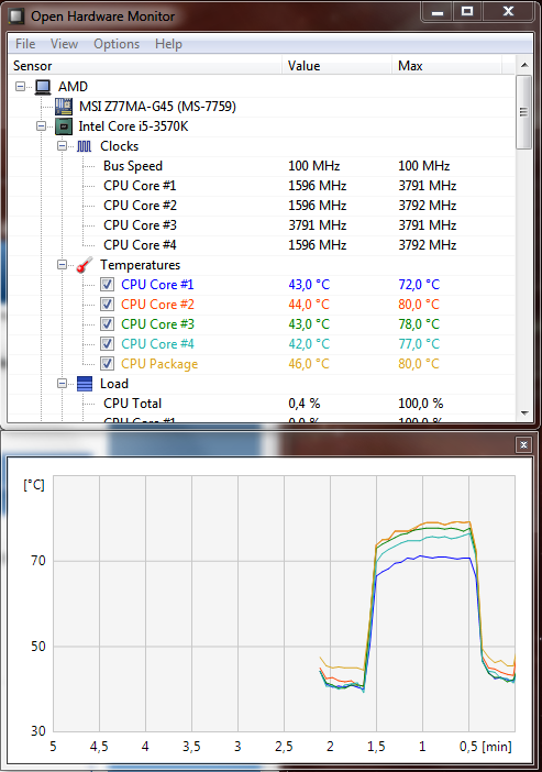

Ich hatte vorher einen I3 3220 drinne - wenn man die CPU belastet hat, stieg die Temp langsam von 30 auf 55°C an.
Der neue I5 3570K macht einen Temperatursprung von 44°C auf 80°C innerhalb einer halben Sek.
Stoppt man die Belastung so fällt die Temperatur sofort auf 44°C herunter.
Ein Bild zur Temperaturkurve reiche ich gleich nach!

Temperaturmessung mit Open Hardware Monitor.

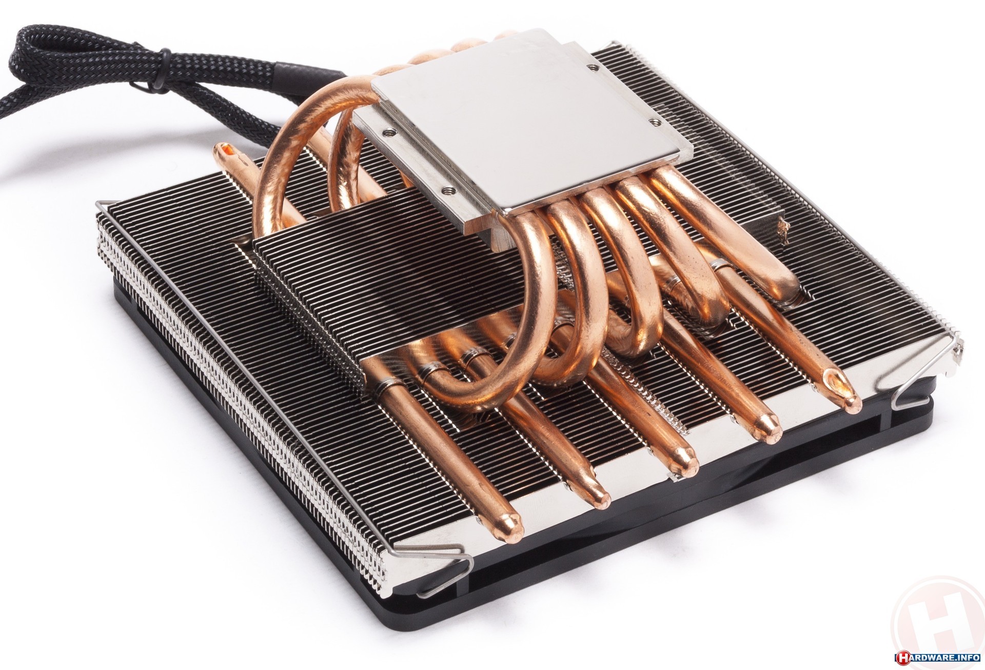

Kühler ist ein Scythe Big Shuriken 2 Rev B
Hast du den Kühler von dem i3 genommen?? Falls ja, wäre es ratsam nach einem anderen Kühler zu suchen...
Ich hab eher den Verdacht, dass der Kühler gar keinen Kontakt zur CPU hat.
Kern 1 ist komischerweise 8°C kühler als die Anderen.
Takt ist Standard inkl. Turbo Funktion.

Okay
1. Draufdrücken hat nichts gebracht.
2. Ich hab mal den CPU Lüfter umgedreht, das bringt etwa 2-3°C
3. Der Kühlkörper ist handwarm nach 5 Minuten Dauerlast ( 34-36°C )
Bin jetzt bei 76°C bei Dauerlast.
PS: Ich glaub ich demontier nochmal alles und erneuere das Wärmeleitpad.
Eventuell zu viel oder zu wenig WLP?
Mfg
vllt ist dein Wärmeleitpad Müll :D und der CPU-Lüfter dreht sich auch höher , wenn du benchst oder?
Der CPU Lüfter fängt erst bei 75°C hörbar zu werden.
65°C --> 500 rpm
70°C --> 800 rpm
75°C --> 1300 rpm
77°C --> 1500 rpm
Ich hab das Wärmeleitpad schon bei einem I3 und einem Phenom getestet. Beides mal 2-3°C bessere Temperaturen im Vergleich zu Marken WLP.
Hast du auch den Burn-in (wie man es bei den Teilen machen soll) durchgeführt?
Mfg
Burn-In ist durchgeführt. Ich schraub jetzt nochmal den Rechner auseinander und erneuere das Pad.
Dauert 20min
So Wechsel erfolgreich verlaufen - Hab jetzt Arctic Silver MX-4 drauf.
Temperaturen unter Last:
Kern 1: 66
Kern 2: 71
Kern 3: 70
Kern 4: 70
* Scheinbar hatte das Pad keinen Kontakt, warum auch immer
