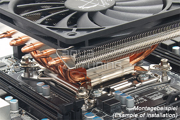

Lüfter: Sycthe Big Shuriken 2 ( Rev. B ), Drehzahl konstant auf 800 rpm

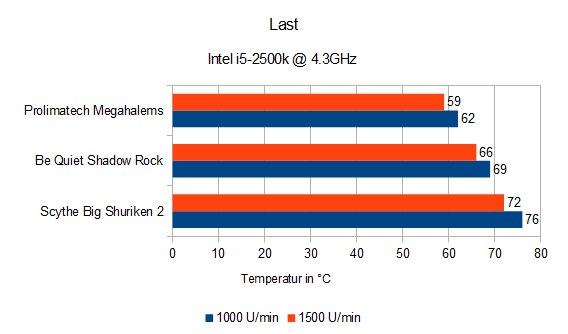

Situation aktuell (I3):
Temp Idle - 30°C
Temp Game - < 50°C
Temp Benchmark - 55°C

Theoretisch ist die maximale Grenze bei 105°C erreicht und ab diesem Zeitpunkt drosselt der Prozessor um nicht zu überhitzen. Alles unter 100°C ist theoretisch in Ordnung, wobei ich sagen würde alles unter 80°C ist im grünen Bereich. 4.0-4.2 GHz wären theoretisch machbar aber du musst die Spannug erhöhen und da Ivy CPUs wärmer werden als Sandy CPUs wirst du es kaum mit den 55°C im Benchmark hinkriegen ;)
Ohne OC klappt das sicher.
Mit OC denk ich nicht bei den Temps.
würde auf dauer nichts über 70-75°C lassen. Wir reden hier jedoch von Load/Bench. Idle ist es egal. Da wird der auch so 30-35°C haben.
Also quasi die Übertaktung so regeln, dass ich eine optimale Benchmark Temperatur von etwa 72°C erreiche?
Haupsächlich die Spannung und die Lüfterdrezahl so regeln. Der Takt hat damit direkt wenig zu tun.
Und ohne die Lüfterdrehzal zu erhöhen wirst du die 4.2 oder was auch immer nicht erreichen. Dafür bräuchtest du einen besseren Kühler.

70°C sind absolut unbedenklich, auch 80°C wären noch ok. Wenn du beim Big Shuriken bleiben möchtest würde ich dir jedoch empfehlen den Serienlüfter gegen einen 120er Lüfter mit 25er Rahmenstärke zu tauschen, bspw. ein Noctua NF-F12 oder Scythe GT AP-14. Die sind deutlich leistungsfähiger als der Slim-Slipstream.
Das wirst Du testen müssen. Mein 3570k läuft ohne manuelle Spannungserhöhung (regelt automatisch etwas höher) auf 4.2 GHz unter load. Das ganze kratzt dann an der 70°C Marke unter Prime95. Den Lüfter meines Noctua U12P hab ich auf 725Upm, dazu die zwei Gehäuselüfter auf 5 Volt. Das System ist quasi nicht wahrzunehmen. Im Idle sinds dann 35°C. Dafür, dass ich die CPU nicht geköpft habe, sind die Werte meiner Meinung nach OK. Je nach Belüftung deines Gehäuses, solltest Du also ähnliche Werte hinbekommen. Natürlich ist auch wenig Glücksspiel mit der VID der neuen CPU dabei. Je weniger desto besser.
Danke für den Tipp, der Serienlüfter ist wirklich flach - ein Upgrade kann man in Betracht ziehen!
