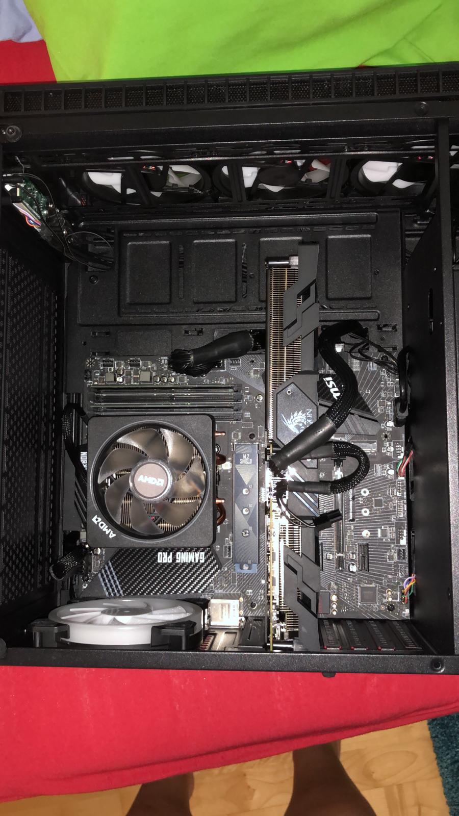

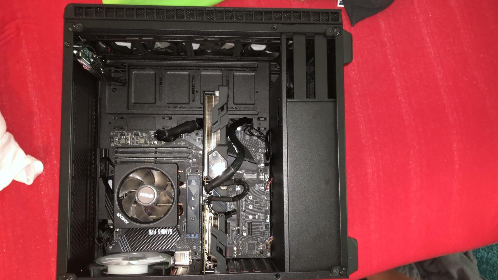

Geflashed habe ich es mit: BIOS 7B85v18
CPU : AMD ryzen 7 3700x
Mainboard: msi b450 gaming pro ac
Ram: g skill aegis 16gb
Festplatte: crucial mx500 1tb ssd
Netzteil: corsair rmx550x
Graka: Radeon rx vega 56 Red dragon
GehÀuse: KOLINK Observatory RGB Midi-Tower - PC-GehÀuse - Tempered Glass Seitenfenster - ATX - schwarz https://www.amazon.de/dp/B07B41P14Y/ref=cm_sw_r_cp_apa_i_qqPqDb81NM8FE
AnhÀnge
  • GefĂ€llt mir
Reaktionen: Tobi-S.

v18 sollte eigentlich funktionieren.
Der Rest sieht auch passend aus.
Auf den Fotos ist schwer zu sehen ob etwas falsch angeschlossen ist, oder ob etwas nicht richtig steckt. Bitte nochmal ĂŒberprĂŒfen. (Wahrscheinlich schon gemacht, aber sicher ist sicher)
Kannst du nochmal genau beschreiben wie der Fehler ist.
Kommst du ins Bios?
Win Installation?
Ab wann siehst du nix mehr?

Graka sollte eigentlich auch anlaufen.
Hast du eine andere Grafik um sie zu testen?
Was mir auffÀllt ist dass das Mainboard nicht mit allen Schrauben befestigt ist. Sollte kein technisches Problem sein. Aber sauber ist es trotzdem nicht. Vor allem die zwei fehlenden beim ATX (Netzteil) Stecker. Da ist dir sicherlich beim anstecken schon aufgefallen das sich das Board etwas biegt. ;-)
