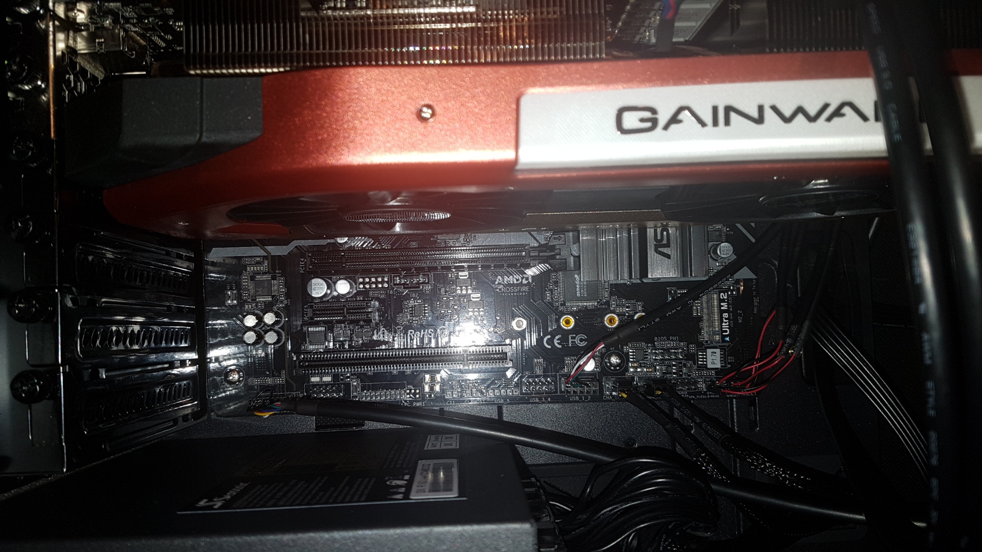

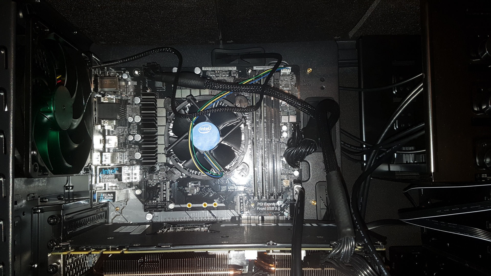

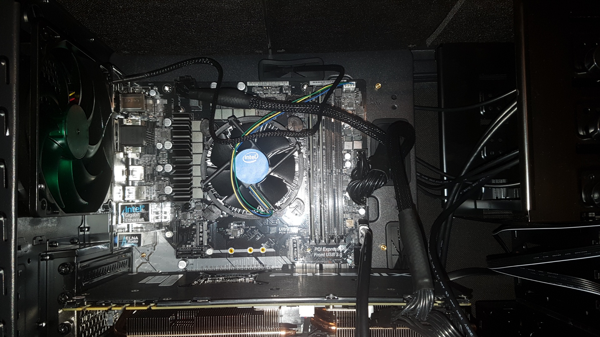

hab ich vielleicht was am mainboard falsch angeschlossen? Snapchat-704464456[1].jpg Snapchat-755628288[1].jpg

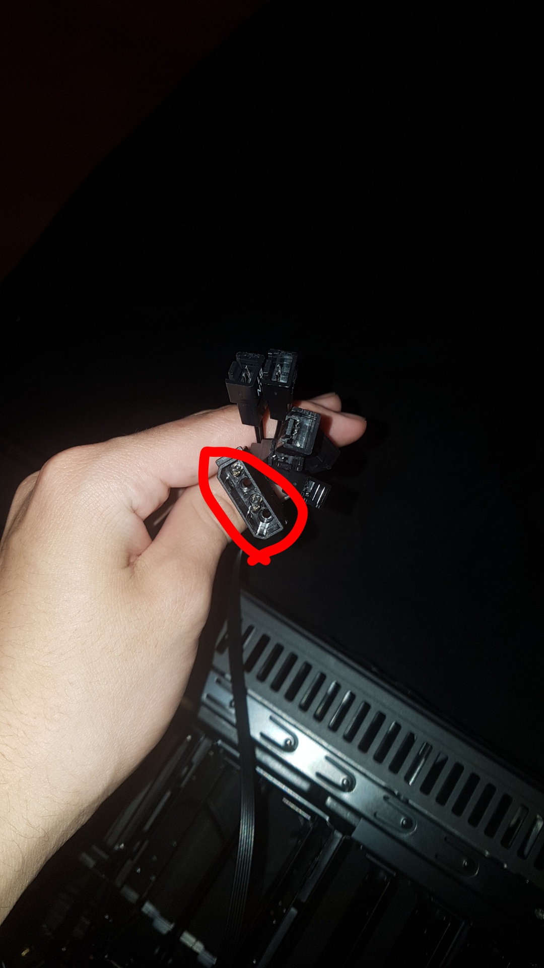

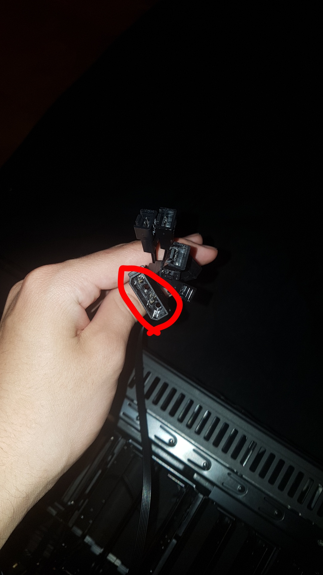

außerdem sind noch 3 verschiedene Kabel vom Gehäuse unangeschlossen. 2 davon sind für extra Lüfter welche ich nicht brauche und das andere weiß ich nicht wofür es benötigt wird.Snapchat-17272512[1].jpg

P.S.: Der RAM steckt auch falsch, also nich falsch das er nicht starten würde aber falsch für Dual Channel. Bitte Bank A2 und B2 bestücken!

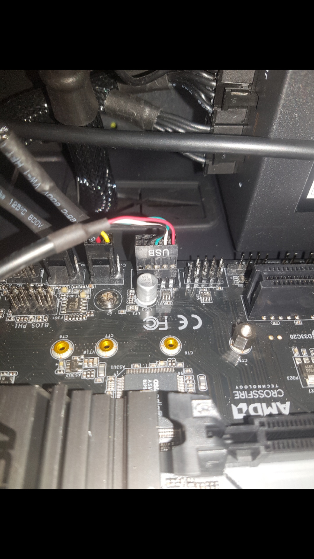

Hi, was ist das für ein Kabel, was du an USB 1_2 angeschlossen hast? Sieht nicht aus wie ein USB-Stecker (zu wenig Kabel).

habe mich auch gewundert warum da nur 4 Drähte sind, ist aber ein USB-Stecker Snapchat-1977453135[1].jpg
Die 3 verschiedenen Kabel vom Gehäuse (unangeschlossen) gehören zur Lüftersteuerung des Gehäuses. Die Stromversorgung erfolgt über einen 4-poligen Molex-Stecker, der an das Netzteil angeschlossen wird.
Völlig normal für nen Port der nur 1 Usb-Port befeuern soll, hast Du in der Zwischenzeit mal den CPU-Kühler richtig montiert? Anhand der Push-Pins seh ich das der Kühler nicht ordentlich aufliegt.
P.S.: wenn ich schon sehe, dass das MB nicht richtig montiert ist...mach mal bitte n Foto von dem Sockel...(ohne CPU natürlich)...
Dein USB Kabel steckt auf einem RGB Header...
Zieh das mal ab und steck es daneben hin wo ein USB Header ist. Vielleicht schließt du das Board kurz.

mein USB-Kabel steckt im USB_1_2 Slot. was ist ein RGB Header?
Hmm, laut Layout des MB laut Liste gibts da kein RGB Header...dann viel Spaß, ohne Info keine Hilfe
Okay, sah so aus auf dem Bild. Die Bilder sind halt wenig hilfreich.
