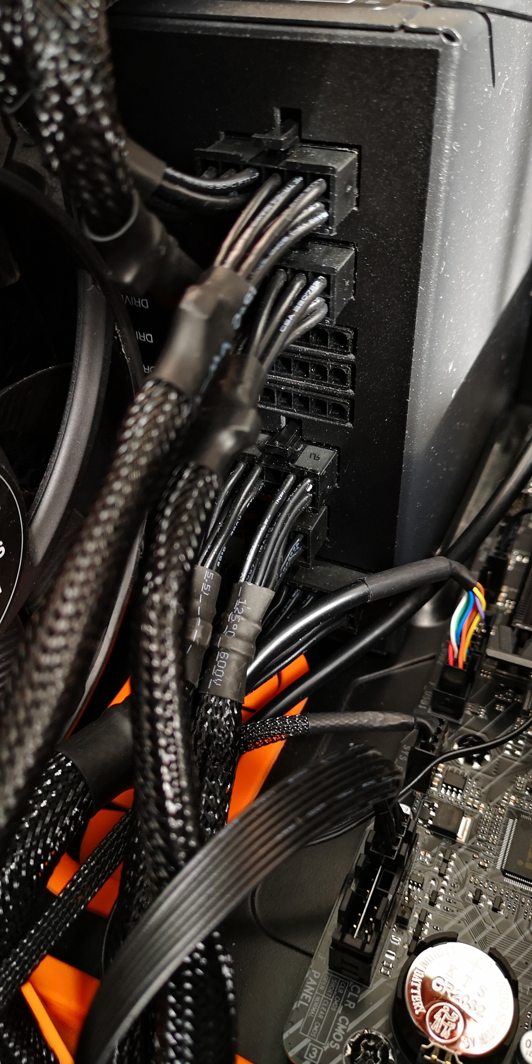

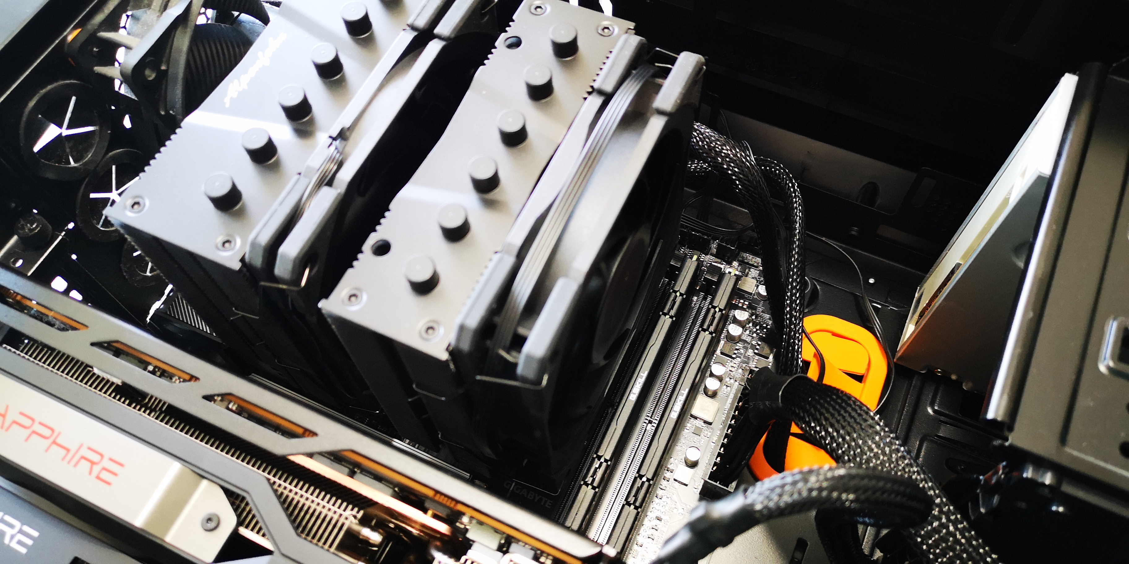

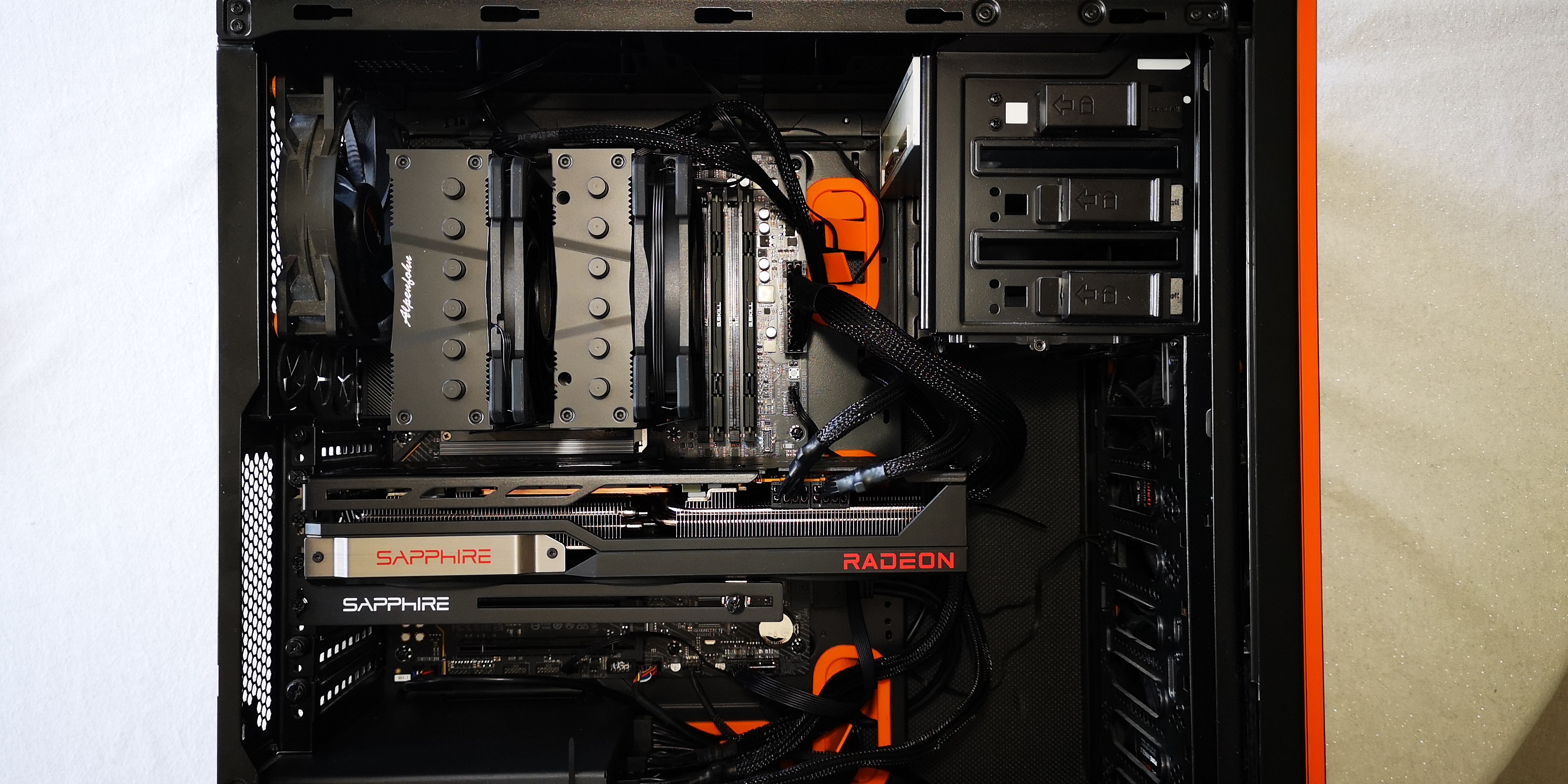

Und wie bereits geschrieben: Ein Bild vom Innenleben könnte helfen
Bilder kommen gleich. Das Notebook an dem ich gerade Sitze, läuft noch mit Dampf und braucht ewig für alles. :)

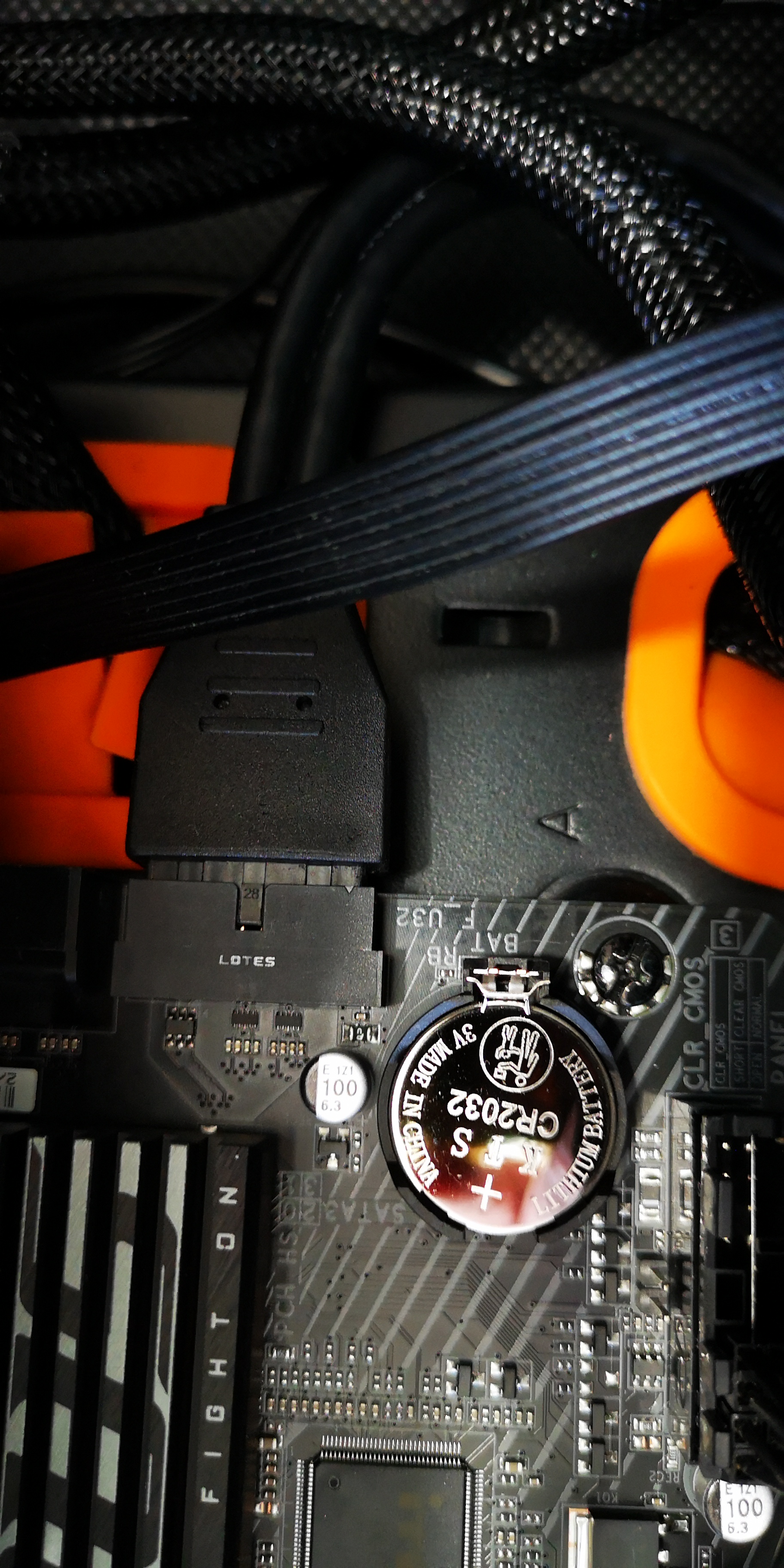

Monitor bitte and die Grafikkarte anschliesen, RAM bitte in A2 und B2 Slots stecken. Bevor du den PC wieder startest vorher mal die Mainboard Batterie für einige Minuten entfernen und wieder einsetzten.
Jetzt starten und mal so ca. 10 Minuten warten.....

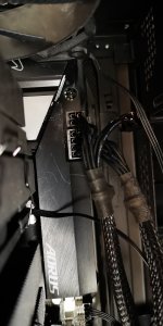

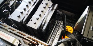

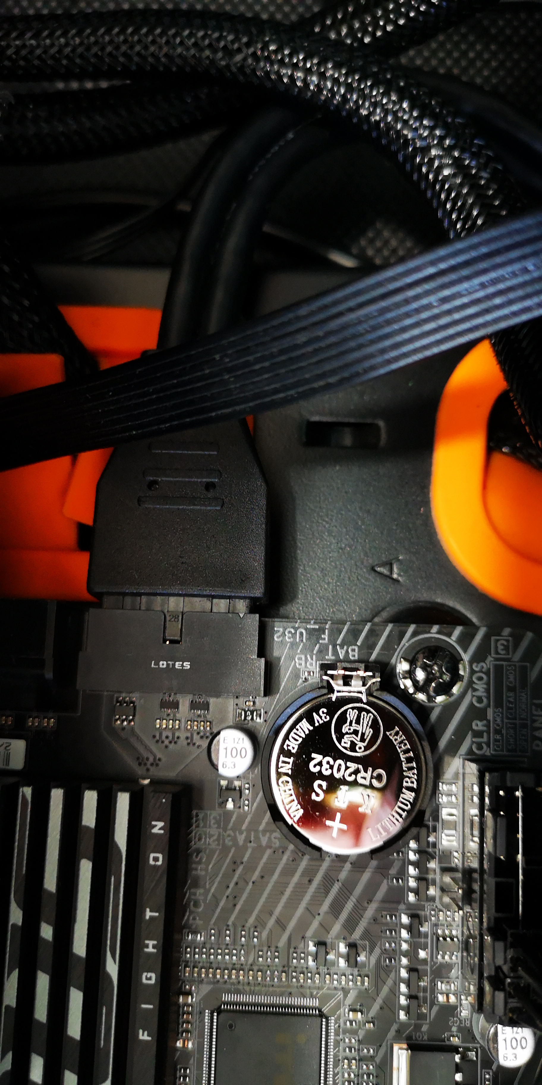

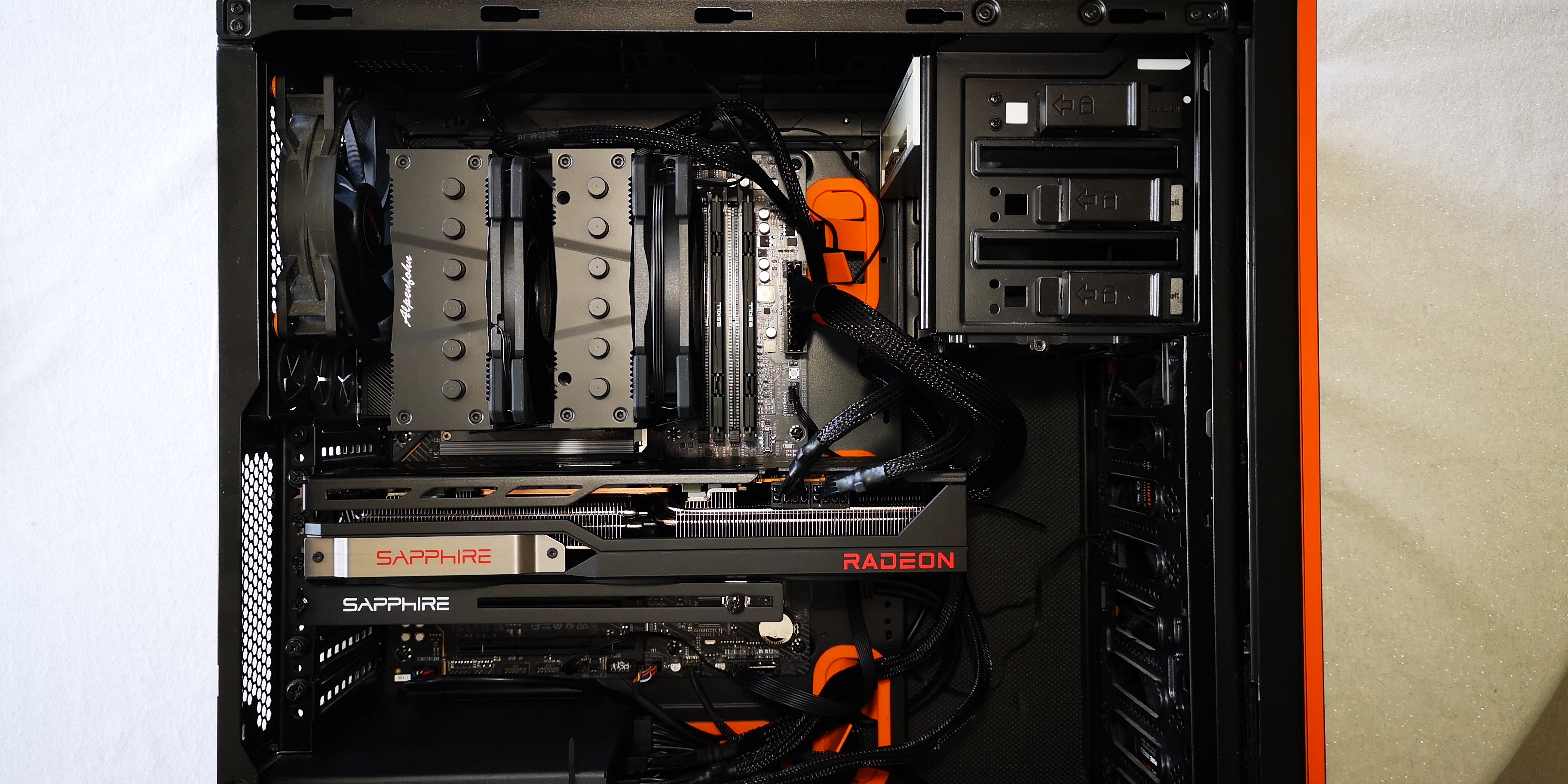

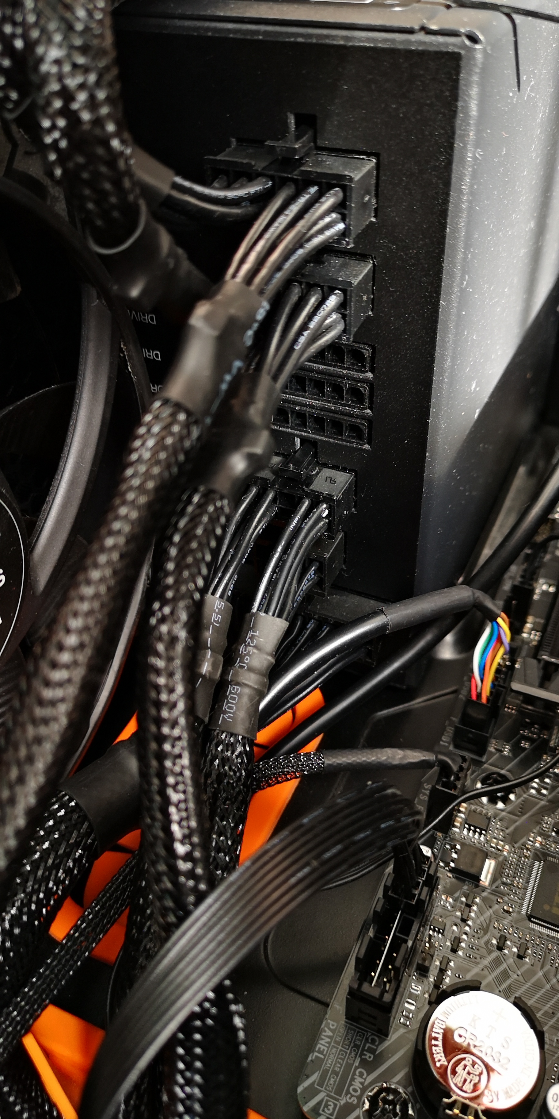

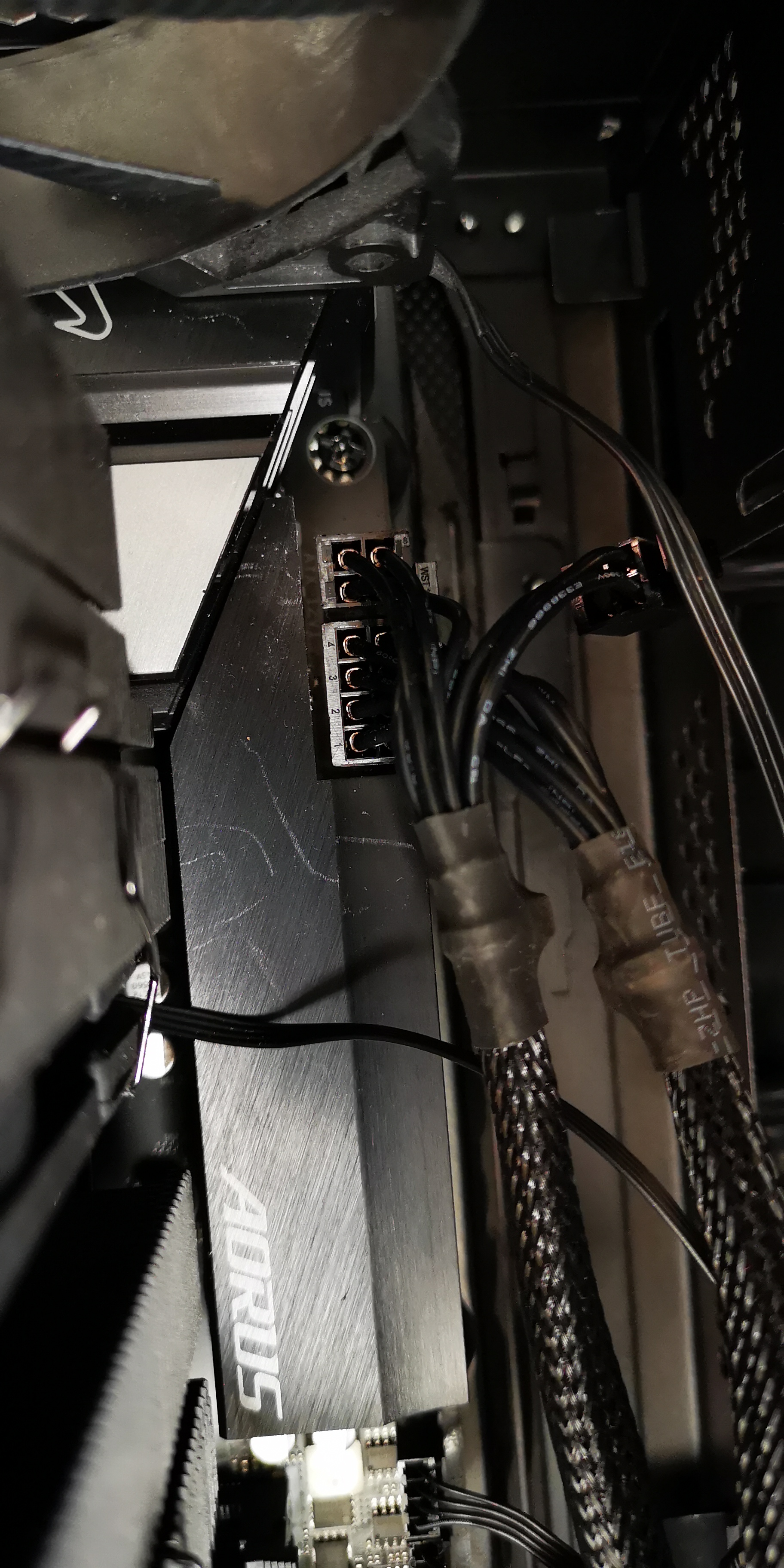

Bilder sind im Eingangspost ergänzt.
RAM ist in Slot A2 und B2, Monitor war nur zum testen am Board angeschlossen, weil von der Graka kein Bild kam.
Batterie ein paar Minuten rausnehmen und nach dem Start länger warten mache ich gerade.

Das Entfernen der Biosbatterie hat geholfen.
Was für ein Mist, da hätte ich auch selbst drauf kommen können.
