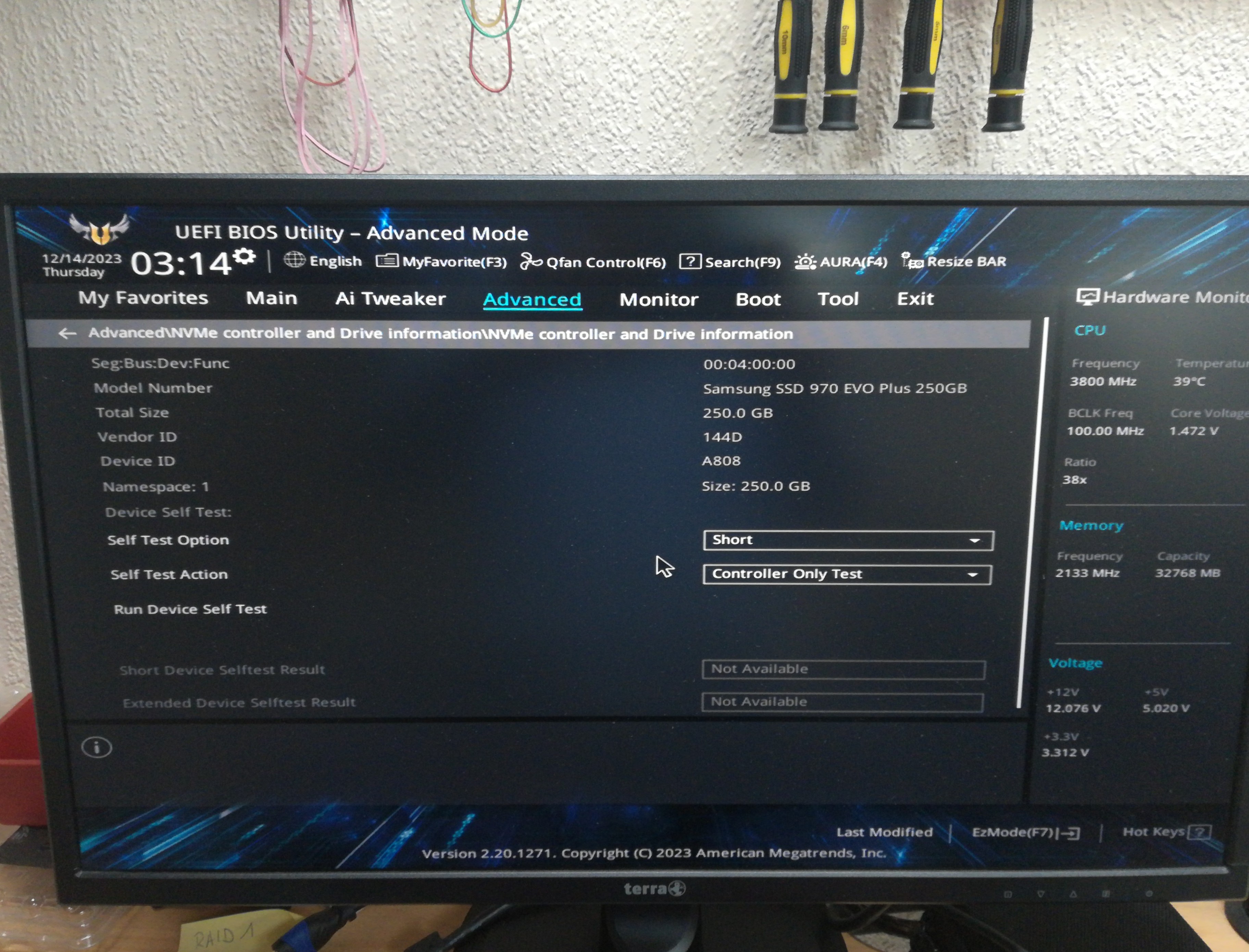

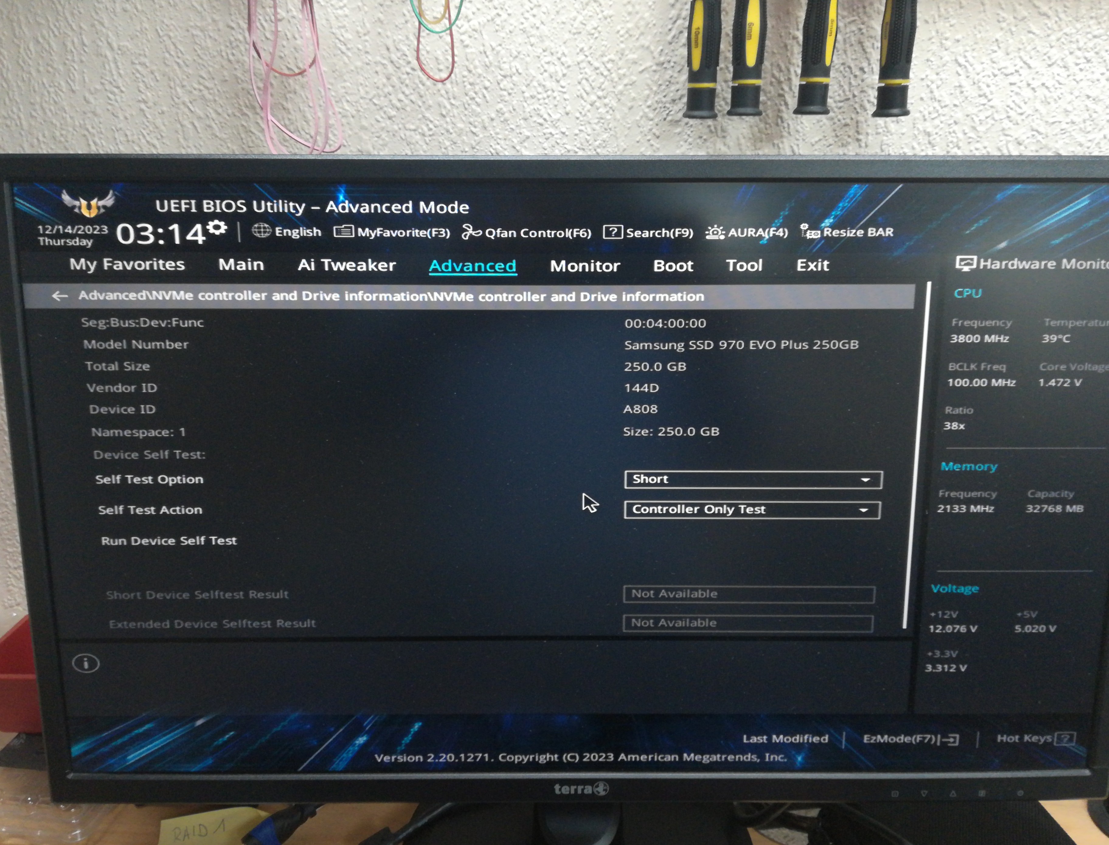

So, ich habe jetzt ein neues ASS TUF Gaming B550M-Plus verbaut.
Ich habe jetzt ein Bild, der Rechner geht an, Windows startet aber nicht, ich kann ins BIOS. Dort wird auch die M.2 SSD erkannt, aber es wird nicht gebootet. Die Boot-LED auf dem Mainboard leuchtet.
Was kann das jetzt noch sein.
BIOS-Reset habe ich auch schon gemacht.

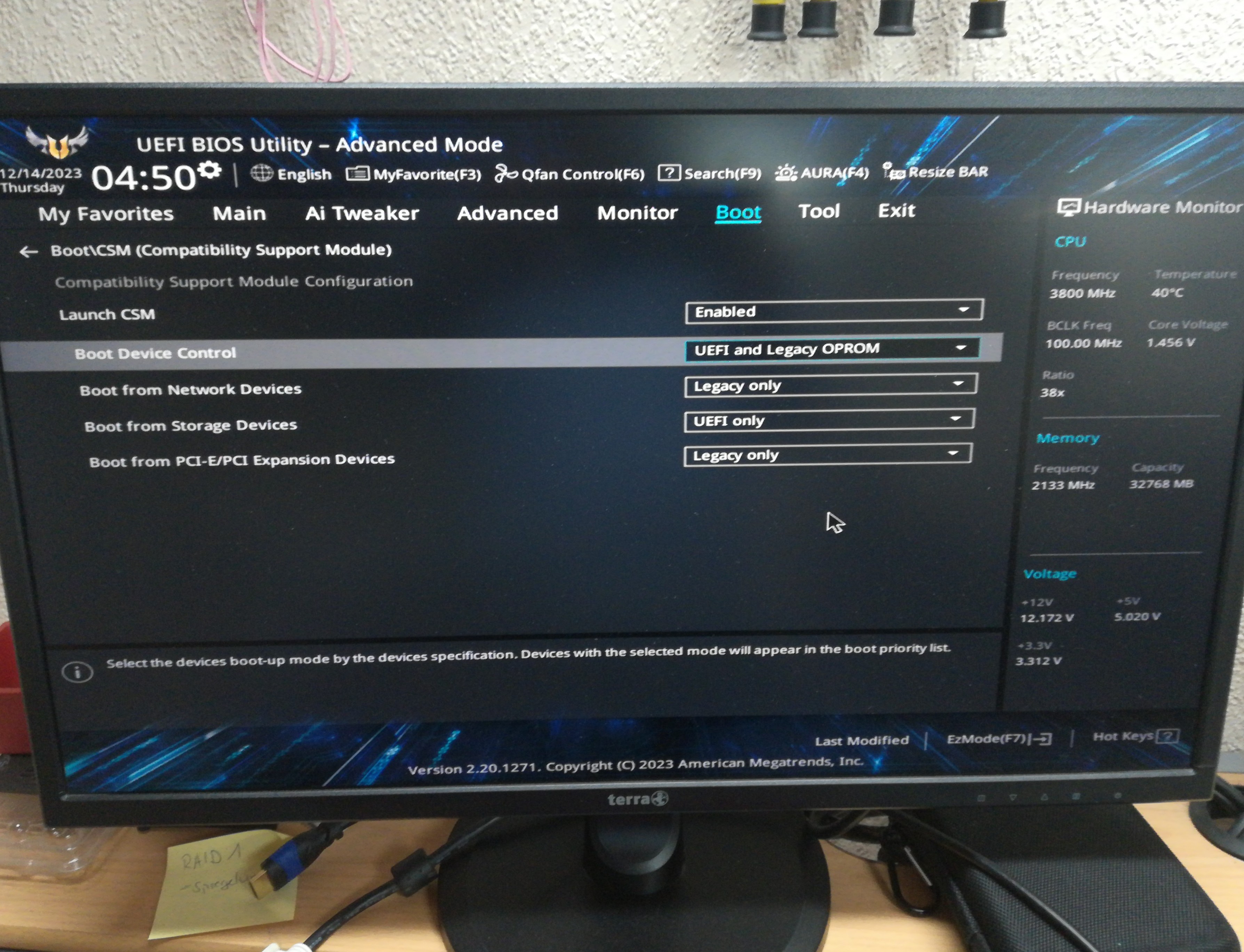

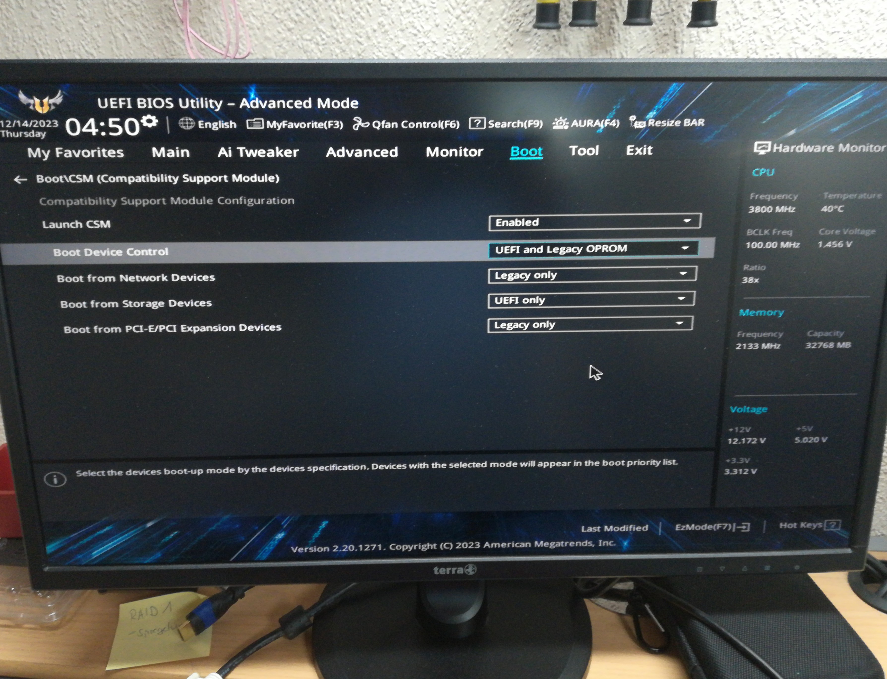

Habe es jetzt so eingestellt.
Jetzt komtm immer "Reboot and select proper boot device"
