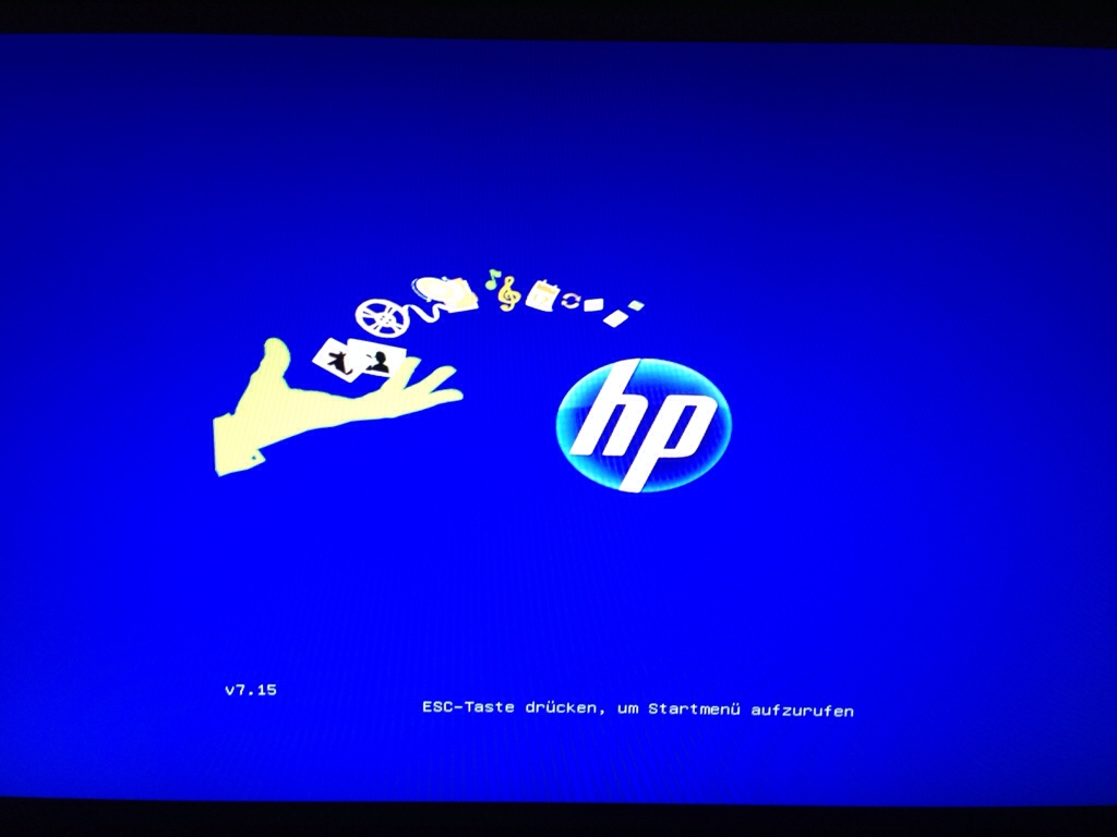

Unfassbar, ich lag im bett und als ich eure Antworten gelesen habe, wollte ich mein Rechner anmachen und es versuchen, jetzt funktioniert auch die alte Radeon nicht und hängt genau am selben Fenster ImageUploadedByTapatalk1389141170.900068.jpg

Mich würde es jetzt interessieren, wieso die alte Grafikkarte nicht mehr funktioniert, obwohl es vorhin alles wunderbar geklappt hat?

Zuerst hatte ich vor Weihnachten die Rams aufgerüstet und mit der alten Radeon funktionierte es wunderbar. Heute neue Grakka rein, es blieb bei dem besagten Fehler/Problem hängen. Alte Grakka wieder rein und es lief alles. Rechner aus und wollte ich wieder anmachen, damit ich die Informationen bzgl. des Rechners euch geben kann und die alte Grakka hat jetzt genau das selbe Problem.
Ich werde morgen bzw. später mal die Rams rausnehmen und BIOS nochmal reseten und schauen was passiert.
