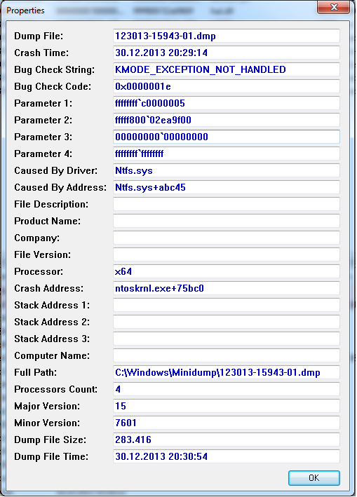

(@Moselbär und die anderen )es ist so, mit Glück laufen die Spiele ohne abzustürzen ,einzufrieren, Bluescreen usw doch wenn ich Pech hab, dann passieren diese Dinge und ich muss mit mehreren Neustarts rechnen...oft ist es so, dass er nach absturz nicht mehr bootet und ich mir aushelfe, in dem ich den Stecker ziehe und abwarte.
hier noch ein screen vom BlueScreenView..vll hilft es
https://www.computerbase.de/forum/attachments/blueeeeee-png.387418/
Ich habe diese R9 270 verbaut, und bin zufrieden damit. Diese Probleme mit den Abstürzen könnten eindeutig auch vom Netzteil verursacht werden, das ich ja sowieso austauschen würde. Dieses E9 mit 450W würde ich dir empfehlen. Warum 450W? Kostet gerade einmal 8€ mehr als die 400W Variante, und die 50W mehr können nicht schaden, im Ausblick auf das baldige Cpuupgrade.
Also, für 0x1e Fehler spuckt google wieder alles mögliche aus, und ich würd nicht zu viel drauf verwetten, dass ein neues Netzteil oder eine Grafikkarte das behebt. Nebenbei sollte das Spiel eigentlich auf dem PC auch laufen.
Mein Vorschlag:
Temperaturen von CPU und GPU testen (grob: über 80°C beim Spielen ist zu viel); Treiber (und Bios) updaten; eventuell Win neu installieren.
Wenn das nichts bringt, eröffne einen Thread mit der Fehlerbeschreibung - vielleicht können ein paar Experten da weiterhelfen
