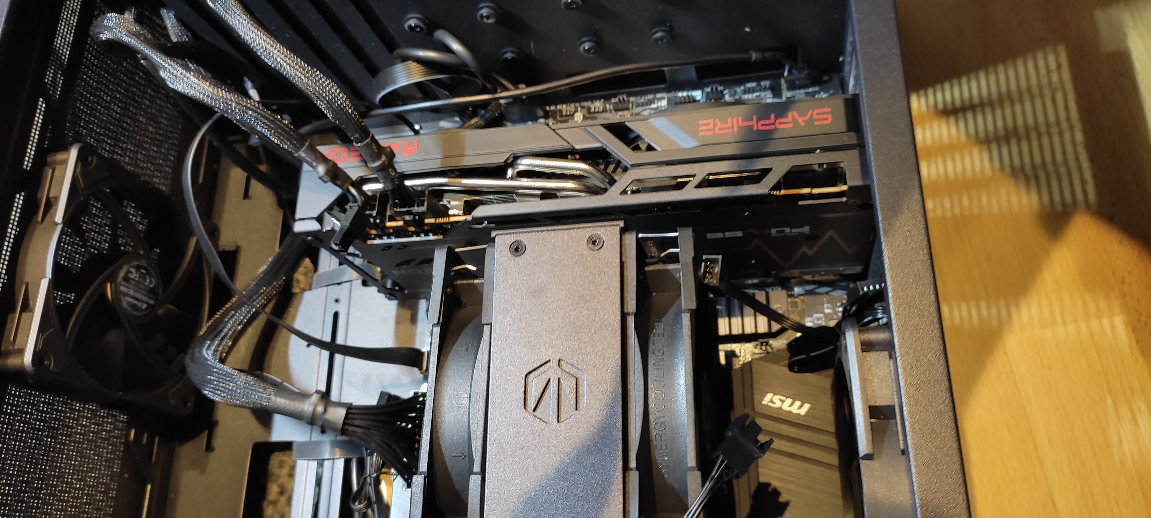

ich habe mir mithilfe der Ratgeber auf dieser Seite einen PC zusammengestellt und bin nach Erhalt der Teile direkt zu einem Kollegen, der den PC für mich zusammen bauen sollte, da ich leider keine Ahnung von sowas habe.
Der Einbau hat auch erstmal funktioniert, allerdings bekommen wir kein Bild nach Anschalten des PC's. Dieser läuft auch hörbar und die Lüftung des Netzteils und des CPU-Kühlers rackern (die der Grafikkarte drehen sich allerdings nicht?). Der PC wurde auch schon an verschiedene Monitore angeschlossen, aber es gibt einfach kein Bild (aber auch keine Pieptöne wie man das z.B. von beschädigen Speicherriegeln (?) kennt)
EDIT: Das Mainboard hat keine Lautsprecher, stattdessen leuchtet eine LED, welche auf ein Problem mit dem Speicher hinweist).

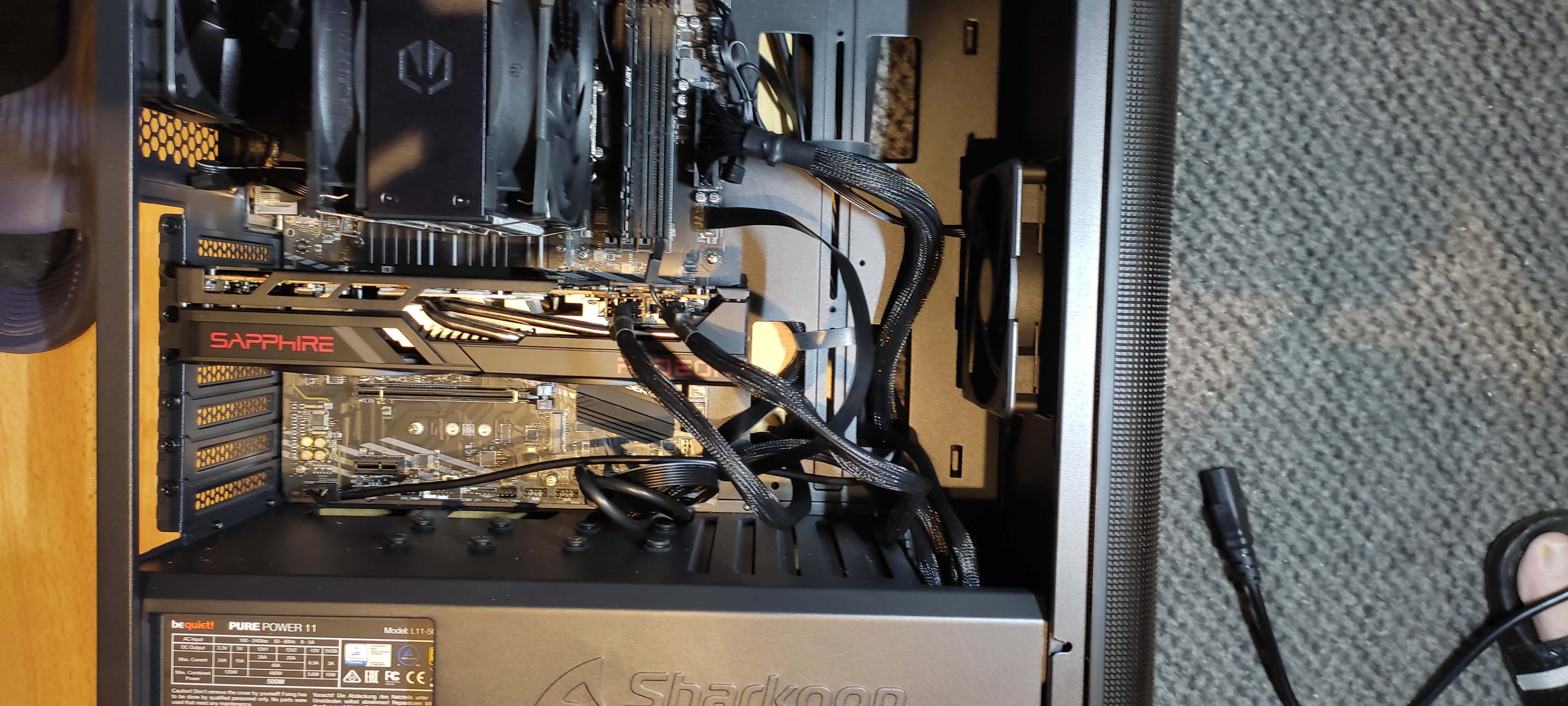

Unten seht ihr ein Bild des Inneren. Die Specs lauten wie folgt:
Uff, was ein Kabelsalat ;)
Ein Bild ist schon mal gut, aber ein paar mehr wo alle Anschlüsse zu sehen sind wäre besser.
Monitor hängt an der Grafikkarte, RAM in A2/B2, CPU Strom nicht vergessen usw.
Pieptöne kommen natürlich nur wenn ein Speaker verbaut ist. Es gibt aber oft Diagnose LED. Da auch nachsehen ob ein Licht stehenbleibt und wo (ist beschriftet)
Reaktionen: Octavio87

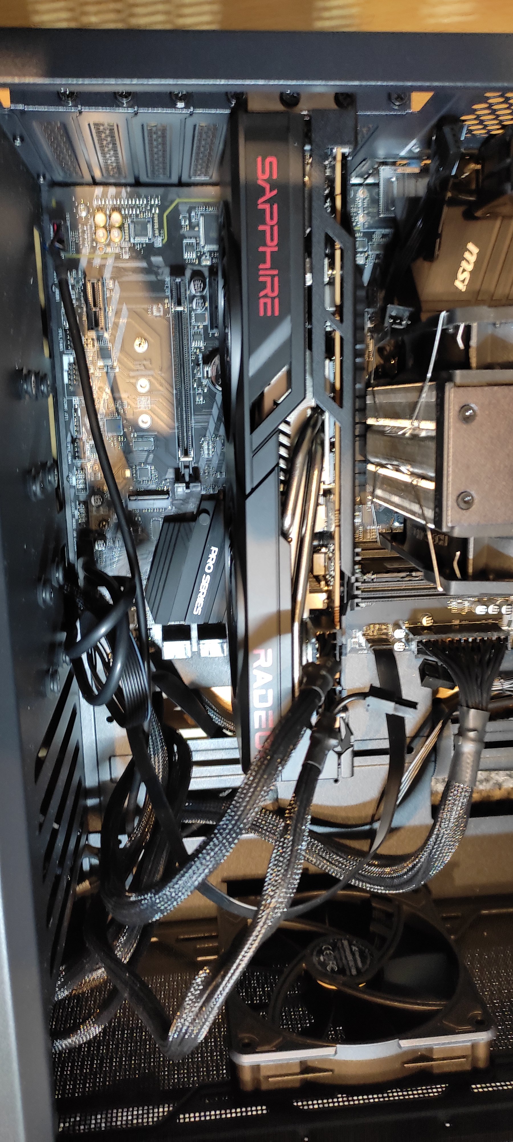

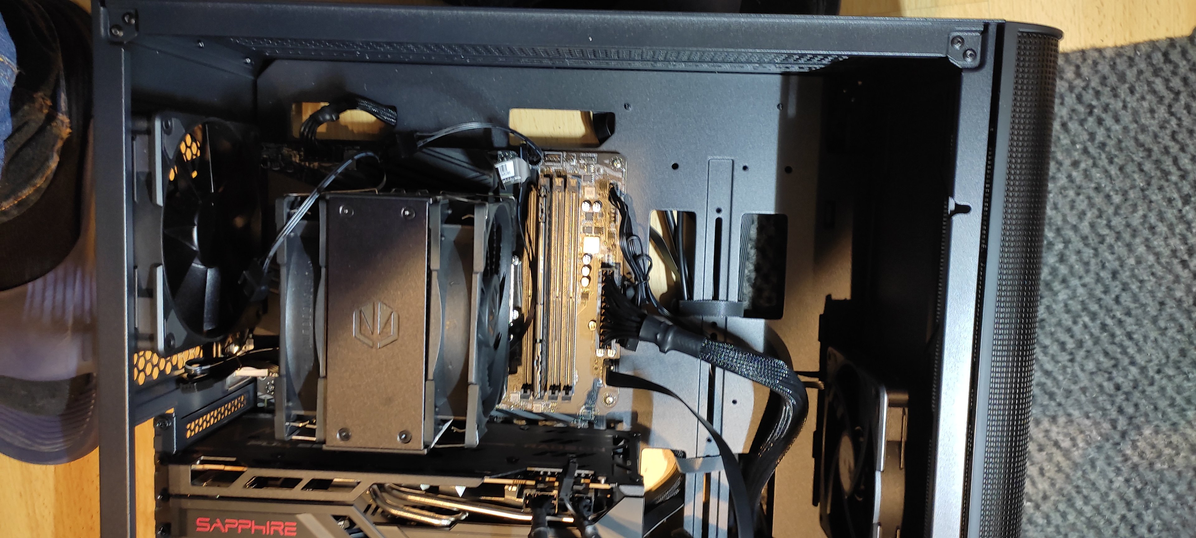

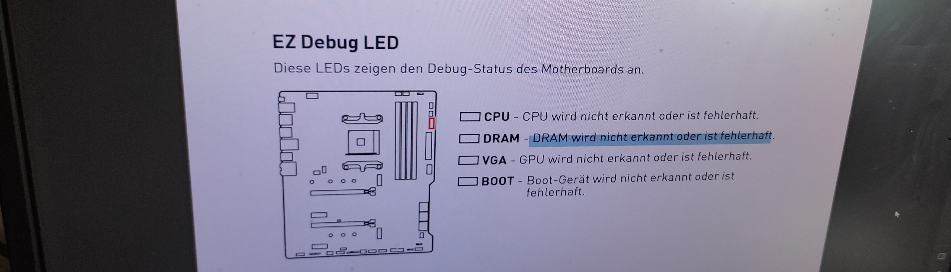

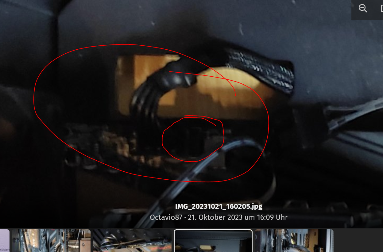

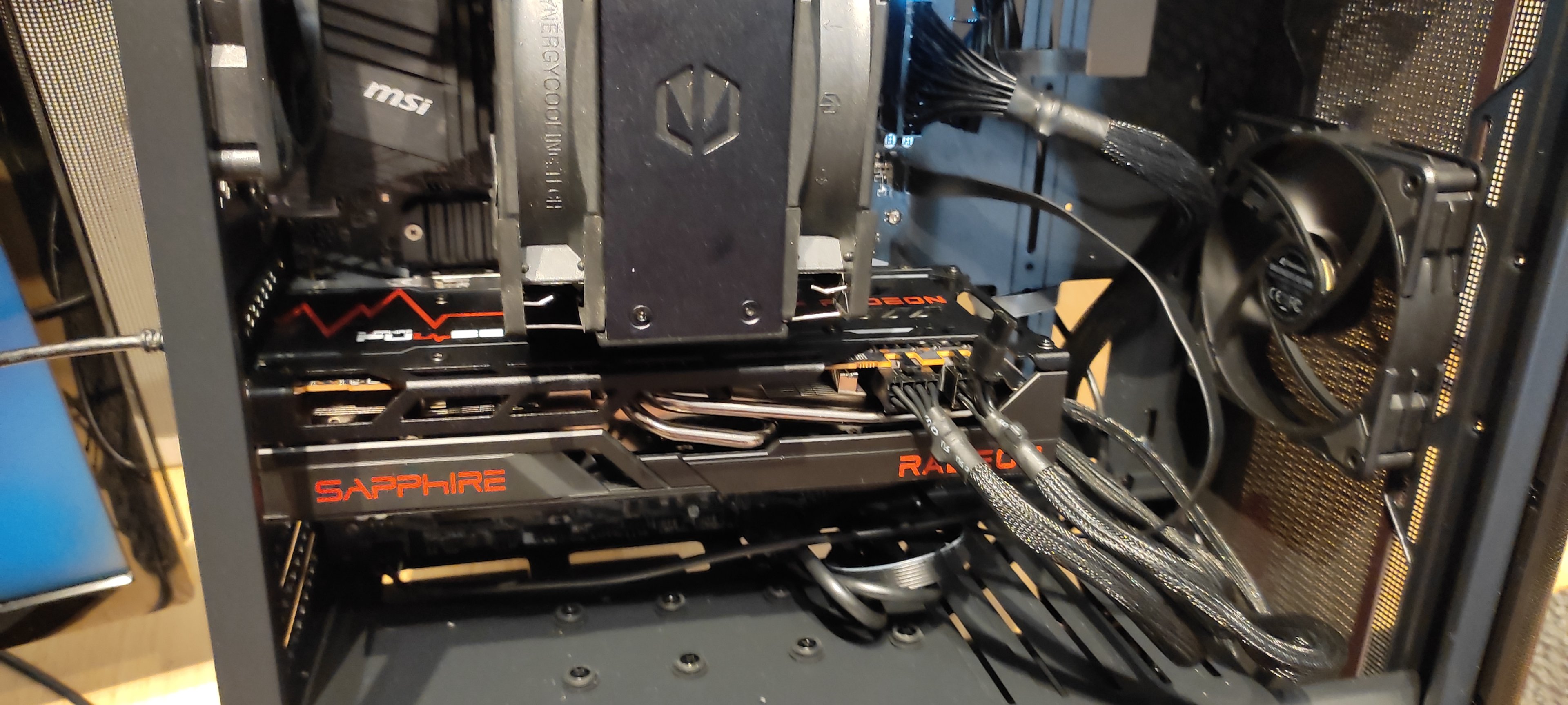

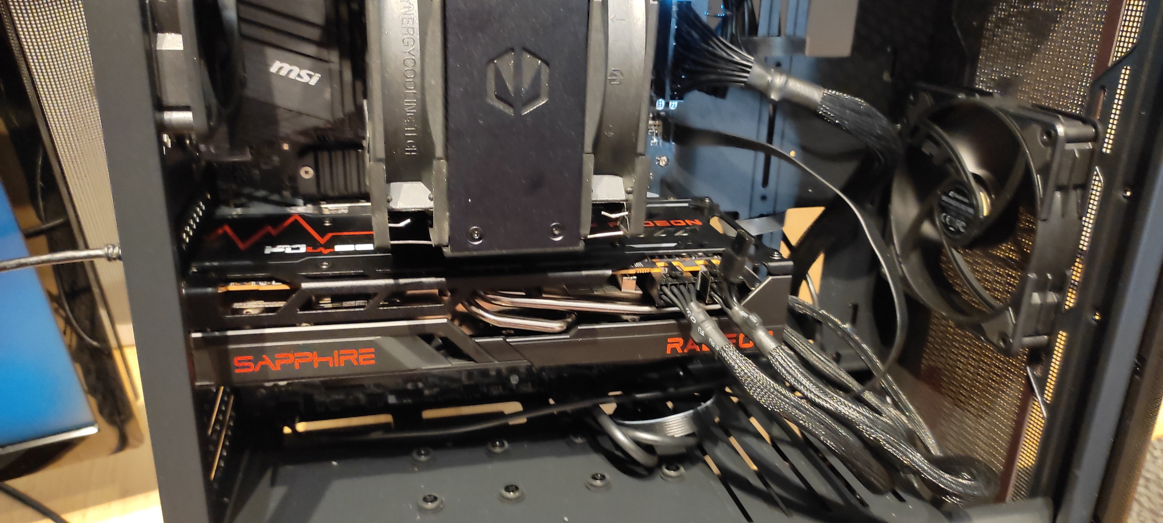

Unten noch mal mehr Bilder, es ist leider schwer aussagekräftige Bilder zu machen. Ich habe übrigens auch die Info bekommen, dass eine Leuchte im Mainboard beim Starten des PC's angeht, welche auf ein Problem mit dem Arbeitsspeicher hindeutet (auch unten zu sehen)

Auf dem Bild ist jetzt nur ein RAM Riegel zu sehen.
Aber wenn die DRAM Leuchte angeht kann das auch von der CPU kommen da dort der Soeichercontroller sitzt.
Die Riegel nochmal nachdrücken; auch einzeln A2 / B2 und gemeinsam.

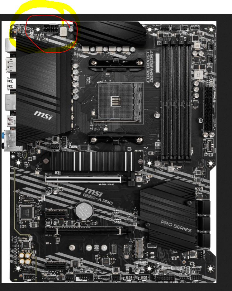

Stecken da wirklich 2x PCIe-Stecker in der CPU-Versorgung?
ich rate und schlage "nö" als Lösungsantwort vor (auch wenn viele Konstellationen mutmasslich ohne die CPU-Stecker laufen)
Bitte mache mal gute nicht verwackelte Bilder von den Anschlüssen am Board und auch, wie ihr die Kabel am NT angeschlossen habt. Ich vermute, dass wieder der Fehler am Anschluss des NT gemacht wurde.

Leute, vielen Dank für eure schnellen Antworten, der PC läuft :daumen:
Es lag wirklich an den Speicherriegeln, der Post von coasterblog:
hat das auf das Problem aufmerksam gemacht, die Riegel waren in den falschen Slots eingesteckt.
Ja, ist das falsch?
