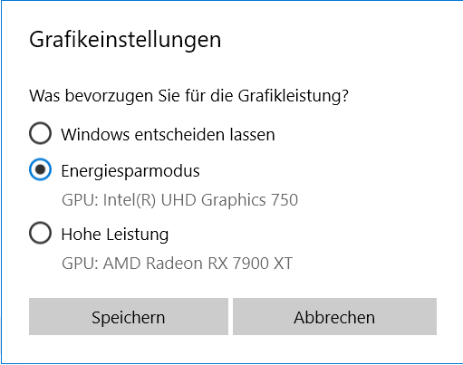

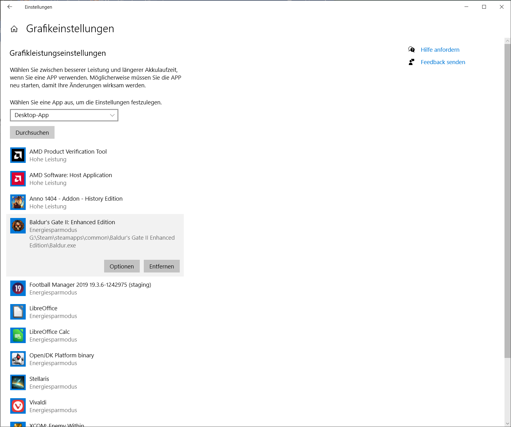

Vllt. hilft das schon:
In Windows kann man unter Einstellungen --> System --> Grafikeinstellungen (unten) angeben welche GPU für welches Programm genutzt werden soll.
Schaut dann so aus (Beispiel): Bilder im Anhang
