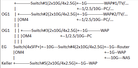

Bei den steigenden Datenmengen, die wir haben, würde ich kein Gigabit Ethernet mehr verwenden.
10G fähige Switches sind nicht mehr so teuer und es gibt inzwischen auch bezahlbare NAS Geräte für Backup und sonstige Dienste, die entweder bereits 10G haben oder wo sich das mittels PCIe Karte nachrüsten lässt.
Das beschleunigt u.a. Remote backup zwischen PC und NAS beträchtlich.
Ich würde auf Geräte mit SFP+ Ports achten, dann kannst Du auch SFP+ Module für Multimode fiber verwenden. Am besten OM4 Kabel in der Farbe Violet, dann kann man sich von anderen multimode fiber Kabeln besser unterscheiden und muss nichts messen.
Um Dir Spleißarbeiten und teure über Putz Dosen zu ersparen wäre es eine Überlegung wert, ob es bei Dir nicht sowas wie Schächte gibt, die es Dir erlauben, einfach nur die fertig konfektionierten MultiMode Patchkabel mit Stecker zwischen den jeweiligen Geräten zu verlegen. Patch Kabel gibt es bis 50 m, manche Firmen liefern Dir auch längere Kabel auf Anfrage.
Die Kabellängen könnte man minimieren, indem man die Verteilung etwa in der Mitte vornimmt.
Vielleicht am besten im geschäftlich genutzten EG, wenn das Geschäft Euch gehört.
Da steht ja auch der Router und da könnte man vielleicht in einem kleinen Serverraum auch einen möglicherweise etwas lautes NAS positionieren, damit das nicht in der 1. oder 2. Etage steht.
Dort könnte dann erstmal am Router ein zentraler Switch stehen, von dem dann die Verteilung in die 3 anderen Etagen (Keller, 1. + 2. OG) mittels OM4 Multimode Kabel ausgeht.
Der kleinste passive Switch wäre diese hier mit 4x SFP+ Modul:
https://geizhals.de/mikrotik-router...0g-smart-switch-crs305-1g-4s-in-a1923200.html
Ansonsten gibt es die auch in etwas größer und noch mit ein paar Gigabit ports dabei, dann könnte im EG der kleine QNAP zur Weiterverteilung entfallen:
https://geizhals.de/mikrotik-cloud-...itch-crs310-1g-5s-4s-in-a2689199.html?hloc=de
https://geizhals.de/mikrotik-router...-switch-crs309-1g-8s-in-a2023154.html?hloc=de
In den Etagen könnte dieser kleine und flexible passive Switch von QNAP stehen mit 2x SFP+ und 2x 2.5G Ports:
https://geizhals.de/qnap-qsw-2100-desktop-2-5g-switch-qsw-2104-2s-a2538151.html?hloc=de
Hier eine kleine Skizze
Das Multimode Kabel lässt sich gut verlegen, ist sogar schlanker und damit vorteilhafter als die durch die Abschirmung recht steifen Kupferkabel für Ethernet.
Hier in diesem Thread hatte ich das auch vorgeschlagen. Biegeradien sind kein Problem, man darf es halt nur nicht übertreiben, aber schau mal die Bilder an, das ist alles isi pisi möglich, auch das Verlegen um die Ecken:
https://www.computerbase.de/forum/threads/glasfaser-im-haus-verdrahten.2201733/post-29559174
Man muss halt nur schauen, mit vorkonfektionierten Kabeln zu arbeiten sonst ist man direkt bei der Thematik spleissen und Dosen verlegen und das bekommt man als Laie ohne das notwendige know-how nicht hin.
Bei dieser Verteilung über 10G multimode hast Du nicht die üblichen Probleme einer Verteilung über Wireless AP, das funktioniert nie so gut wie verkabelt.
Die SFP+ module kommen an Kosten dazu, ob Du wirklich so viele Switches benötigst sei dahingestellt.
Ich kenne die Örtlichkeiten nicht so gut, aber 1 kleiner 10G passive switch für unter €150 pro Etage sollte eigentlich drin sein.
Hat erstmal ein bisschen länger gedauert mich in das Thema richtig einzulesen, aber so vernünftig wie das klingt, ist es wohl leider kaum umsetzbar, bzw. sogar überdimensioniert.
10G ist zweifelslos der Standard der nächsten Jahre, wir haben aber zur keiner Zeit auch nur ansatzweise so große Datenmengen geplant, dass wir mehr als 1G brauchen werden. Zudem müsste ich dann alle Kabel austauschen. Die vorhandenen Telefonleitungen haben auch leider nur 4 Kabel, heißt viel rauszuholen wäre nicht. Und die vorhandenen Kabelkanäle sind entweder vollgestopft mit anderem Mist, oder die Kabel wurden einfach ganz dreist ohne Kanal in die Wand geklopft... Hätte man vor 30 Jahren mal besser drauf achten sollen.
Und dann alles aufzureißen und neu zu verlegen ist weder zeitlich noch finanziell drin.
NAS, etc. wurde und wird auch nicht benötigt. Läuft alles über eine OneDrive Cloud und soll es auch zukünftig. War Arbeit genug das aufzubauen und den Leuten hier beizubringen :D
Damit entfällt auch hier der Grund für 10G
Möglicherweise hast Du nicht an ein Backup Konzept für ein oder mehrere PCs gedacht.
Wenn man mal schnell ein restore machen möchte, dann ist man froh es entweder lokal auf der Platte zu haben, um die volle SATA Geschwindigkeit zu haben (oder mehr).
Wenn man dann ein 10GBit Netzwerk hat, dann kann man die Daten auch gut zwischen Systemen verteilt speichern, um ein paar Redundanzen zu haben. Eine Sata Platte mehr in den Rechner für Backup zu stecken kostet nicht viel Geld.
Gigabit war seit Jahren ein de factor standard nur haben sich in den vergangenen 10-20 Jahren die Datenmengen in einem höheren Maße vervielfältigt als Netzwerkbandbreite.
Und Gigabit und Port-bundling (zB bei einem NAS) hilft Dir nicht weiter, weil eine Session nur einen der beiden gebündelten Gigabit Leitungen verwenden kann. Du bist dann immer auf 1 Gbit limitiert.
2.5 oder 5 GBit Ethernet sind ein Kompromiss, aber besser noch sind 10 Gbit, weil man die dann auch entsprechend mit SFP+ Modulen ausrüsten kann, um halt Kupfer oder Fiber Anbindungen zu bauen.
