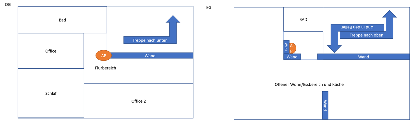

Meine Fritzbox hat sich verabschiedet und ich brauche einen neuen Router. Generell möchte ich in diesem Zuge meine uralten Geräte erneuern und mein Netzwerk optimieren. Wir haben gerade Handwerker im Haus und können entsprechend auch ein Netzwerkkabel ins jedes Stockwerk ziehen.
Anschluss: Glasfaser 100/40 bei der Telekom. Telekom Fiber Modem aus 2015 an einer Fritz Box. Verbindung mit PPPoE ins Netz der Telekom :-)
Das Haus:
Keller, EG und OG. Jede Etage hat etwa 80qm Grundfläche.
im OG steht heute die Fritzbox. Sie befindet sich ziemlich genau in der Mitte der 80qm im Flur.
Kabelsituation:
OG:
Zugangspunkt ist im OG zentral bei der heutigen Fritzbox (die kaputt gegangen ist).
Die Decke ist abgehängt. Ich lasse mir ein Wartungsklappe zum Flachdach setzen und möchte den neuen Router auf der abgehängten Decke platzieren, damit die ganzen hässlichen Kabel weg sind. Im OG möchte ich einen AP mit PoE an der Wand haben. Dieser wird direkt an den Router angeschlossen. Kabel vom Router auf der Decke zur Wand lasse ich verlegen und eine Dose setzen.
EG:
Auch hier, möchte ich zentral einen AP anbringen. Ein Kabel vom Router in der Decke des OG bis ins EG wird verlegt. Hier soll ein AP das EG versorgen.
Keller:
Auch hier, möchte ich zentral einen AP anbringen. Ein Kabel vom Router in der Decke des OG bis in den Keller wird verlegt.
Endgeräte:
2 Büros im OG für unsere beiden Heimarbeitsplätze.
4 Smart TV mit Streaming Diensten.
2 Smartphones
1 Syno 923+
Wichtig ist mir, dass ich die APs mit PoE betreiben kann. Ich hab an den "Ausgängen" nur Netzwerkkabel und keinen Strom. Strom habe ich nur auf der Decke. Also müsste der Router oder ein zu integrierender Switch oben die Power liefern.
Ansonsten, nichts kompliziertes, ein typisches kleines Heimnetzwerk. Je stärker die W-Lan Leistung, desto besser, da wir echt massive Wände haben.
Die Decken sind übrigens aus Stahlbeton, da geht wenig von oben nach unten durch. Aktuell haben wir uns mehr schlecht als recht mit ein paar alten Repeatern beholfen (Fritz 310, ca. 10 Jahre alt), die kommen auch weg.
Ich habe mal einen groben Grundriss angehängt. Den Keller können wir außen vor lassen, der hat 1,5 große Wohnräume, da wird das gleiche gesetzt wie im EG, reicht dann aus.
Welche Geräte sind denn zu Empfehlen? Ich bin schon zu lange raus aus dem Hardware Game :-)
Geld spielt keine Rolle, soviel wie nötig, so wenig wie möglich.
Danke schon einmal für eure Hilfe.

@Max_Power_FFM
Am einfachsten wäre wohl eine neue Fritzbox, weil dir die Software bekannt ist. Da Modem extern, ist es quasi auch egal welche, sofern sie deine Ansprüche an Software/Funktionen abdeckt.
Eine 7530 AX wäre günstig zu bekommen und nicht zu alt.
Eine Glasfaser-Fritzbox wäre auch eine Möglichkeit, falls das Telekom-Modem mal spinnt.
Dann könnte man allerdings auch gleiche die FB nutzen und das extern Modem weglassen. Spart sicher etwas Strom und es sind paar Kabel weniger, auch wenn es eh versteckt ist^^

Zu dem empfohlenen Switch:
Der hat zu wenig Ports, 3 APS und die NAS wären angebunden, einen brauche ich als Uplink. Dann habe ich keine Reserve mehr. Wäre dieser eine Alternative?
https://www.idealo.de/preisvergleich/OffersOfProduct/200914170_-jetstream-tl-sg2210mp-tp-link.html
Zu den APs:
Die sind zur Deckenmontage, was aber nur im OG möglich wäre. Die Geräte für Wandmontage unterstützen kein Mesh (warum auch immer das so ist)...so steht es zumindest auf der Homepage.
Kann man auch einen AP zur Deckenmontage an die Wand machen? Ansonsten könnte ich es nur im Küchenbereich unterbringen und auf einen Oberschrank legen (was aber bestimmt auch wieder blöd ist, weil es dann nicht ideal abstrahlt. Das Kabel in die Stahlbetondecke zu bekommen ist mir zu nervig anstrengend ;)
Edit: Gerade mal geschaut. Die Ubiquiti APs mit Wallmount können Mesh. Aber die Preise für deren Switches mit PoE sind ja wahnsinn. Das bringt mich etwas in grübeln. Pros und Cons wohin man schaut.
Und noch einmal Danke für deinen Input

Ok, dann versuche ich mal zusammenzufassen was ich zum Thema Ubiquiti Verstanden habe.
  • Controller braucht man nicht dauerhaft, läuft aber auch in Docker oder auf dem PI
  • Pro Stockwerk ein Access Point U6 Pro wäre optimal
  • Switch Egal welcher Hauptsache er kann PoE.
  • Statt eines Routers kann man das Securtity Gateway nehmen und über Modem die Verbindung herstellen.
Das Security Gateway ist allerdings sehr alt, wie lange wird das denn noch supported und was wäre die Alternative aus dem Hause UniFi? Oder kauf ich mir eine gebrauchte Fritte, nur um die Verbindung zum Internet herzustellen (die anderen Funktionen schalte ich aus) und der Rest wird wie oben beschrieben gemacht?
Falls ich mit dem Gedanken spiele mir Überwachungskameras ans Haus zu klemmen, ist es dann sinnvoll dies in einem eigenen VLAN zu realisieren oder kann man das einfach mitlaufen lassen? Falls das Sinn ergibt, würde doch etwas für einen schlaueren Switch sprechen. Was käme denn da aus dem UniFi Ökosystem in Frage?
Zum Thema Mesh:
Ist es nicht auch bei uns nötig? Wenn man vom OG ins EG läuft, muss doch die Verbindung störungsfrei übergeben werden. Durch die Stahlbetondecken kommt nicht viel unten an und der Wechsel auf den AP im EG ist notwendig.
Platzierung der APs:
Ich kann in leider nicht in den Wohnraum im EG platzieren. Das Leerrohr kommt im Flur raus. Ich kann maximal einen Durchbruch Richtung Wohn/Ess Bereich machen und Lande dann in einem Einbauschrank. Der hat zwar kein Klappe und ist offen, aber ob man so zu einer besseren Ausleuchtung kommt...? Die Decke klappt im EG nicht, die ist da massiv und nicht abgehängt.

Der U6 Pro ist eine Option, aber nachdem Du ja gesagt hast, dass Du auch an die Wand musst hab ich Dir oben auch noch einen anderen AP mit reingeschrieben, der nicht an die Decke sondern an die Wand soll, und dafür optimiert ist. Ist aber auch UniFi, d.h. der arbeitet mit dem U6 Pro zusammen.
Zur Menge der APs: wir haben zwei Stockwerke und je Stockwerk einen AP AC Pro zentral angebracht, insgesamt also zwei. Damit versorgen wir das Haus mit 150 qm und das Grundstück mit 620 qm völlig problemlos. Im Haus selbst habe ich im WLAN an nahezu jedem Punkt zwischen 300-450 MBit, im Garten wird es etwas schwächer aber immer noch gut genug für alles was man braucht. Hab im Sommer auch schon öfter Teams-Sessions von der Terrasse gemacht, klappt wunderbar.

Wenn ich das mit dem Roaming richtig verstanden habe. Die APs machen das allein, ganz egal an welcher weitere Hardware sie hängen. Und das funktioniert herstellerübergreifend und egal mit Welcher Hardware, auch gemischt, schon seit quasi immer. Hier hat man so oft gelesen, man solle Hersteller nicht mischen, daher hat mich das gewundert. So wurde es auch hier im Thread empfohlen
flo222 schrieb:
Also nur ein System für‘s WLAN, keinen wilden Mix.
Da ich eh neu kaufe, wird es dann sowieso ein ein Hersteller.
Demnach wäre das billigste Setup vermutlich eine gebrauchte Fritz.Box (du hast die 4040 Empfoholen) zur Interneteinwahl über das vorhandene Modem. PoE Switch (der billigste) und die APs dann dort dran.
Teurer Wäre es, wenn man dem aktuellen UniFi Setup folgt. Statt einer Fritz kommt dann der UCK-G2-Plus ins spiel. Ein "egal" Switch der PoE realisiert und jeweils ein Access Point U6 Pro
Du empfiehlst 2,4 Ghz. Wir haben aber 6 aktuelle Geräte die Wifi6 Support (I -Phones, Laptops vom Unternehmen und privat, sowie Sky Q Receiver). Da wäre doch ein Wifi6 fähiges Gerät nicht verkehrt.
