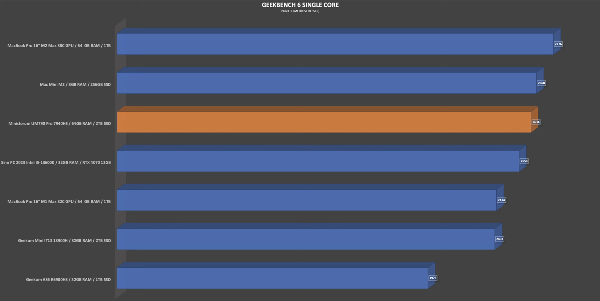

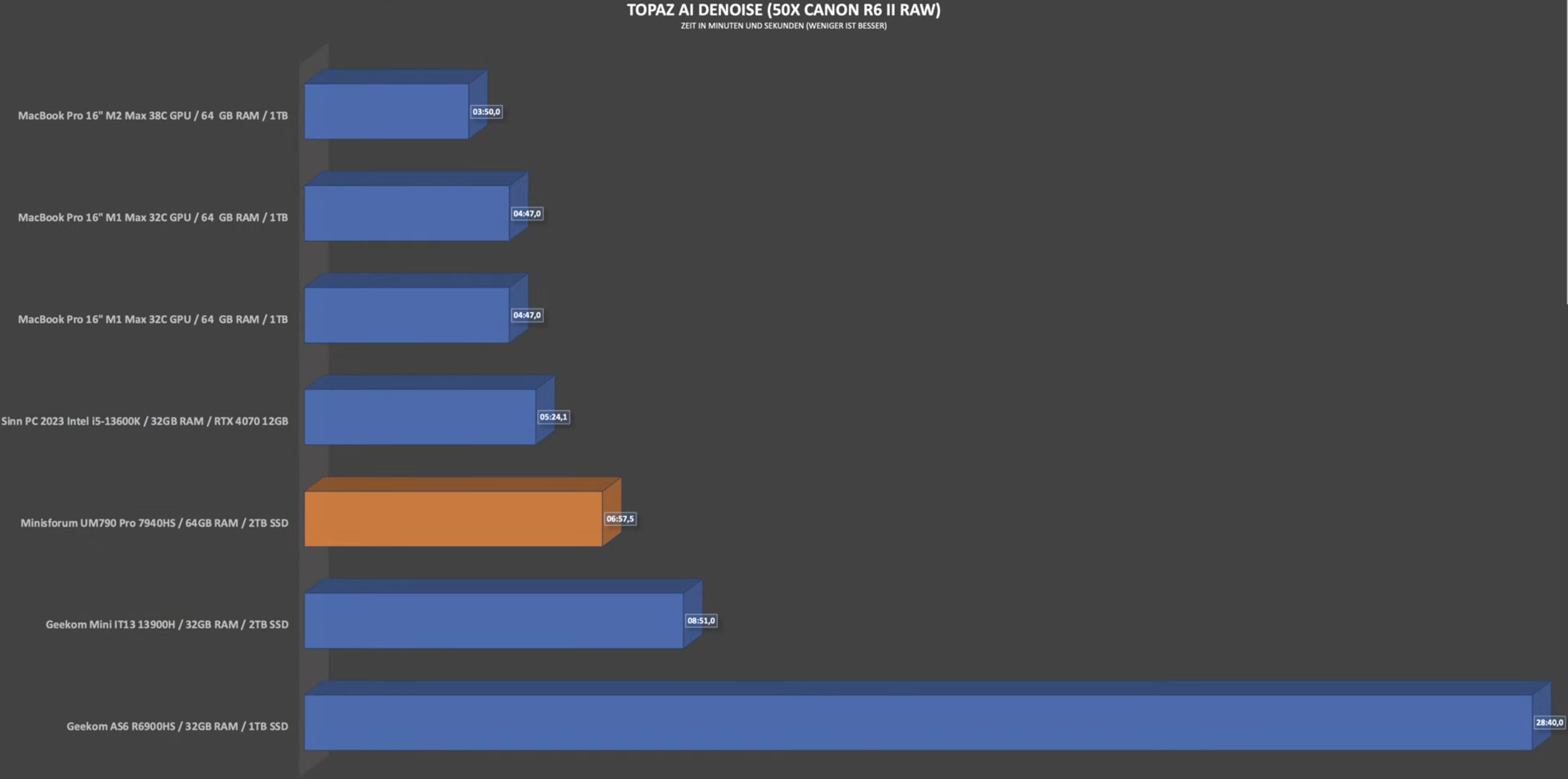

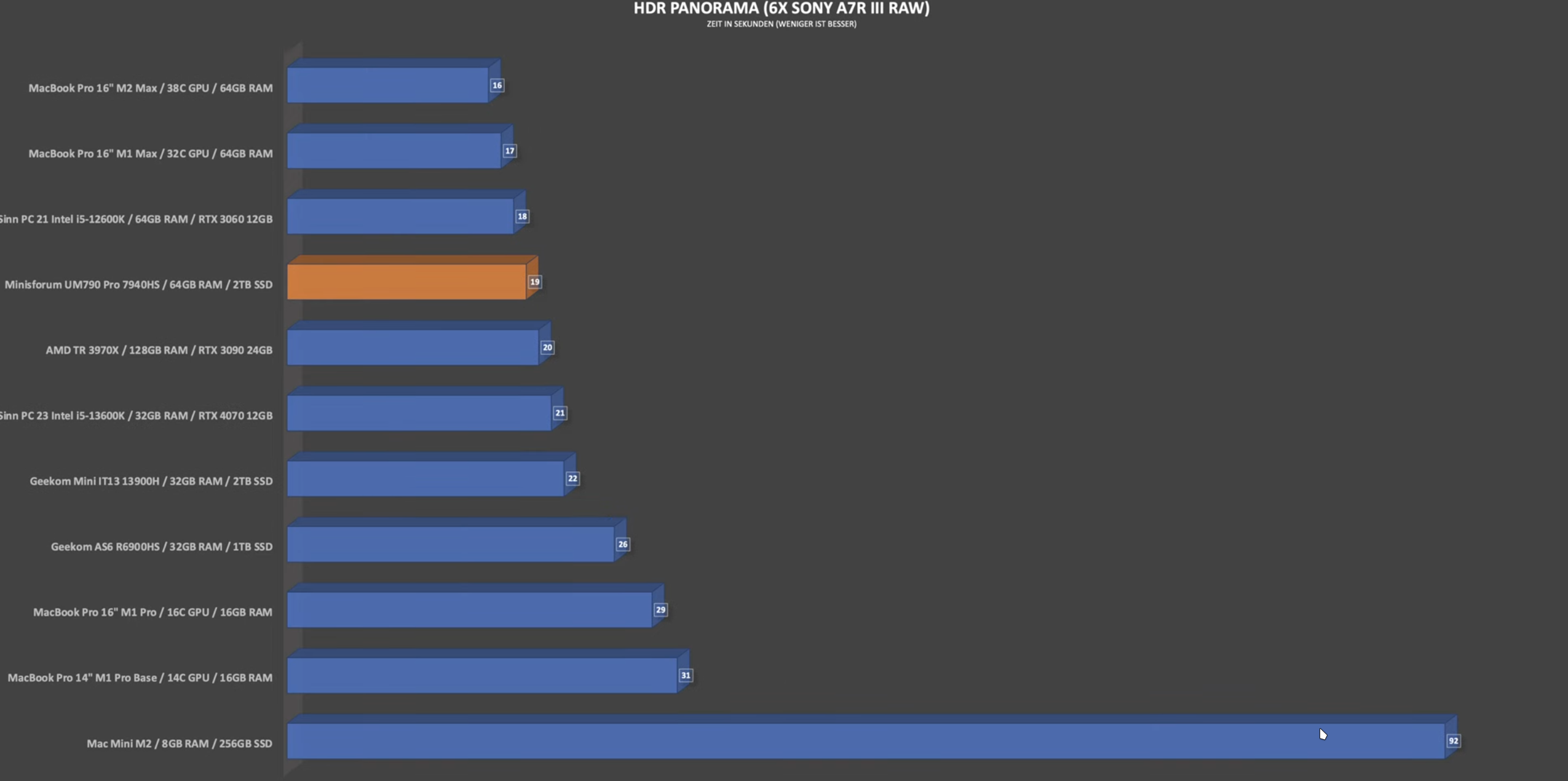

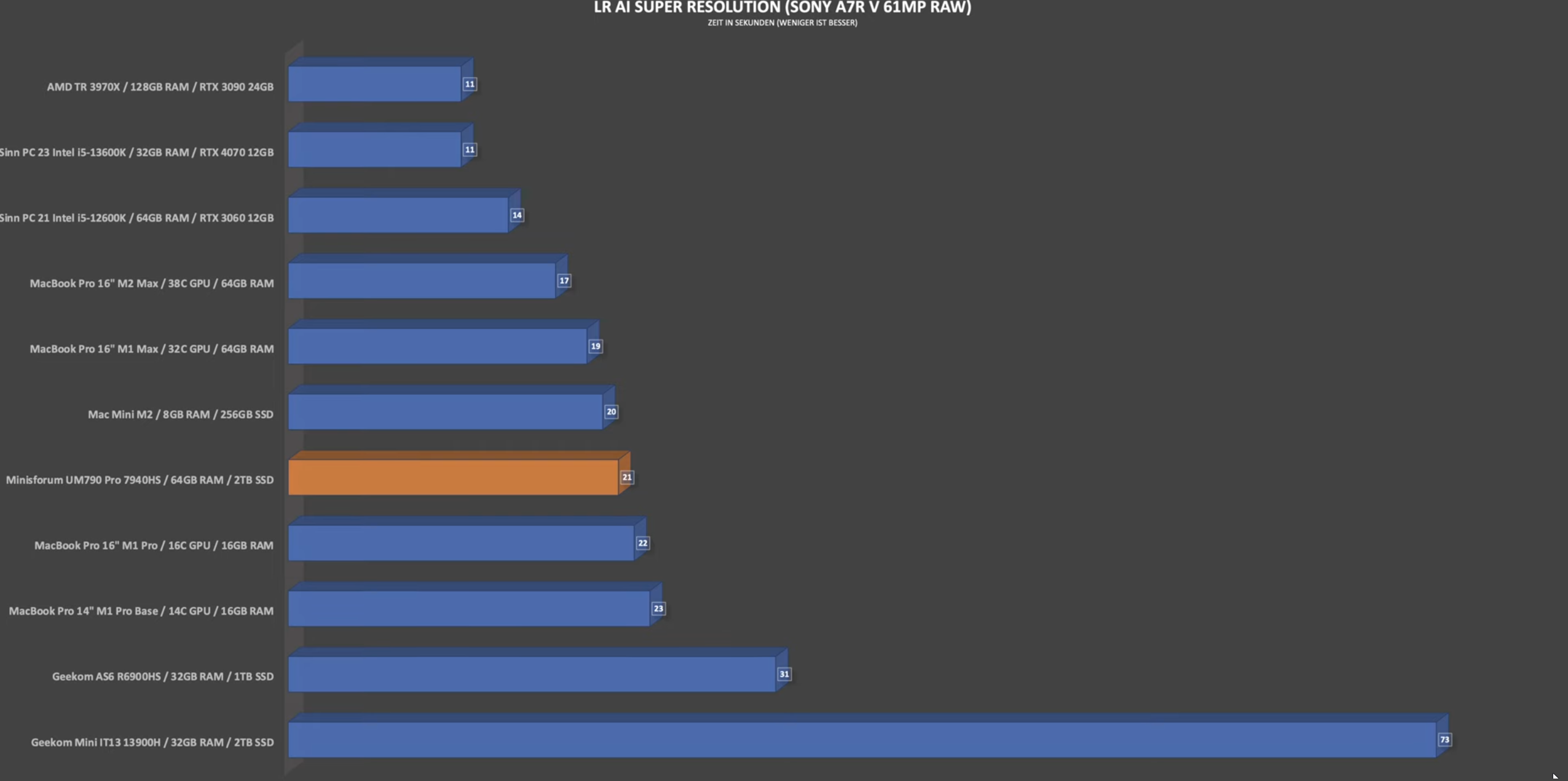

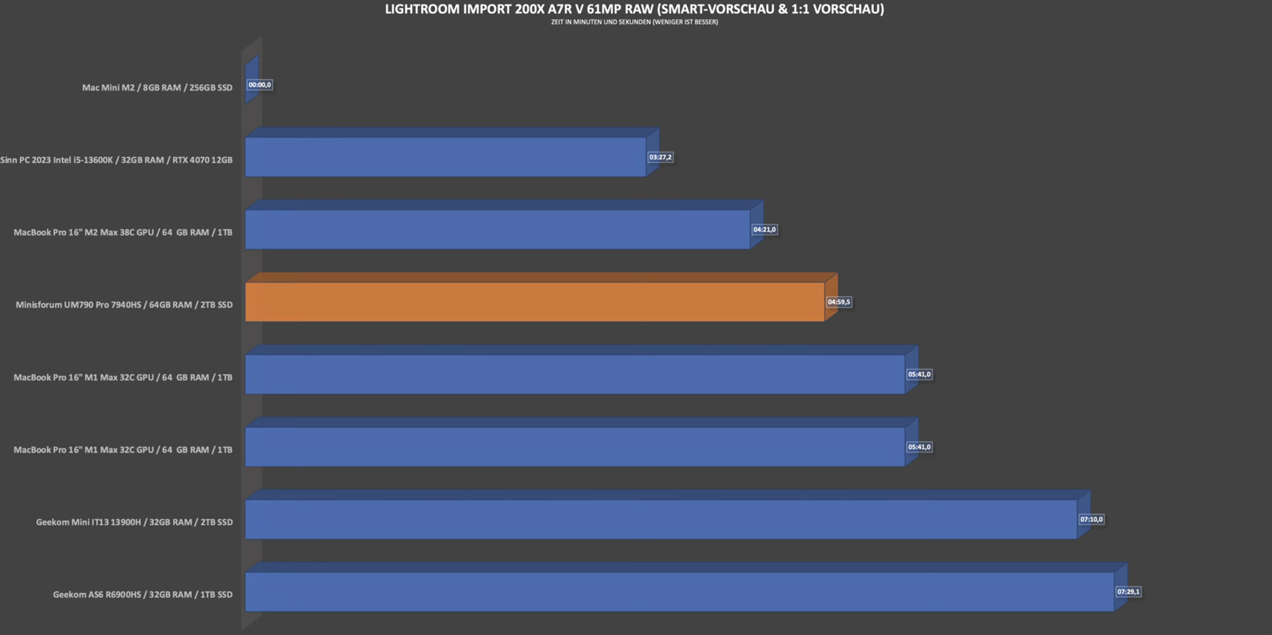

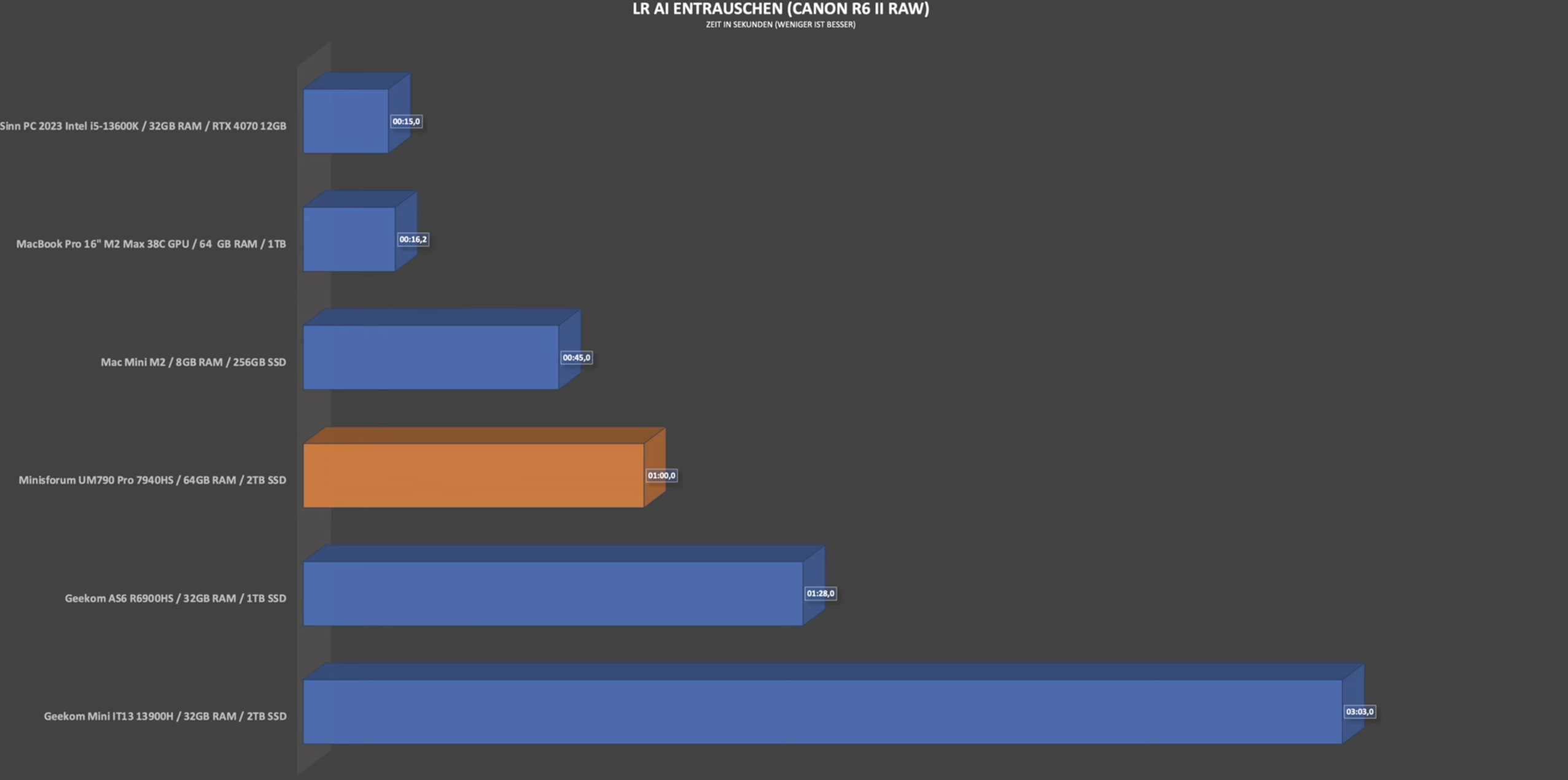

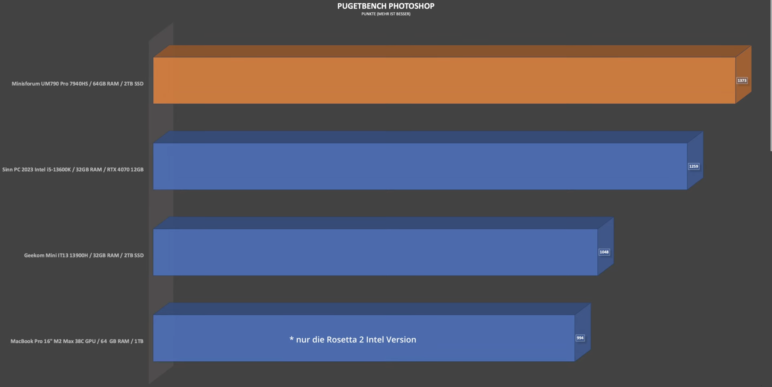

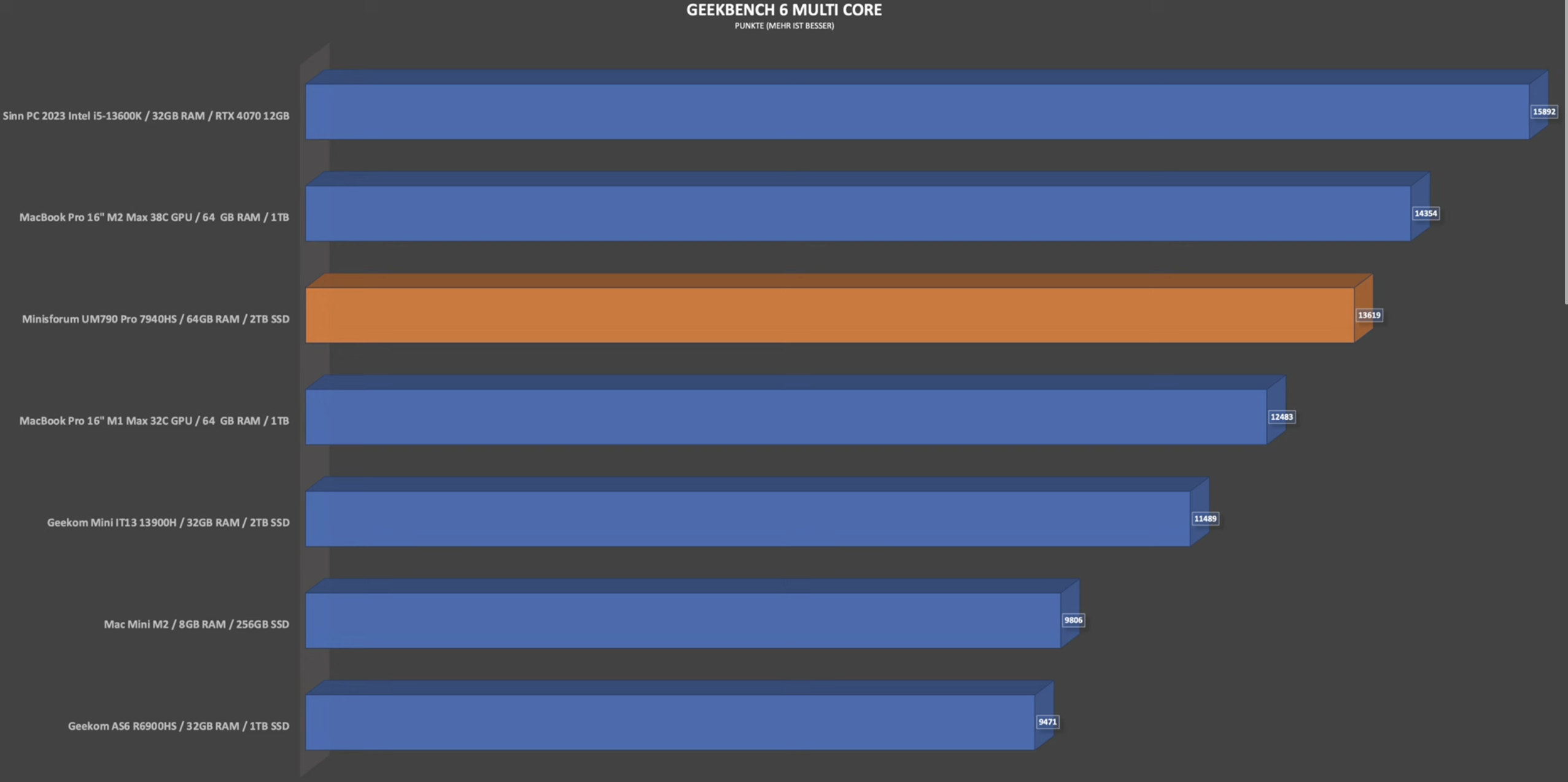

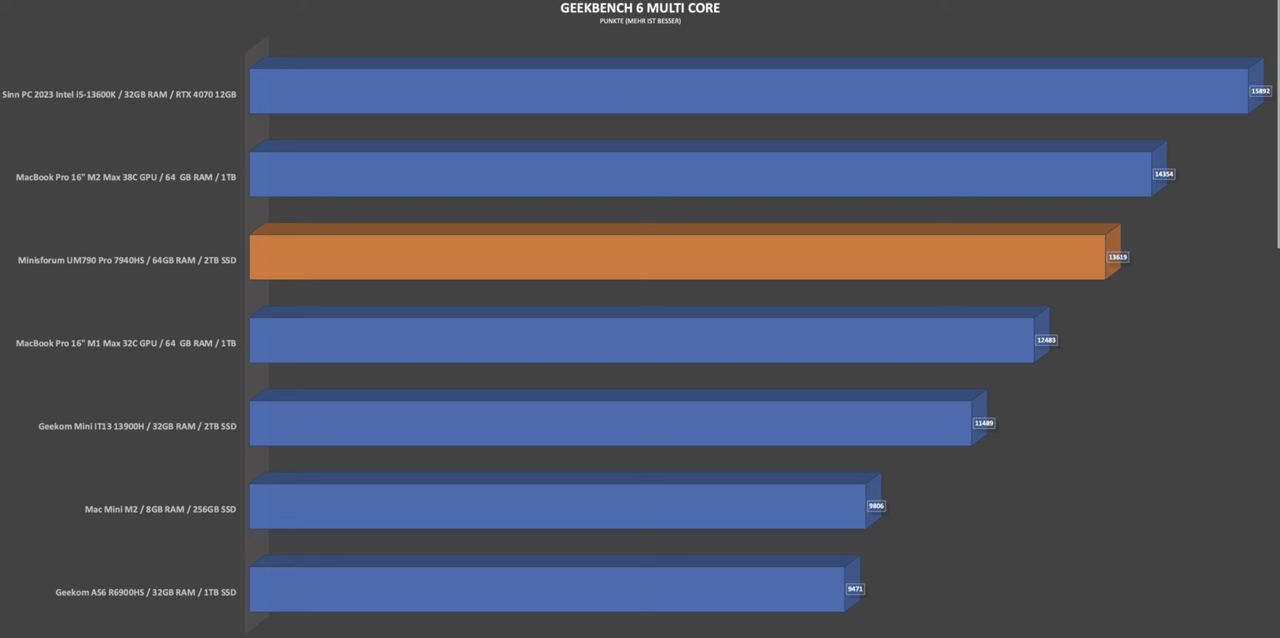

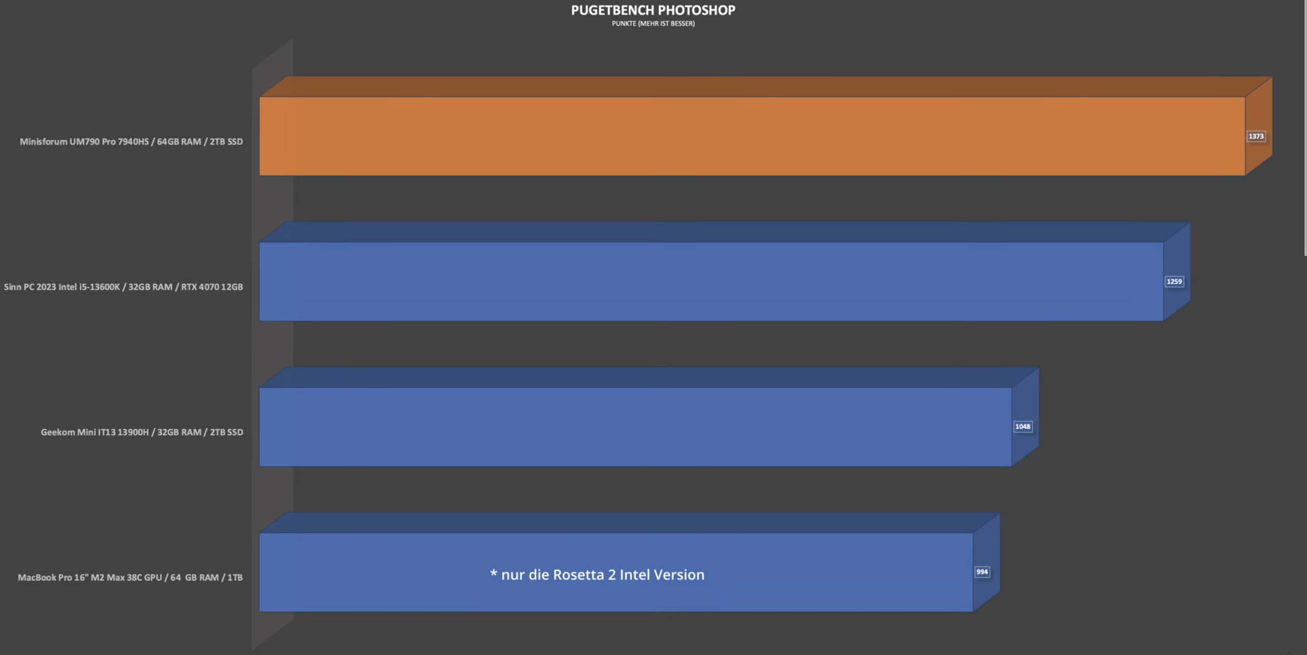

Phoenix läuft so bereits seit über einem halben Jahr in Notebooks und Mini-PCs, die Leistung in den Anwendungen ist bekannt. Und da sieht es nicht gut aus für Intel.
Bildschirmfoto_2024-01-16_12-54-36.pngBildschirmfoto_2024-01-16_12-55-01.pngBildschirmfoto_2024-01-16_12-56-00.pngBildschirmfoto_2024-01-16_12-56-26.pngBildschirmfoto_2024-01-16_12-57-00.pngBildschirmfoto_2024-01-16_12-57-16.pngBildschirmfoto_2024-01-16_12-57-42.pngBildschirmfoto_2024-01-16_12-55-39.png
Und das ist alles noch ohne NPU!
Was Intel mit Handbremse leistet, siehst du bei den Balken beim 13900H. Gerade bei AI ist Intel ohne GPU nicht zu gebrauchen, wegen fehlendem AVX512. Und selbst mit GPU (RTX3060/4070) sehe ich da noch keine Geschwindigkeit, die einen derartigen Aufpreis rechtfertigt.

Nochmal: Wenn er ein größeres Gehäuse nimmt, kann man das mit Intel machen, wenn man will. Aber in seinem jetzigen macht das einfach keinen Sinn. Der Intel ist nur dann in Multicore schneller, wenn er so viel Strom fressen darf wie er möchte. In allen anderen Szenarien verliert er gegen Phoenix, beim Singlecore übrigens immer.

[IMG]https://pics.computerbase.de/forum/attachments/1330/1330762-c18c1dad0ad240a7f49244be2de908e5.jpg[/IMG]
Ja, genau. Mit der 780M dauert das entrauschen eine Minute pro Bild, mit der RTX4070 15 Sekunden.
Willst du wirklich so arbeiten?
Ich mein, wir reden hier ja nicht davon das mal ein Bild entrauscht wird. In der Praxis sind das gleich mal hundert oder mehr.
Edit: Die R6 Mark II hat 24mp. Das wird noch viel schlimmer wenn du mehr Megapixel hast.
Ganz vielen Dank für Deine Geschwindigkeitstests. Vielleicht verstehe ich es nicht - aber wo sind die Phoenix-Benchmarkergebnisse in den Charts?
