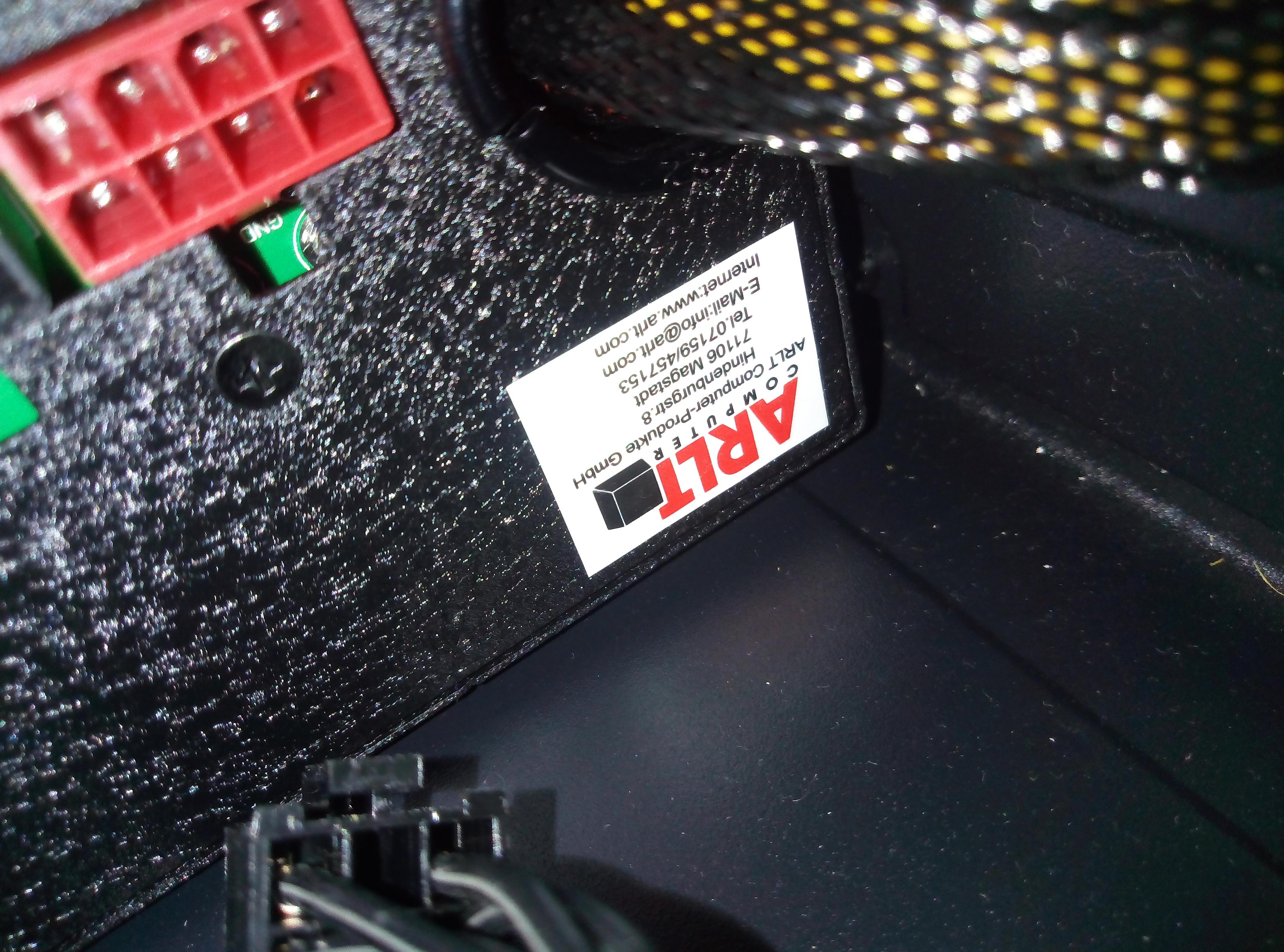

kannst du mal bitte ein foto vom aufkleber auf dem NT machen? würde mich nicht wundern wenn das teil alles andere als gut ist.

foto vom NT: IMG_20180223_151831.jpg
ansonsten ist da noch ein "230v only" aufkleber. das Ding macht aber ein sehr hochwertigen Eindruck!

Da müsste noch ein wesentlich grösserer Aufkleber sein mit diversen Zahlen und technischen Daten drauf. Dort würde dann auch am ehsten der Hersteller drauf stehen.

man kann auch scheisse schön verpacken. steht da nirgendwo was über die leistung auf den einzelnen rails etc?
was hat das teil gekostet? und was willst du später eigentlich mal aufrüsten wofür du meinst mindestens 500W zu brauchen?
nicht so wie ichs eingebaut habe... reicht auch ein Bild der Verpackung?
