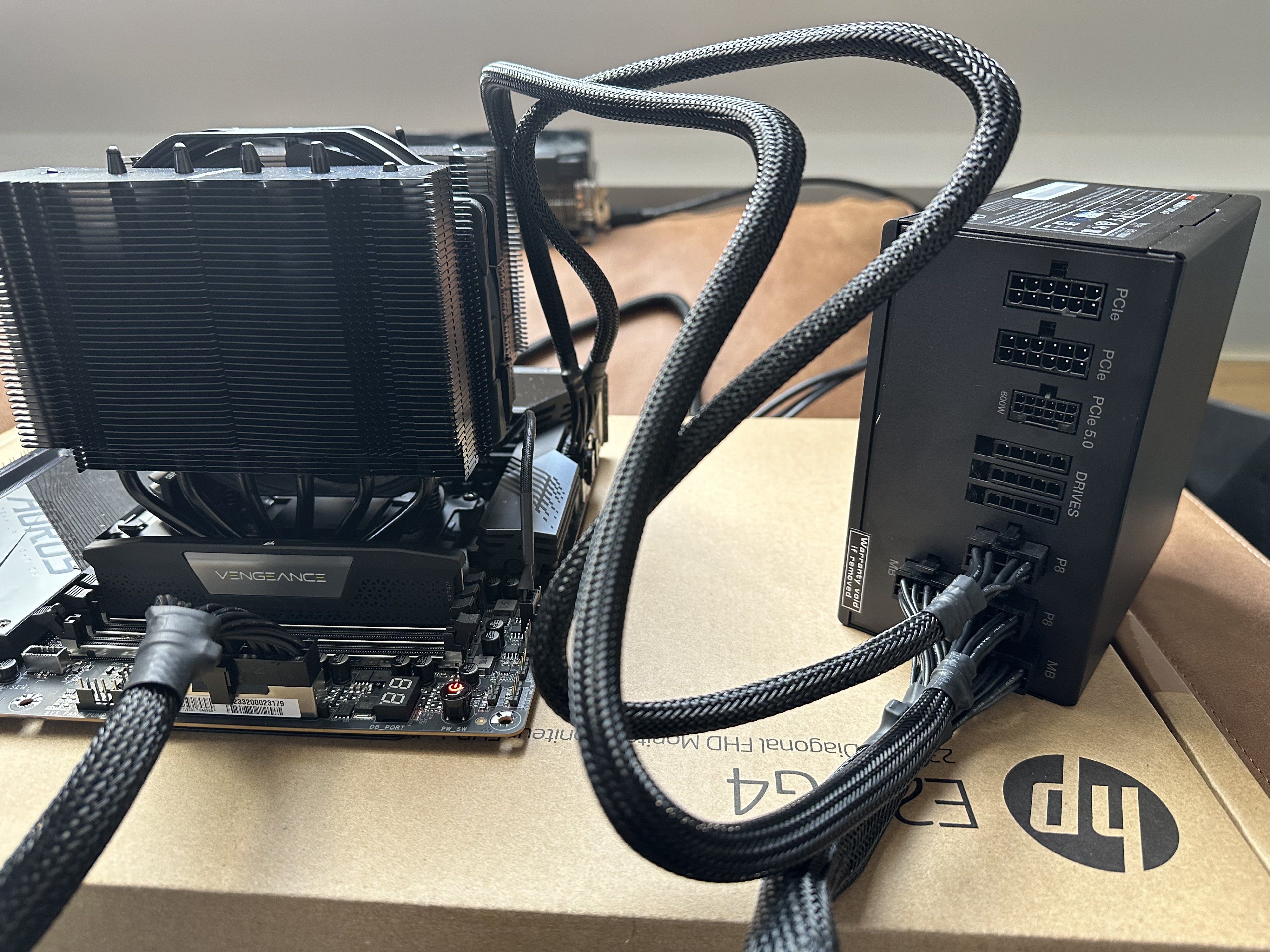

Bilder des Aufbaus und der Verkabelung könnten hier weiterhelfen.

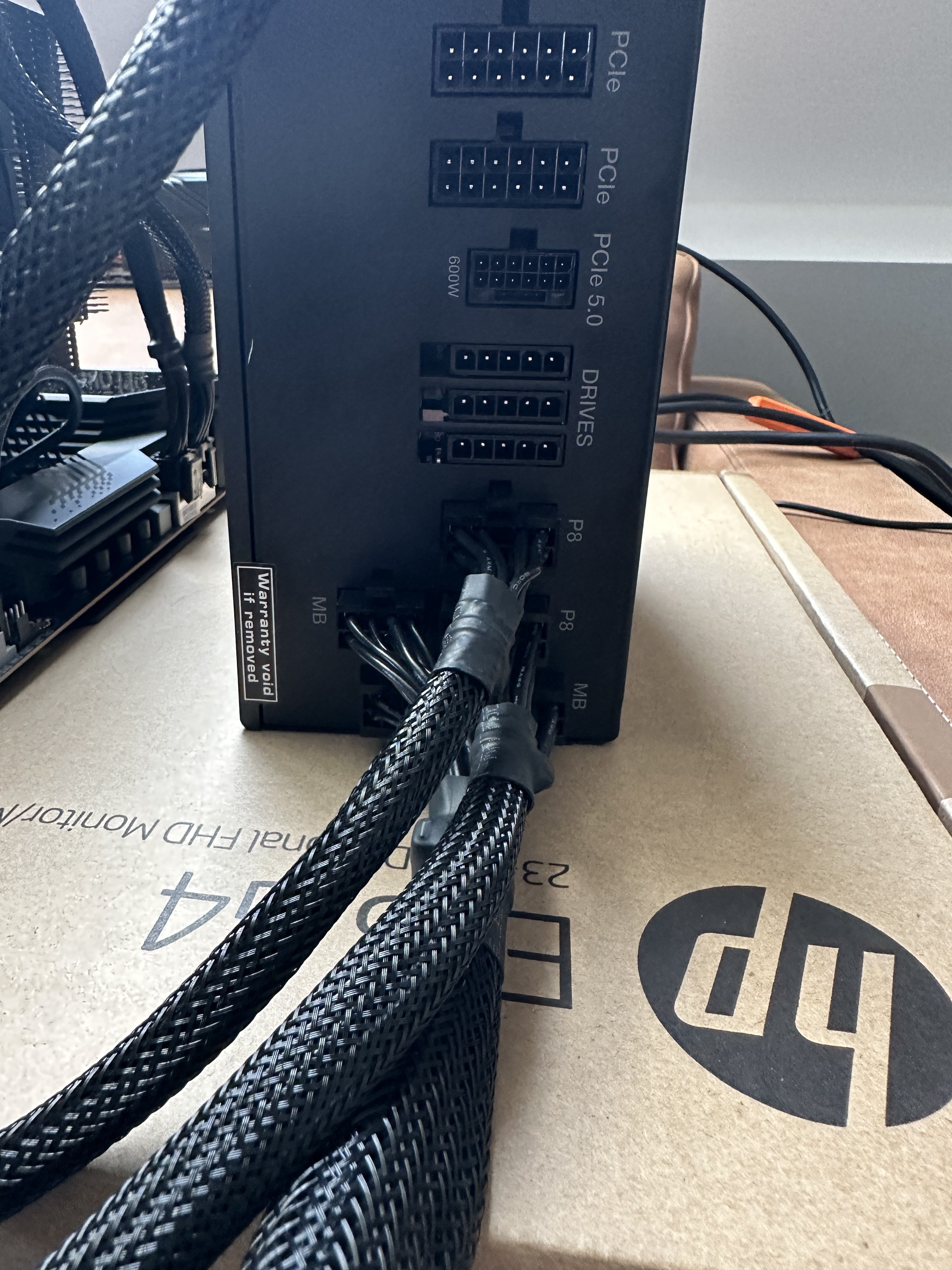

Bilder siehe anbei:
