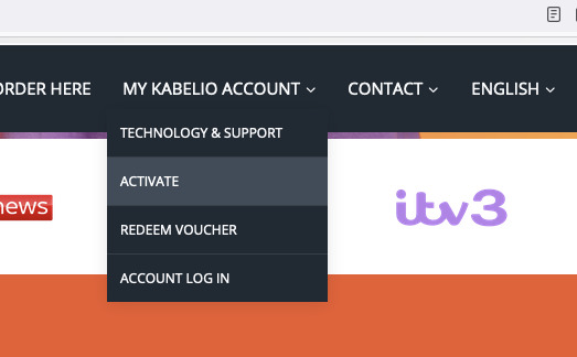

https://www.kabelio.ch
Kabelio – one for all.
With the Kabelio access module, you can comfortably watch all channels of SRG, BBC One, BBC Two, ITV, 3+, RTL, ProSieben, TV24, VOX, SAT.1 and many other programmes from the cable television via satellite and in HD. One module for all channels.
Das wird wohl auch DRM haben :(
Kann man das DRM knacken? Oder darf man das in diesem Forum nicht fragen?
Muss ich mich da registrieren mit Real-Name? Weiss das jemand ob ich dann bei ihnen bekannt bin?

Zitat von der Website:
Zum Aktivieren des Kabelio Zugangsmoduls ist eine gültige Wohnadresse in der Schweiz oder in Liechtenstein erforderlich.
