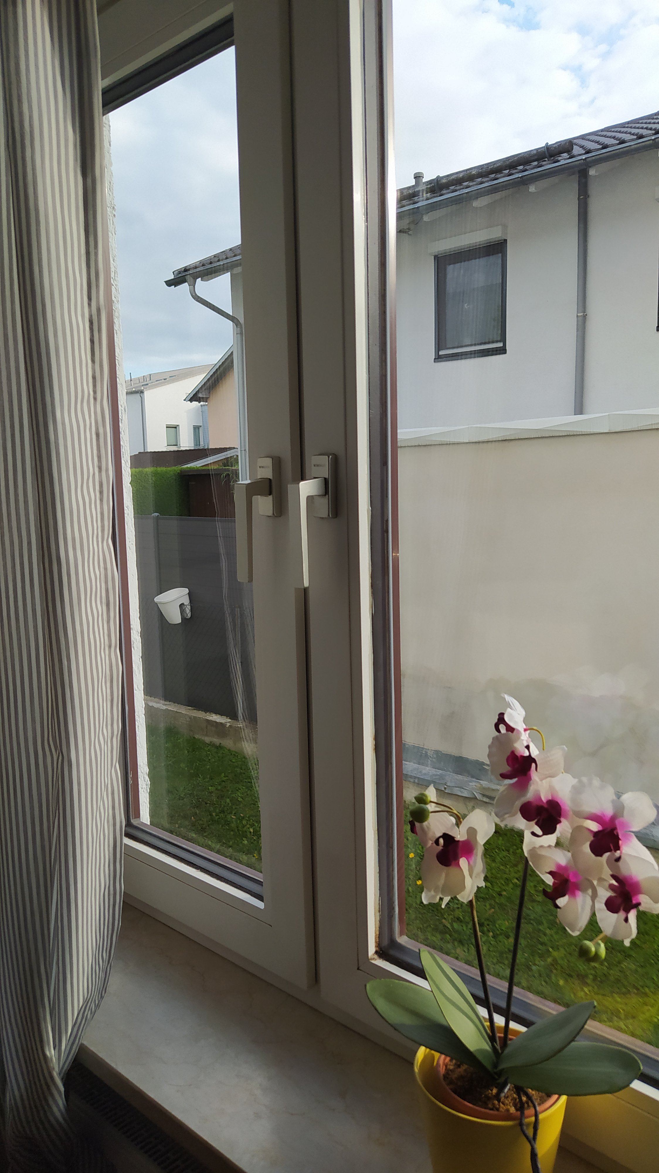

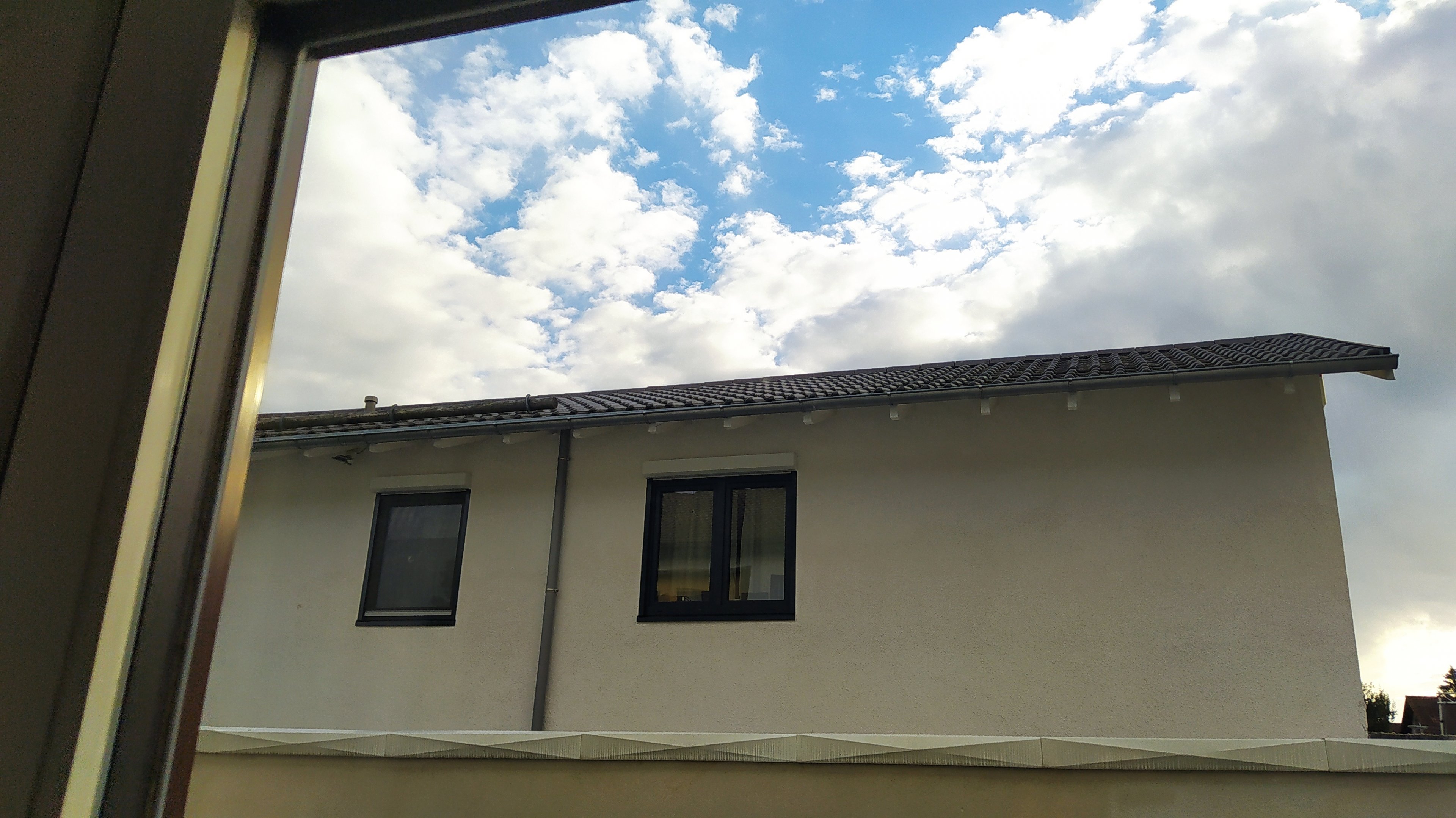

1) Ich habe zwei Bilder angehängt, welche die Situation beschreiben. Fenster zeigt Richtung Süden und man kann locker über das Haus in den Himmel schauen. Ich hoffe daher, dass es für Astra reicht?!

du brauchst ganz grob freie Sicht von Süden 10° Richtung Osten (6° im tiefsten Osten und 16° im Westen) und 30° nach oben (27° im Norden und 34° im Süden).
ich würde sagen, dass das mit den 30° knapp werden könnte...
Geo-Dreieck nehmen und peilen
Vom Befestigungspunkt der Schüssel aus muss man dorthin schauen können, wo etwa um 11 Uhr die Sonne steht.

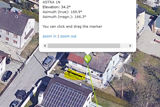

1) Hilft dieses Bild von Dishpoint weiter?
Unten links wären meine beiden Wohnungsfenster.

Wenn Du mittags zuhause bist, kannst ja mal über den unteren Fensterrahmen peilen, ob die Sonne um 11 Uhr zu sehen ist . . . eine halbe Stunde hin oder her macht nichts, soll ja nur eine ungefähre Angabe sein. Zu dieser Tageszeit (natürlich abhängig von Sommer- oder Normalzeit) befindet sich Astra etwa zwischen der Schüssel und der Sonne.

Also wenn es die 2Fenster links am Haus wo der Punkt drauf ist, hast du nur noch eine Chance mit der vertikalen Ausrichtung. Das kann dir aber keiner sagen das musst du dann selber messen.
Wie meinst du das mit der vertikalen Ausrichtung?
