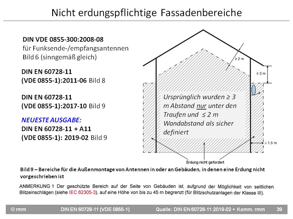

  1. Erdung ist etwas anderes als Potenzialausgleich.
  2. Dachantennen sind auch auf Gebäuden ohne ein Blitzschutzsystem nach DIN EN 60728-11 (VDE 0855-1):2014-03) grundsätzlich mit mind. 16 mm² Cu und nach Klasse H = 100 kA zertifizierten Verbindern blitzstromtragfähig zu erden und in den Schutzpotentialausgleich einzubeziehen.
  3. Nach Bild 9 der Norm ist für Fassadenantennen keine Erdung gefordert, wenn sie ≥ 2 m Distanz UNTERHALB von Regenrinnen oder Dachkanten und ≤ 1,5 m Wandabstand einhalten.
  4. Auch dann ist noch ein Potenzialausgleich mit mind. 2,5 mm² Cu (geschützt) oder 4 mm² (ungeschützt) auszuführen, wenn mehr als eine Wohnung angeschlossen ist und/oder die Summe der Ableitströme aller Endgeräte > 5 mA(eff) beträgt.
  5. Der Potentialausgleich ist so auszuführen, dass er auch bei Ausbau von Komponenten wie z. B. einem Multischalter an ALLEN Leitungen erhalten bleibt.
Somit sind auch Fassadenantennen knapp unter dem Dachüberstand erdungspflichtig und wenn durch die 2-Meterzone Kabel verlegt werden, ist die angenommene Einschlagsicherheit ebenfalls Illusion.

Dipol schrieb:
SCHLUCHZ! :heul:
Vielen Dank für die Ausführung.
So kann ich das im Hinterkopf haben wenn mein Elektriker die Satschüssel anbringt. Ich hoffe aber mal das dieser von alleine alles nötige macht.

Konzessionierte EFK, die noch vertragstreu ein VDE-Auswahlabo vorweisen können, sind rar. Speziell zu Erdung und Potentialausgleich von Antennen verzapfen daher auch viele Elektriker ähnlich haarsträubend normwidrigen Unsinn wie @TimBerlin.
16 mm² Cu würde vorbehaltlich spezieller Klemmen auch LEMPs > 200 kA überstehen. Achte darauf, dass die Banderdungsschelle an der Wandhalterung und die HES (mit Zugklemmen) Klasse H = 100 kA nach Prüfnorm erfüllen, denn nur so ist die Erdung normkonform.
Die Binsenweisheit, dass jede Kette nur so stark wie das schwächste Glied ist, haben nur wenige Antennenbauer verinnerlicht, zum Glück sind Direkteinschläge sehr selten.
Reaktionen: Misterlong
