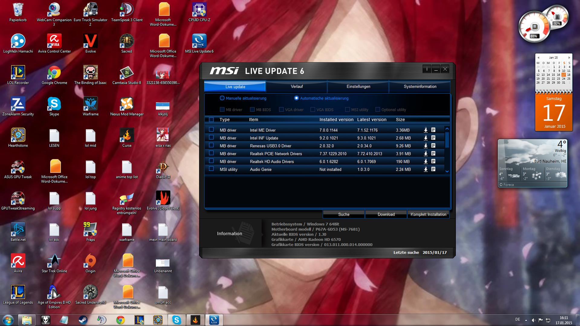

>.< das hat das tool geupdated .. also soll ich neuste holen das heißt we gehe ich jetzt vor nochmal per tool aber diesmal wirlich nur bios ?
sollte cih eins von denen aktualisieren ?
lade das manuell runter und gehe nach der anleitung vor. dann me version ist auch noch die alte die datet er dann mit ab
