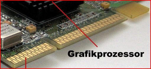

AGP-Port.

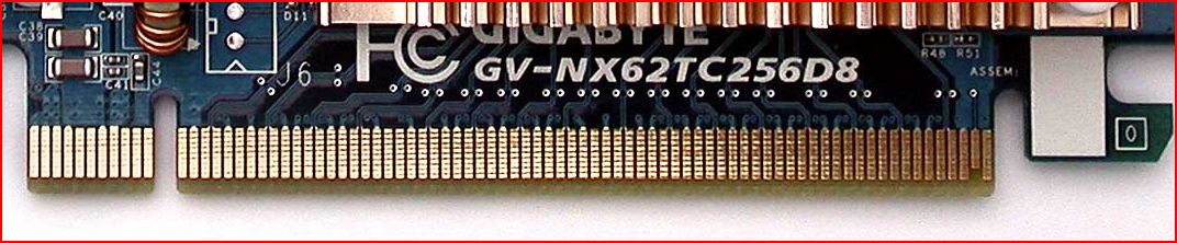

PCI-Express-Port.
Wenn du die Anschlüsse der Grafikkarte anschaust, dann wird die AGP mehrere "verschachtelte" Kontaktflächen besitzen. Eine PCI-Express jedoch nur einzelnen senkrechte Kontaktflächen.

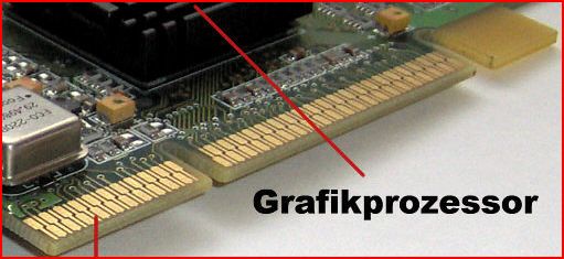

AGP-Karte

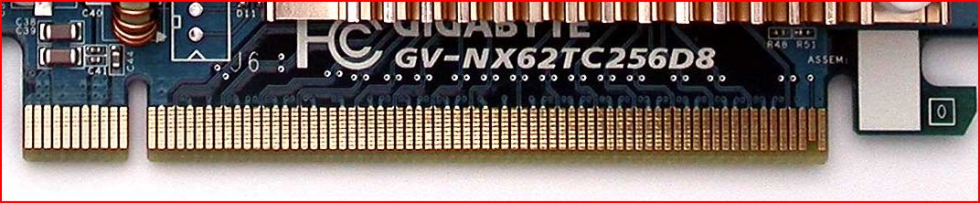

PCIe-Karte
Hoffe ich konnte dir helfen. Auch denke ich ist es unter dem Gerätemanager ersichtlich, um welchen Typ es sich handelt (oder im Treibermenu).

Also einen neuen Pc werde ich mir nicht kaufen, weil das ein zu grosser Aufwand ist meine Daten zu übertragen und dann noch andere wichtige Sachen auf den neuen PC zu machen. Es war übrigens ien Aldi PC, welcher mir, aber für meine Interessen ausreicht. Die Bilder sagen mir, dass ich einen AGP Slot habe. Ich werde mich nun nach den angegeben Karten erkundigen, falls ihr noch Vorschläge habt bitte posten.
