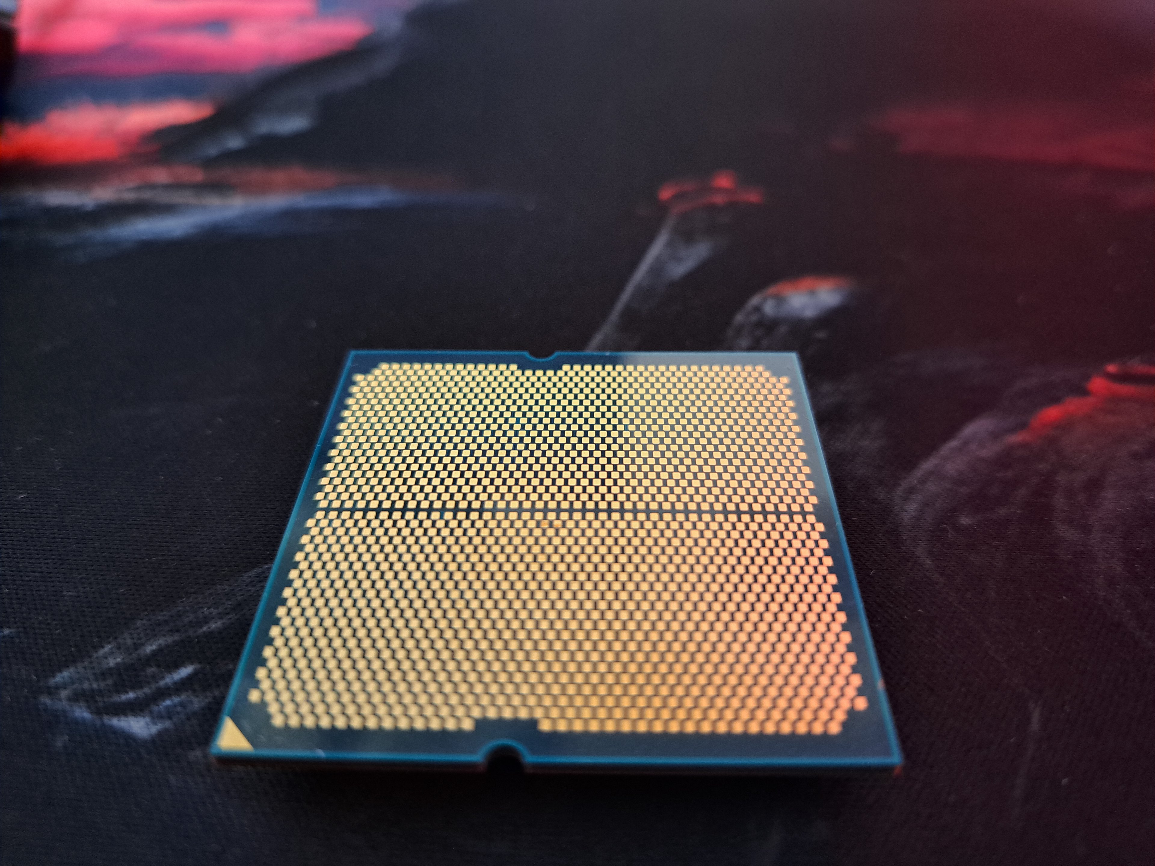

Folgendes Problem, Ich habe mit die Cpu Ryzen 9950x3d neu gekauft. Verpackung war Orginal versiegelt. Diese sollte die Ryzen 7900x ersetzen. Cpu ganz normal getauscht, Aio Montiert und PC getstartet. Vor dem umtausch hatte ich das UEFI noch auf Werkseinstellung zurückgesetzt und vor dem Tausch den PC Stromlos gemacht. Umgebaut, alles kontrolliert, ob alles richtig sitzt, eingeschalten. Der erste start dauert ja bekanntlich länger. Der PC Bootet bis zum ersten Bild des Uefi ( Wo angezeigt wird das man mit ENTF oder F12 usw. ins UEFI bzw. Bootenmenü kommen kann ). Ab dem Punkt wird das Bild wieder schwarz und der PC bleibt hängen. Das Mainboard zeigt in dem Zustand Fehler 00 an für keinen Fehler oder 99 an.
Folgendes hatte ich Probiert, erst habe ich versucht nur mit einen Ram Riegel zu starten, danach jeden Ramslot einzeln getestet. Ohne erfolg. Da ich noch Ersatz Ram Riegel da habe, Corsair Vengeance 2x16GB CL 36 6000 MHZ, mit den einzeln getestet, half auch nichts. Da dachte ich mir schon, merkwürdig. Wegen den Fehlercode 99 hab ich dann gedacht probierst ohne Grafikkarte, da den IGPU Chip übers Mainboard laufen müsste, da kam überhaupt kein Bild und der Start blieb an selber stelle hängen wenn man die debug LED verfolgte. Danach nutzte ich noch eine andere Grafikkarte, eine XFX RX 6900XT, die ich noch da habe und selbst damit kein erfolg.
Da ich mir ratlos war, baute ich die alte CPU Ryzen 7900X wieder ein und mit der startet der PC ganz normal, mit allen Komponenten die ich da habe.

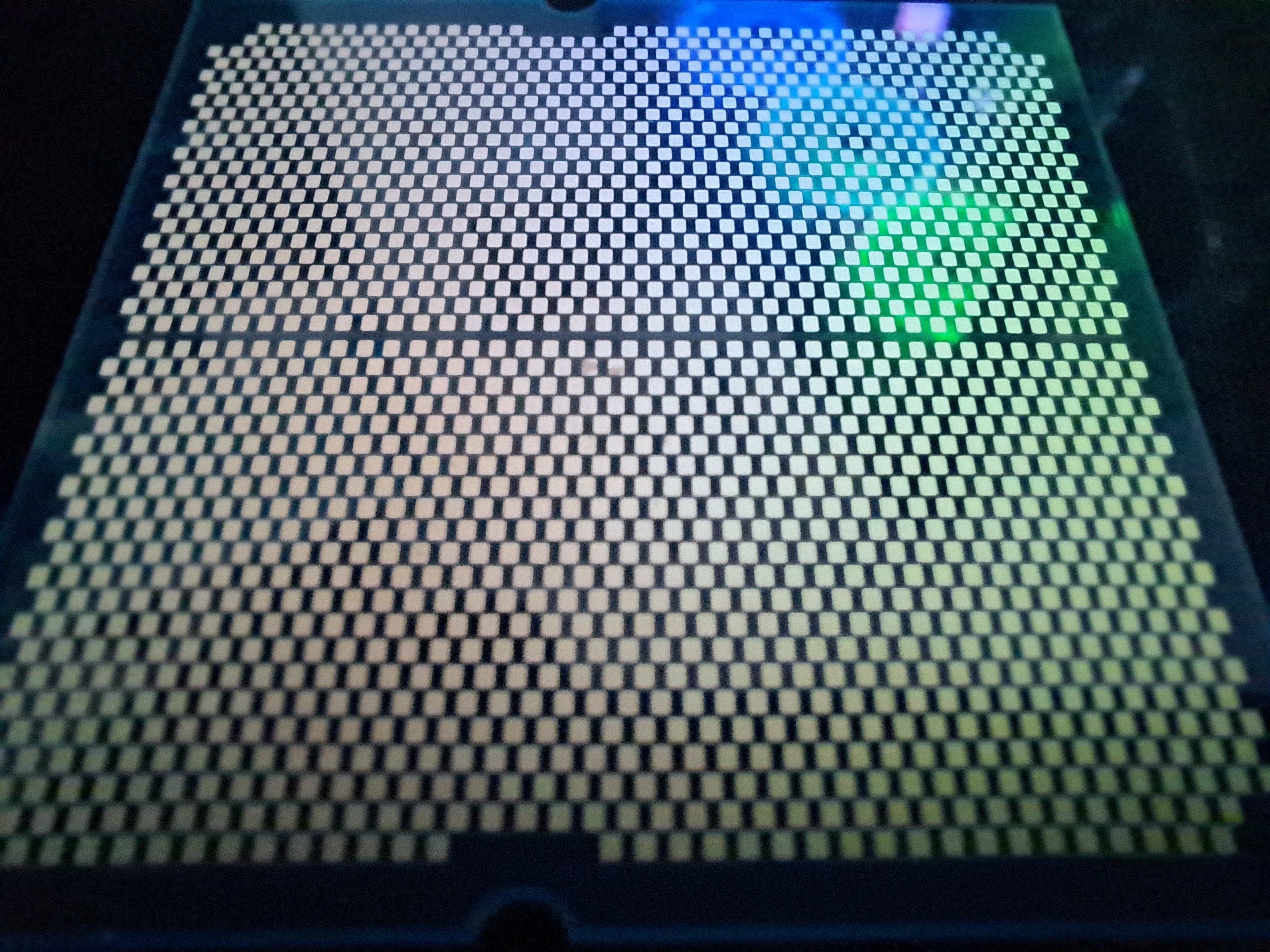

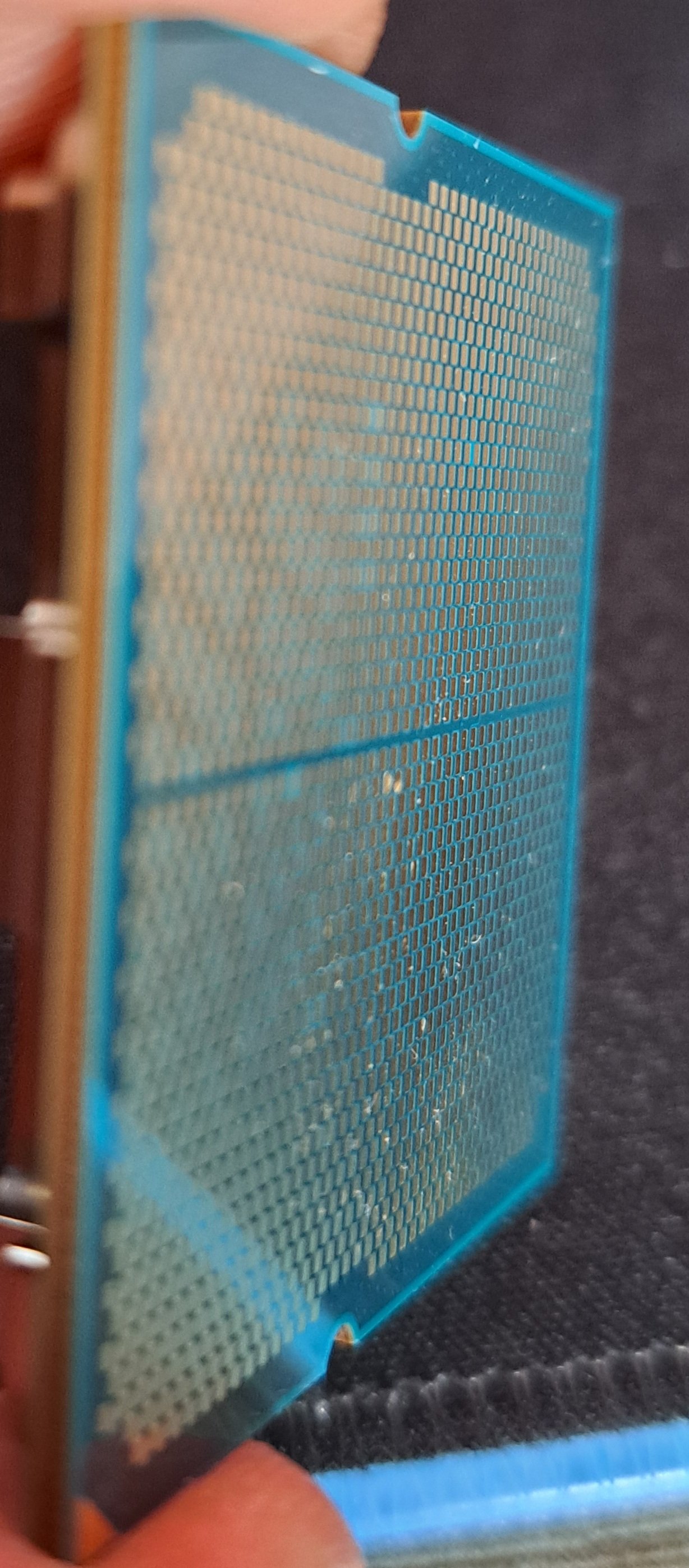

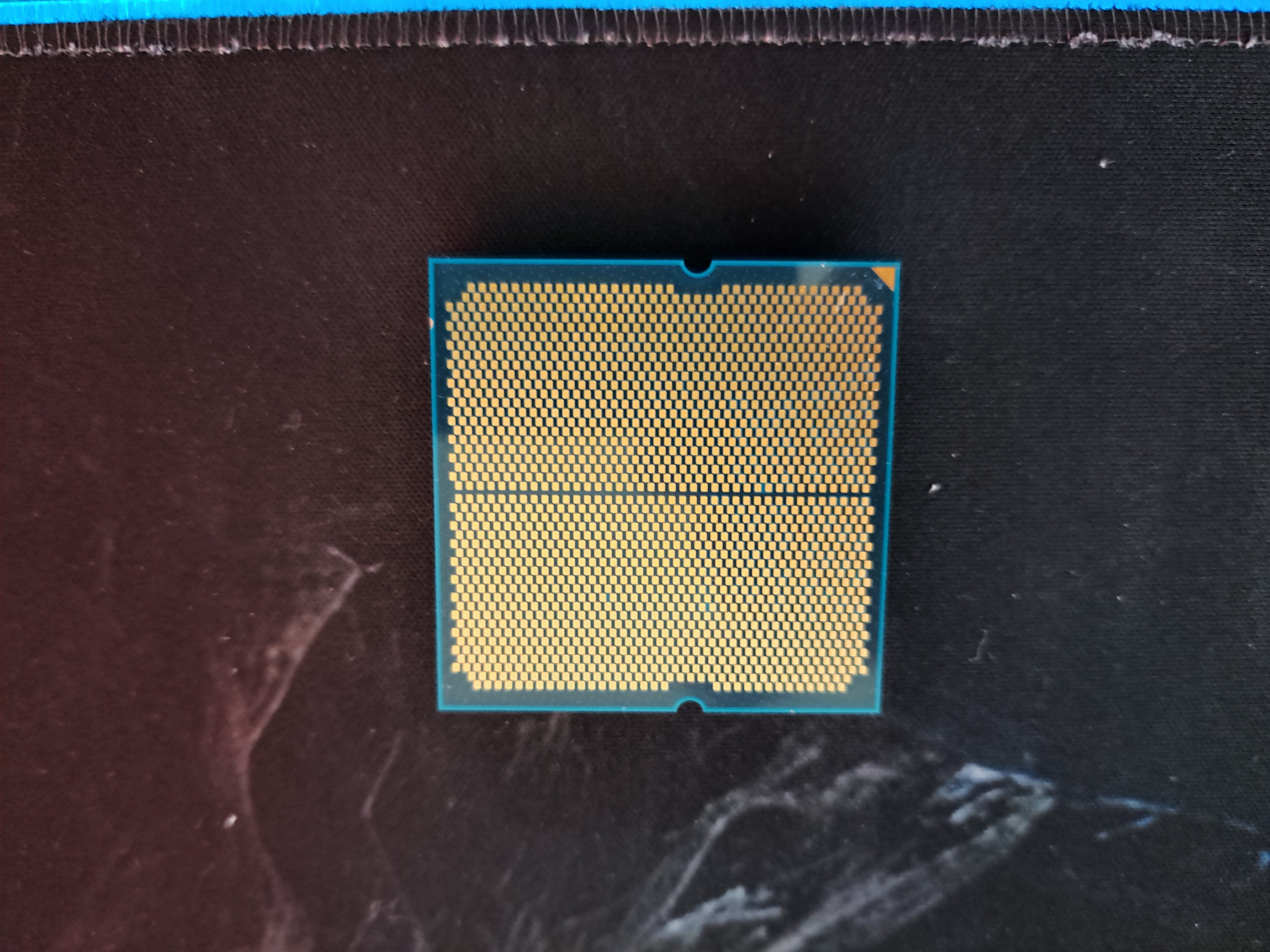

Mir ist aufgefallen, dass die Neue Cpu 9950x3d auf der Pin/Kontaktseite komisch aussieht und das zwei Kontaktflächen fehlen oder wie ausgebrochen aussen. Dies ist mir erst beim säubern aufgefallen. Könnte das ein defekt sein ?

Reklamieren fertsch
Könntest trotzdem das neuste F7 Bios drauf machen.
"Fix AMD CPU microcode signature verification vulnerability (CVE-2024-36347), add Ryzen 9000 series CPU support", und dann nochmal probieren.
Sind da wirklich 2 Pins rausgebrochen? Wenn ja, dann Post #2.

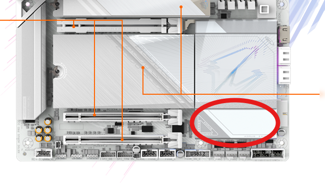

Hab ich geschrieben, Reset wurde vorher gemacht. Half nichts. Reset per CMOS Batterie ist bei dem Board nicht möglich, zumindest habe ich keine lust die darüber liegende Platte abzumontieren. Dazu muss man es ausbauen und von der Rückseite die Schrauben lösen. Das ist eines der Wenigen schwachstellen des Boards neben den zu wenig PCIe Lanes.
