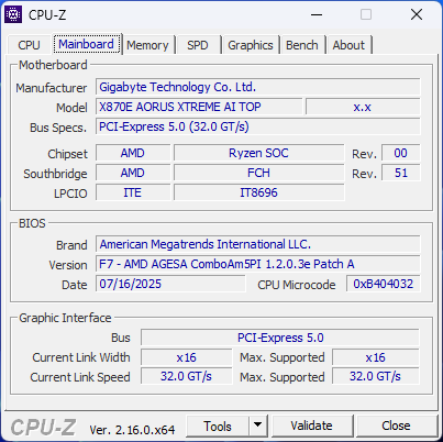

Die aktuellen Settings sind ja im CPU-Z-Screenshot gespeichert. Wobei es mich schon wundert, dass die GAR KEINES der vier vordefinierten Profile verwendet haben, sondern was ganz anderes. Da würde ich dann ggf. mal reklamieren, was sie Dir versprochen haben auch einzufordern. 5600MTs (2800 MHz) ist für so eine Kiste schon etwas weird.

Grundsätzlich sind die Module auf der Liste des Mainboards für 9000er-Ryzen gelistet:
Wobei die Auslesung 6800 (Max Bandbreite) und die Teilenummer 6600 schon eigenartig ist.
Und beim BIOS bist Du etwas hinterher:

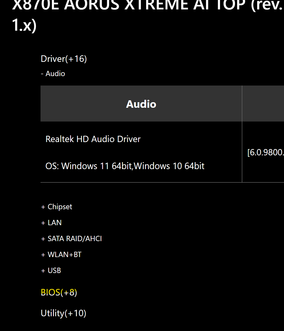

@Cat Toaster: Danke dir, dann werde ich BIOS updaten. Muss man das heute immer noch mit USB machen oder geht das heutzutage einfacher?
Ist der Screenshot den du gemacht hast ein Treiber für's MB oder ein BIOS update?
Dem Link folgend musst Du dann unten erstmal BIOS anklicken:
Ich hab's erst auch nicht geschnallt, User-Interface aus der Hölle. Ich hätte das Board allerdings schon wegen des beknackten Namens allein nicht gekauft.
Habe seit bestimmt 20 Jahre kein Gigabyte-Produkt mehr genutzt. Bei Asrock kann ich die Datei entpacken und auf irgendeiner eingebauten Platte rumliegen lassen, der findet das dann im BIOS. Da kann vielleicht jemand aushelfen, der sich damit auskennt. Aber Stick ist nicht verkehrt.

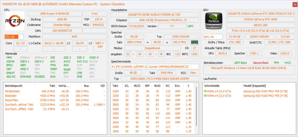

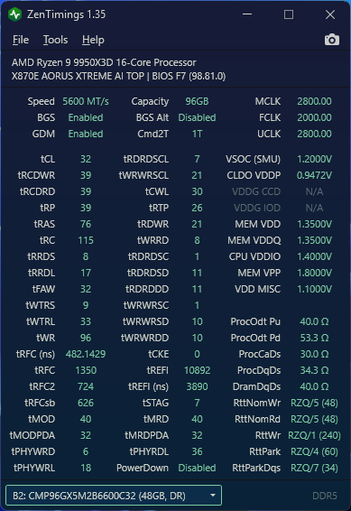

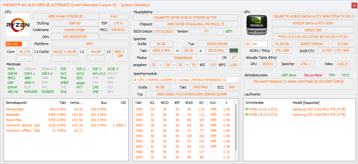

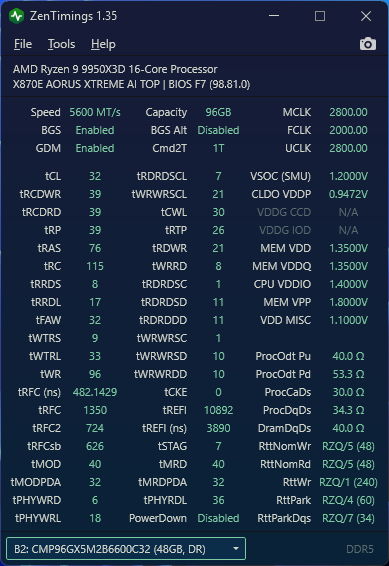

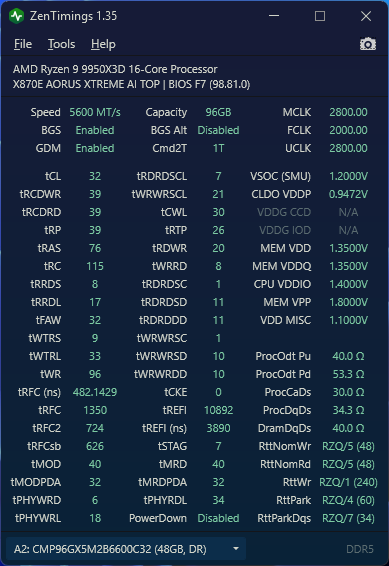

Hier noch die Daten von ZenTimings und HWInfo:

Ok ich habe ihn jetzt 3mal neugestartet und jedesmal bootet er problemlos. Kann das wirklich nur am Headset gelegen haben? Das dieser "4d" error code auch bei sowas vorkommt?
