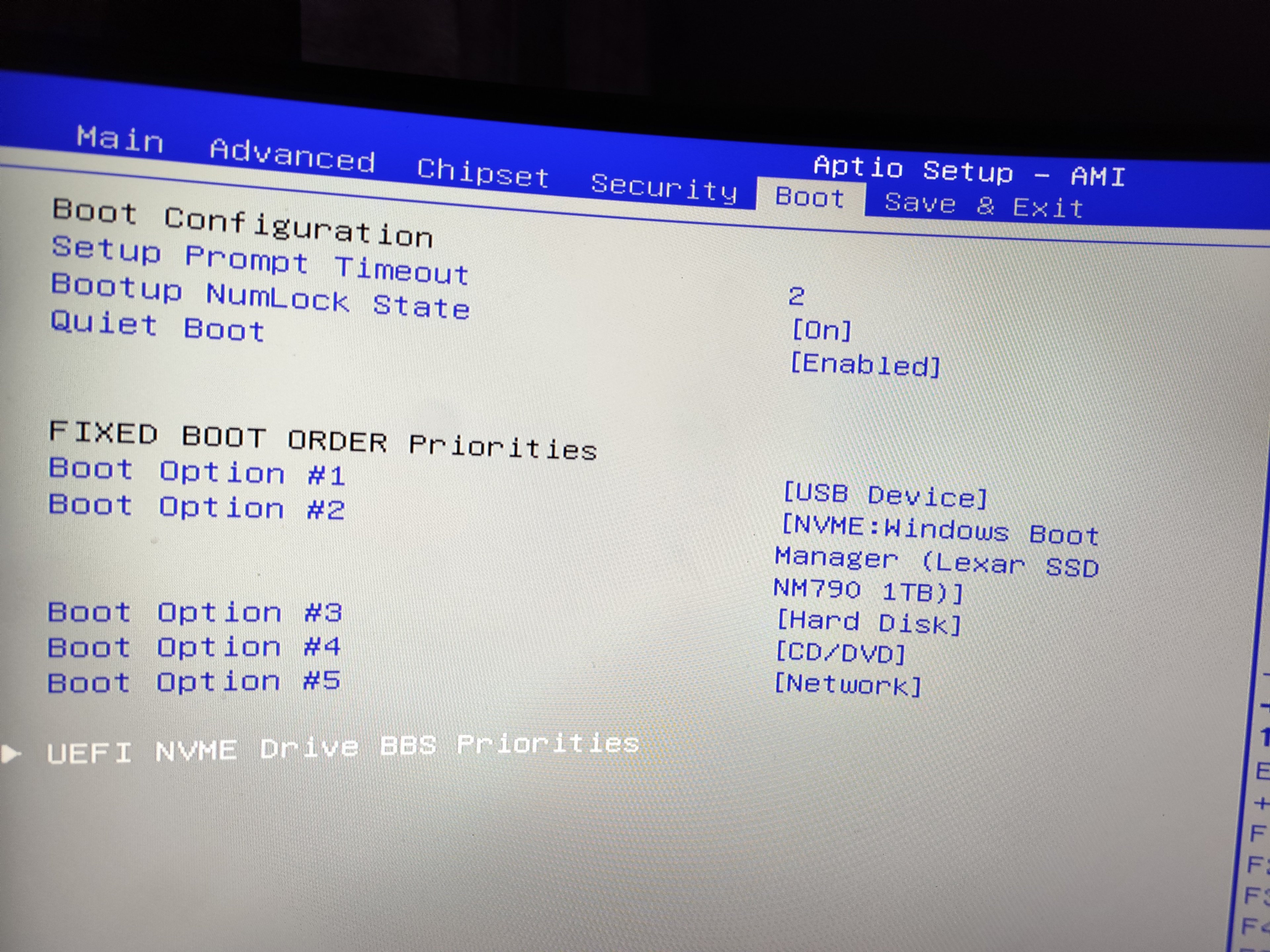

Wenn du mal im Bios bist, dann im Reiter Boot nachschauen, ob der Windows Bootmanager an erster Stelle steht.
Ich habe hier USB Device stehen, da ich ab und zu Tools über USB starte. Wenn kein USB-Stick ansteckt, startet er an Position 2 Windows Bootmanager.

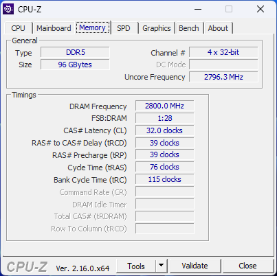

Der Core Speed springt immer, zwischen 2000 und über 5000MHz. Wie gesagt Alternate hat das alles eingestellt.
@Azghul: Ich würde sagen so 3-4 min. Normal startet es nach 15-20 sec. Und es ist wie ein Freeze. Man kommt nicht mehr raus. Mit der Debug LED, werde ich sagen wenn es wieder vorkommt.

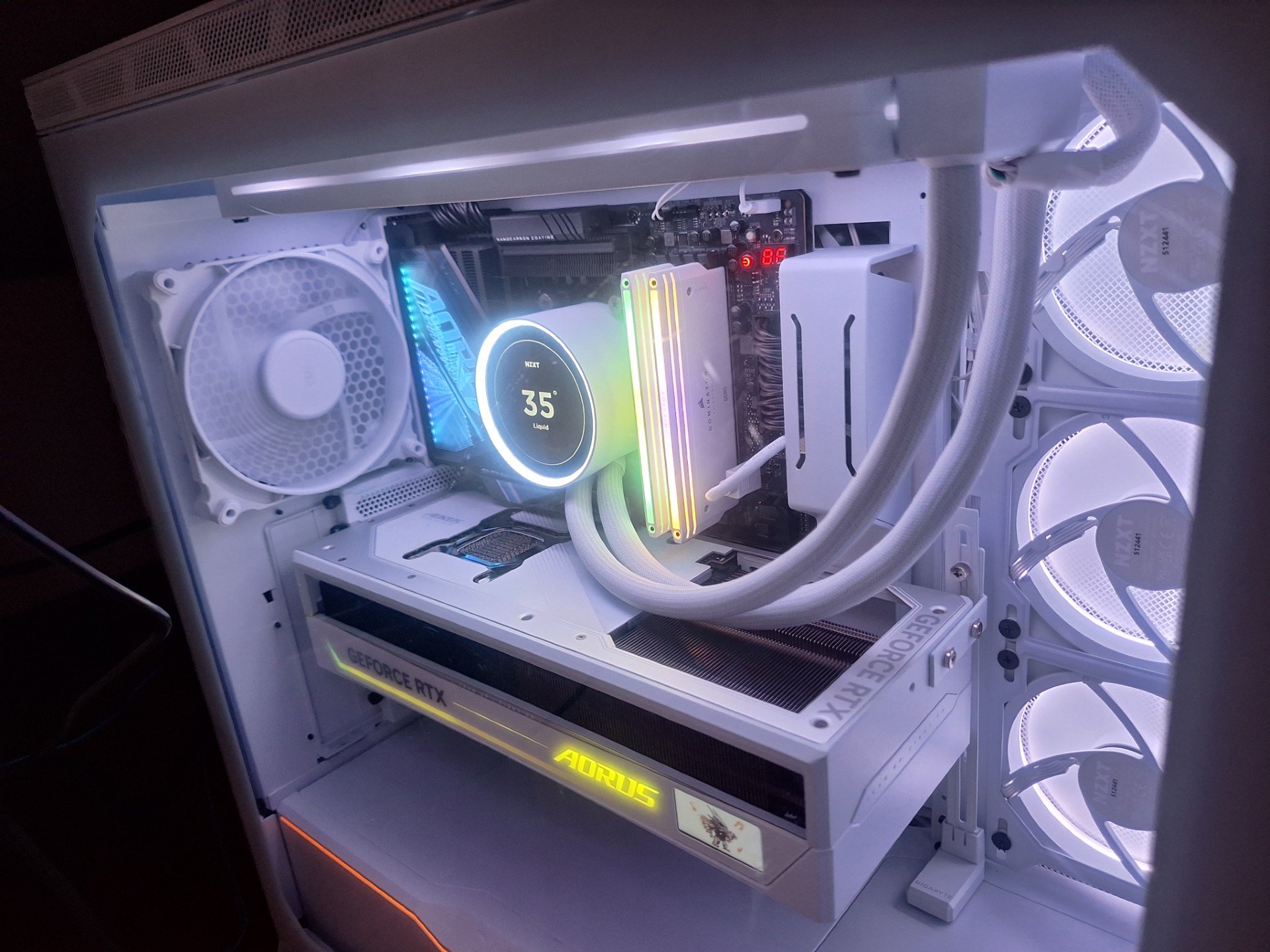

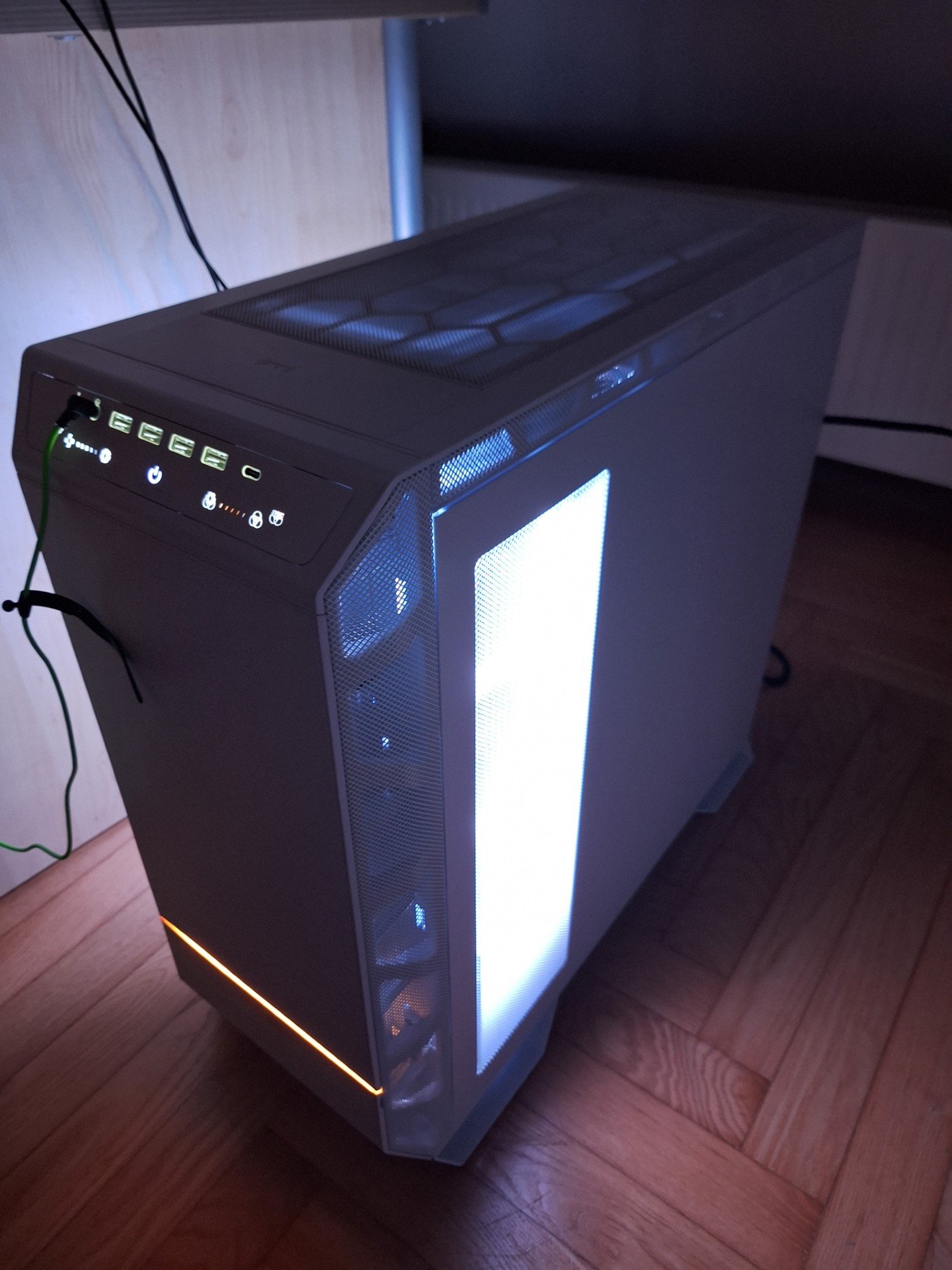

hier auch mal 2 fotos vom PC

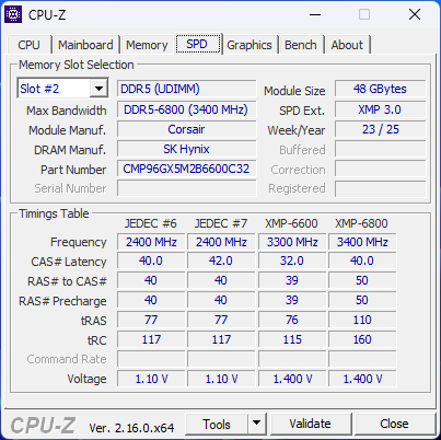

obelixhohen schrieb:
EXPO ist ein Übertaktungsprofil was die hinterlegten Einstellungen vom RAM lädt.
Im Fall des TE auch ziemlich gewagt von Alternate bei 48GB Modulen (2Rx8) 6800Mhz einzustellen, kann ich mir fast kaum vorstellen das die das wirklich riskieren. Oder die haben noch an anderen Bios-Einstellungen gedreht. Was man bei Retail-Fertig-Rechnern aber auch nicht tun sollte.
Wenn ich den Screenshots glauben darf, läuft die Kiste derzeit mit 5600CL28.
Was auch ein... interessantes Timing ist.
Ram läuft auf DDR5-5600 CL32. Aber CPUZ zeigt keine RAM-Spannungen an, daher wär Zentimings o. HWInfo besser gewesen.
Sieht auf jeden Fall so aus, als ob Alternate da manuell was umgestellt hat, denn der RAM scheint gar kein 5600CL32 Profil zu haben. An sich eigentlich ne gute Maßnahme, denn DDR5-6600 o. DDR5-6800 werden nicht ohne manuelles Tuning funktionieren. Daher wird Alternate einfach XMP1 gewählt und den RAM-Speed auf 5600MT/s runtergestellt haben.
