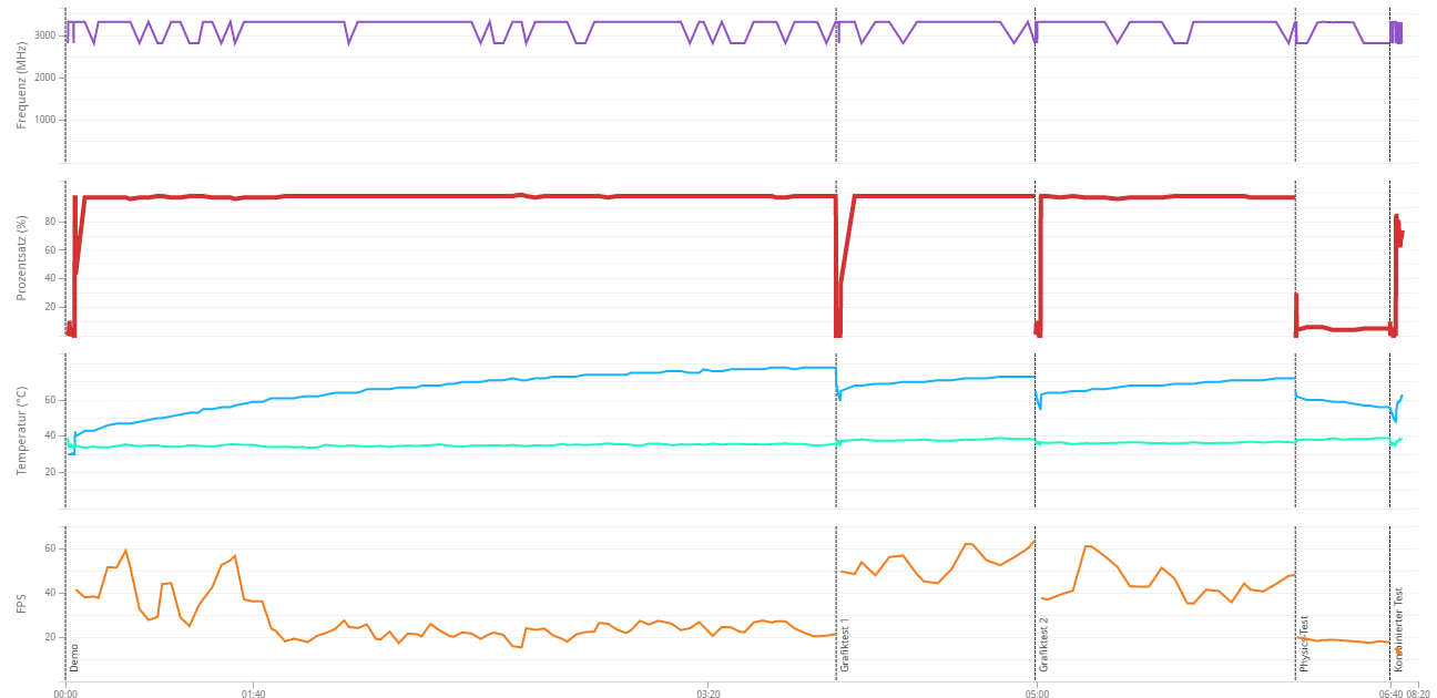

Habe mal nen Auszug vom Benchmark vom FX8 angehängt:

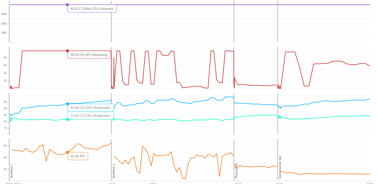

Und vom Phenom 2:

Die CPU taktet doch nach dem Bild von oben gar nicht runter...
Die ausgelesene Temperatur stimmt natürlich nicht annähernd :D
