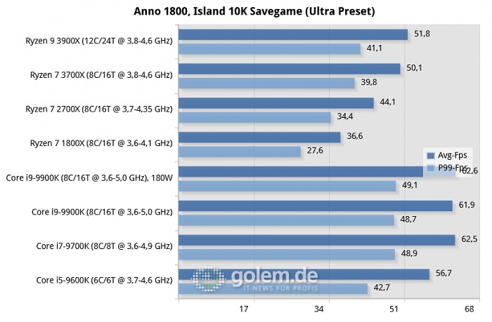

Nach der Hype Welle kommt gerade die Euphorie Welle: nicht jeder Review bekommt ein Fazit hin. Man muss immer genau hinschauen.
zB. hat der Test von Golem andere Ergebnisse als der Test von CB:
https://scr3.golem.de/screenshots/1...-island-10k-savegame-(ultra-preset)-chart.png
Intel ist immer noch die Gaming CPU und aktuell geht OC samt Memory OC noch besser bei Intel. AMD ist beim Takt am Ende bzw. man erwartet sehnsüchtig ein paar AGESA Updates, während Intel gerade beim z370 und z390 ausgereift ist. Bemängelt wird vor allem der Aufpreis auf den x570.
