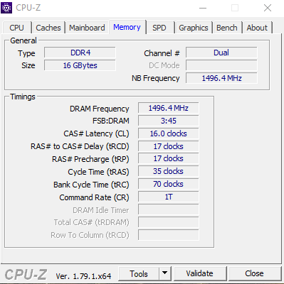

deinem MB lag bedruckter toter wald (handbuch) bei, da kann man mal nen blick reinwerfen.Zurbo schrieb:Bei mir sind Slot 1 und 3 belegt, ist das etwa verkehrt?
hast du das DOCP für den RAM geladen oder da anderweitig dran rumgefummelt?
nein.Zurbo schrieb:Lief mein RAM jetzt die ganze Zeit auf halber Leistung

Was den RAM angeht: Leute, ich hab doch keine Ahnung. Was soll ich wo einstellen?
Und warum überhaupt? Ist die Quintessenz dieses Threads jetzt, dass ich mir einen 3700X hole und meinen RAM richtig konfiguriere und anschließend bin ich - zumindest vorerst - glücklich?
Ja genau, das werde ich mir auf jeden Fall merken! Was ist denn jetzt dadurch passiert, dass er falsch gesteckt war? Weniger Leistung? Von wie viel sprechen wir hier ungefähr?Selas schrieb:Der Einfachheit halber nur XMP, bzw. bei Asus heißt es DOCP, im UEFI aktivieren.
Allerdings weißt du jetzt für das nächste Mal, wie du deinen RAM richtig zu stecken hast.![]()
UEFI = BIOS? Ich geh mal auf die Suche nach der Einstellung DOCP...
Edit: Gefunden und der Memory-Reiter sieht nun wie im Screenshot aus. Unter SPD und den Slots haben sich die Werte allerdings nicht geändert.

Ja, weniger Leistung, da der RAM nicht im Dual Channel Modus betrieben wurde.Zurbo schrieb:Was ist denn jetzt dadurch passiert, dass er falsch gesteckt war? Weniger Leistung?
Ok, schön blöd. Jetzt da ich es wieder eingestellt habe, bin ich mir allerdings relativ sicher, dass ich das auch schon mal gemacht habe. Vermutlich hat ein zwischenzeitliches BIOS-Update das Ganze aber wieder zurückgesetzt und da ich von Tuten und Blasen keine Ahnung hab, habe ich es auch nicht wieder eingestellt.

nein. wenn es stabil läuft hat man keine nachteile. kann aber durchaus passieren dass der RAM im ersten und dritten slot nicht vernünftig mit dem XMP oder sogar gar nicht läuft.Zurbo schrieb:Was ist denn jetzt dadurch passiert, dass er falsch gesteckt war? Weniger Leistung?
muss auch so, da werden im SPD des RAM hinterlegte profile etc angezeigt. nicht wie der RAM aktuell läuft.Zurbo schrieb:Unter SPD und den Slots haben sich die Werte allerdings nicht geändert.
hinweis: dass der RAM mit CL16 und nicht CL15 läuft ist auch normal und liegt am GearDown-Mode.
ein BIOS-update setzt solche einstellungen zurück.
äh, nein? auch im ersten und dritten slot ist es dualchannel, wurde in CPU-Z auch so angezeigt.JollyRoger2408 schrieb:Ja, weniger Leistung, da der RAM nicht im Dual Channel Modus betrieben wurde.

Nachdem ich hier ein paar Mal von "falsch gestecktem RAM" gelesen habe, bin ich davon ausgegangen (die Bilder von CPU-Z in Beitrag #16 habe ich mir allerdings nicht angeschaut), dass die beiden RAM Riegel direkt nebeneinander, also in Slot 1+2 oder 3+4 gesteckt waren. Das Umstecken der Riegel von Slot 1+3 nach Slot 2+4 hätte sich der TO sparen können. Der RAM wird jetzt um keinen Deut anders laufen.Deathangel008 schrieb:äh, nein? auch im ersten und dritten slot ist es dualchannel, wurde in CPU-Z auch so angezeigt.
Warum wird das dann im Handbuch empfohlen den Ram auf 2+4 zu stecken?JollyRoger2408 schrieb:Das Umstecken der Riegel von Slot 1+3 nach Slot 2+4 hätte sich der TO sparen können. Der RAM wird jetzt um keinen Deut anders laufen.

Versuche es selbst; RAM läuft in 1+3 nicht anders, als in 2+4.
