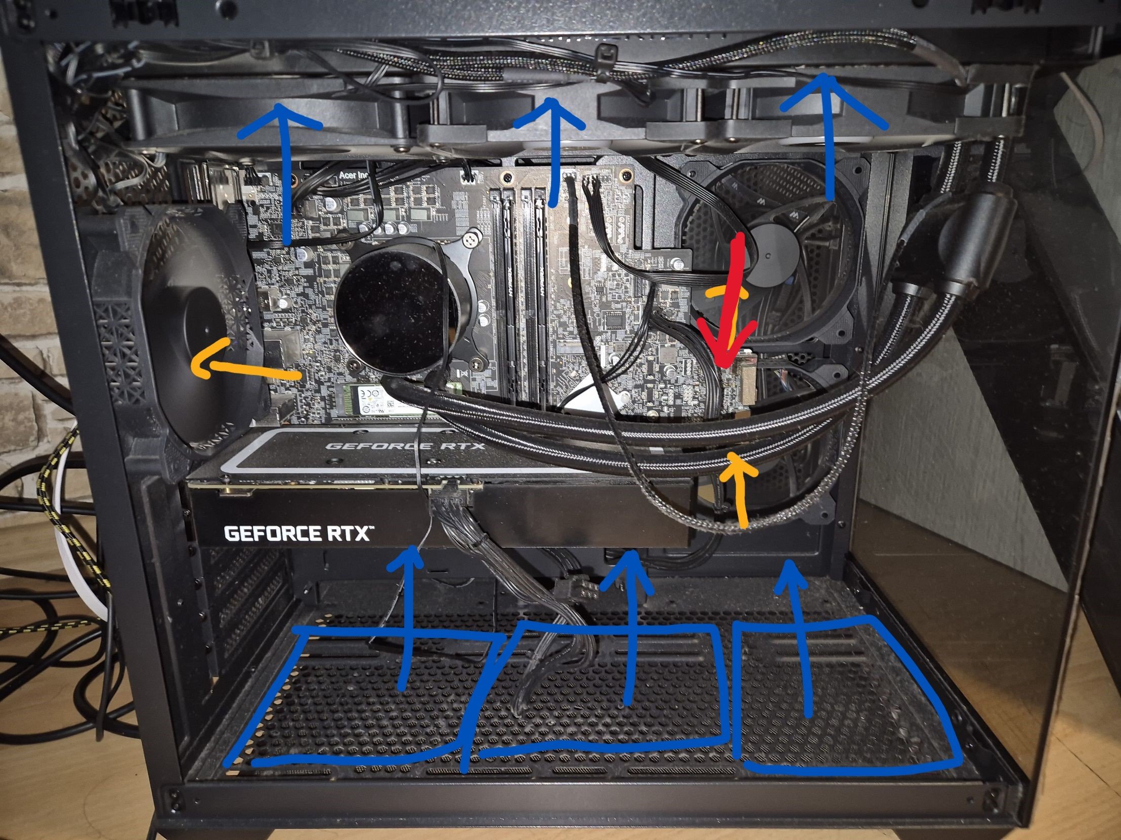

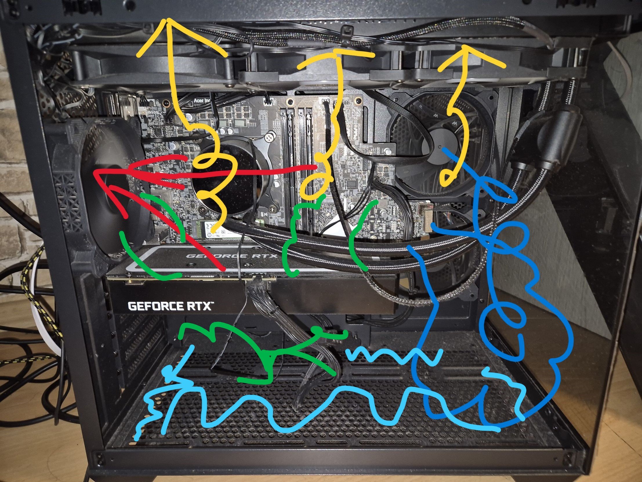

hilfeschnelll schrieb:
4 nach innen 2 nach außen, das ist falsch?
Es kommt nicht darauf an, wieviel rein und raus gehen. Es ist entscheidend, wie der Luftstrom sich verteilt.
Die zwei nach innen treffen erstmal auf das MB, dann auf die Scheibe. Dadurch verwirbelt der Luftstrom, aber erzeugt keinen Flow mehr. Dazu zieht der Lüfter hinten die Luft von der AIO weg, die dann nicht mehr wirklich Luft durch den Radiator drücken kann.
Auch die GPU kann durch den Unterdruck (zwei rein, 4 raus) nicht wirklich gekühlt werden. Dazu zieht der Unterdruck Unmengen Staub ins Gehäuse (Hellblau), was den Kühler der GPU zusetzt.
Besser wäre so.
Gelb / rot feste Drehzahl ca. 500 - 700 U/min
blau temperaturgesteuert.
Gelb kann auch weg bleiben. Hilft aber, dass mehr GPU-Wärme an der AIO vorbei geführt wird.
Bezüglich des Airflows, ich hab mich damit damals nicht wirklich auseinandergesetzt weil ich einfach eine Notlösung gebraucht habe, meine Cpu war im idle auf 100 grad. Also danke das du mir das mitteilst, ich hätte nicht gewusst das das eigentlich so ein komplexes Thema ist. Ich werde das aufjedenfall umändern, sobald ich die anderen Komponente geupgraded habe.
