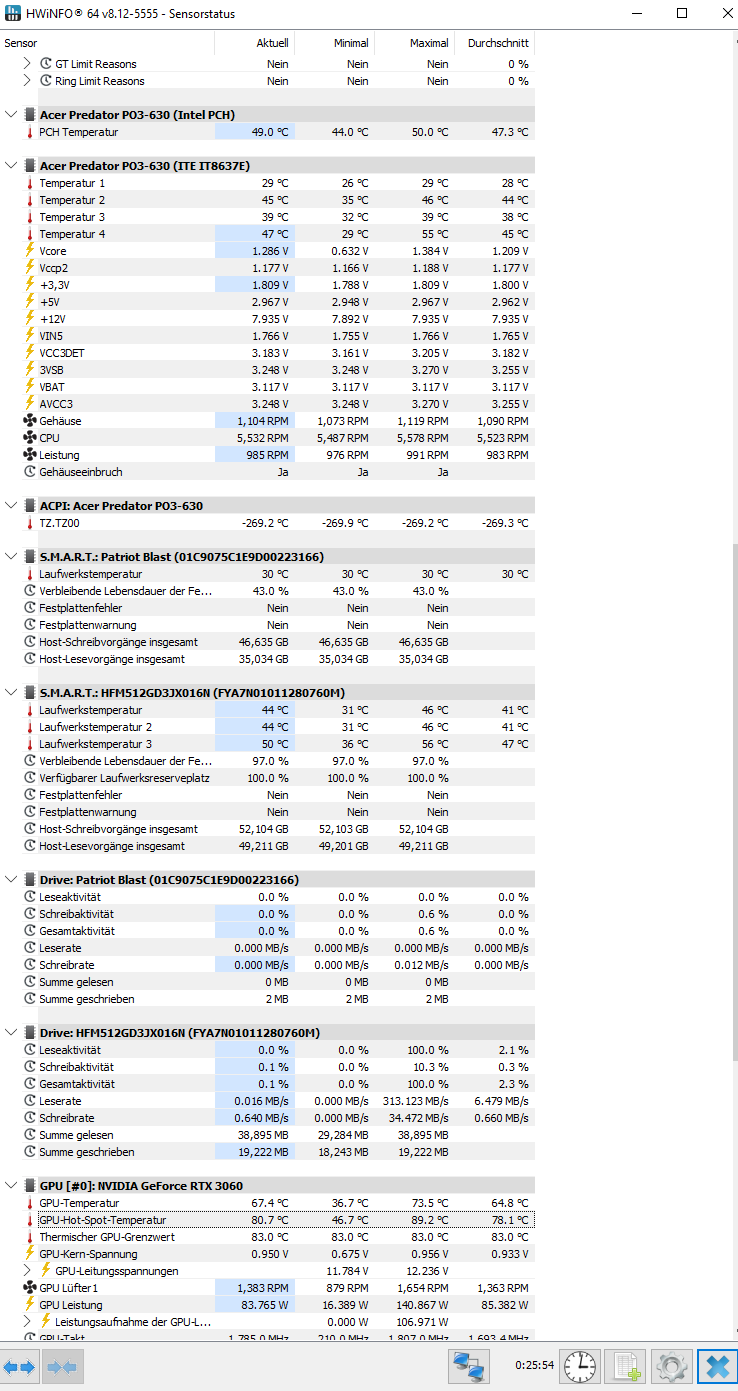

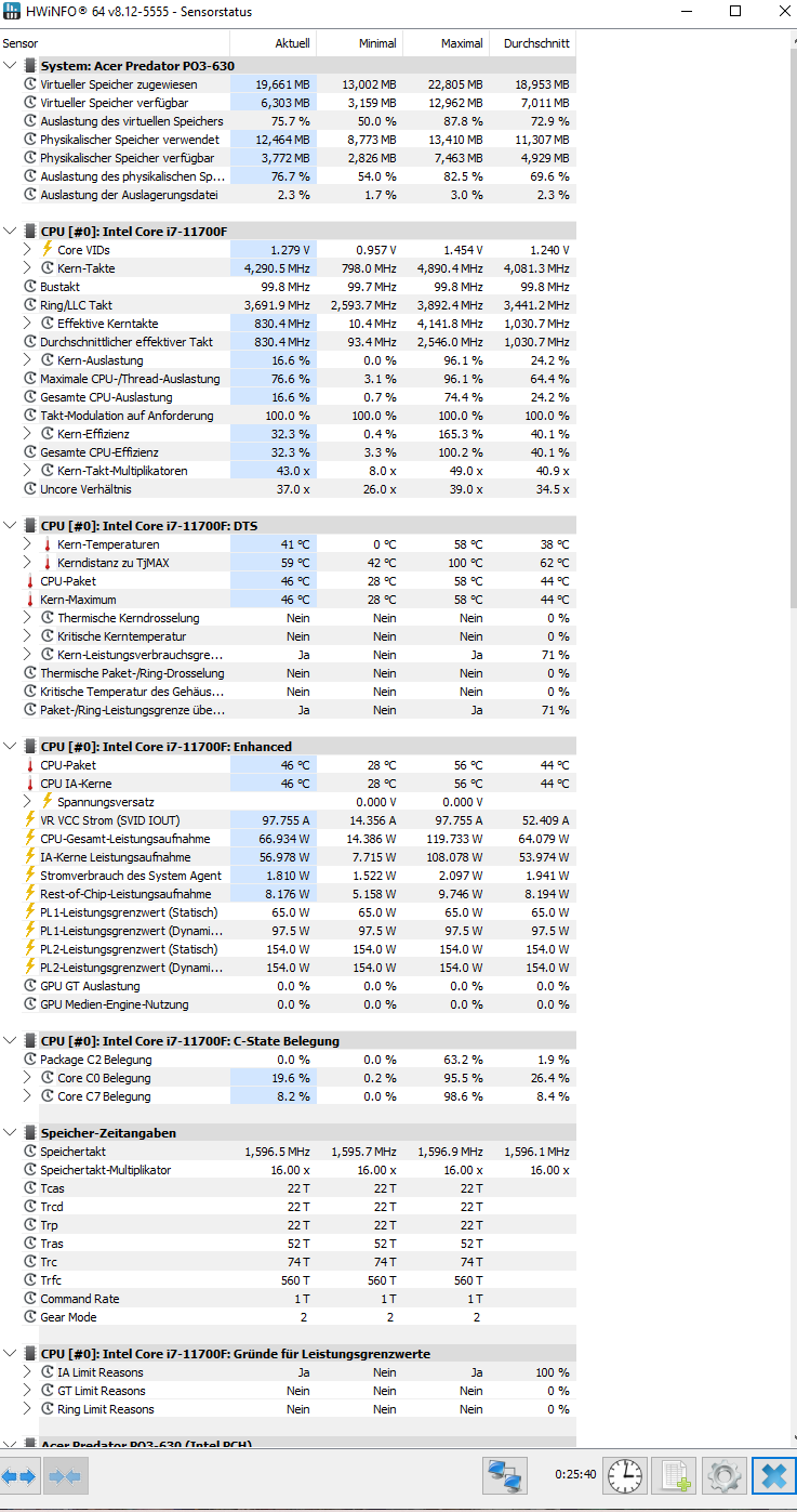

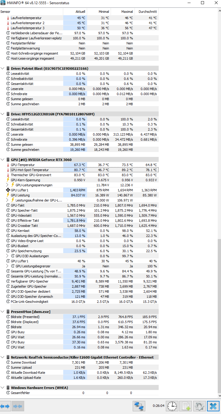

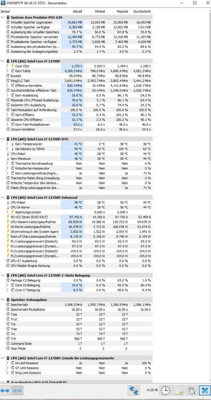

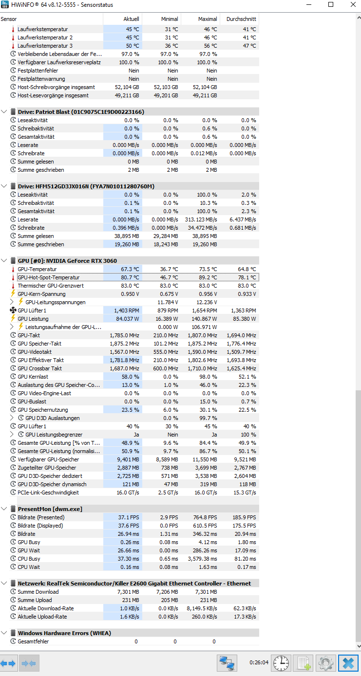

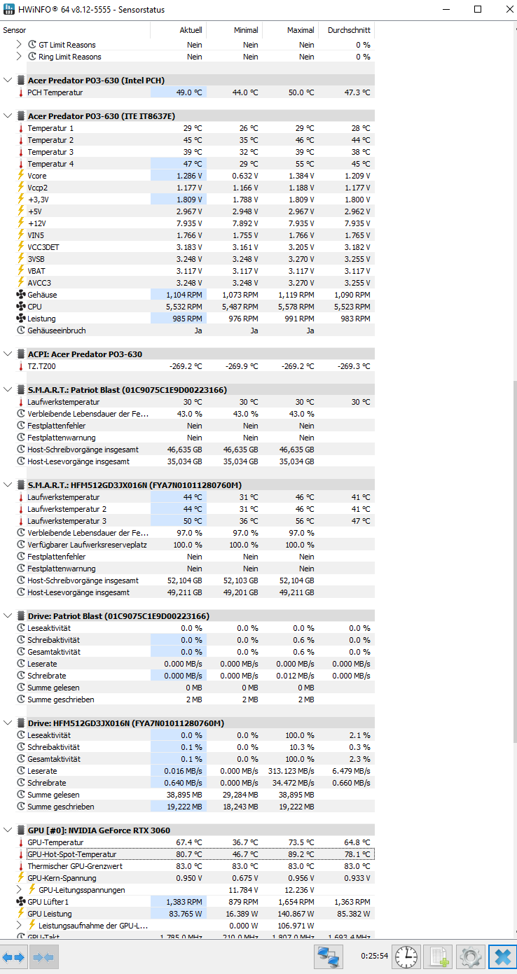

@Verak Drezzt Das ist das Ergebnis der selben Tests wie bei den letzten Screenshots, nach dem Undervolting.
Ich hab tatsächlich das Gefühl das alles smoother läuft, das einzige was mir nach wie vor aufgefallen ist das manchmal die FPS von 230 auf 160 rapide runter gehen, dann wieder hoch auf 250 für paar Sekunden, usw.. Gibt es vllt eine Software das das automatisch protokolliert und währenddessen schaut was mit der Hardware vor sich geht o.ä? Vielleicht hilft das ja weiter den Grund dafür zu finden, oder hast du/ihr andere Ideen?:/

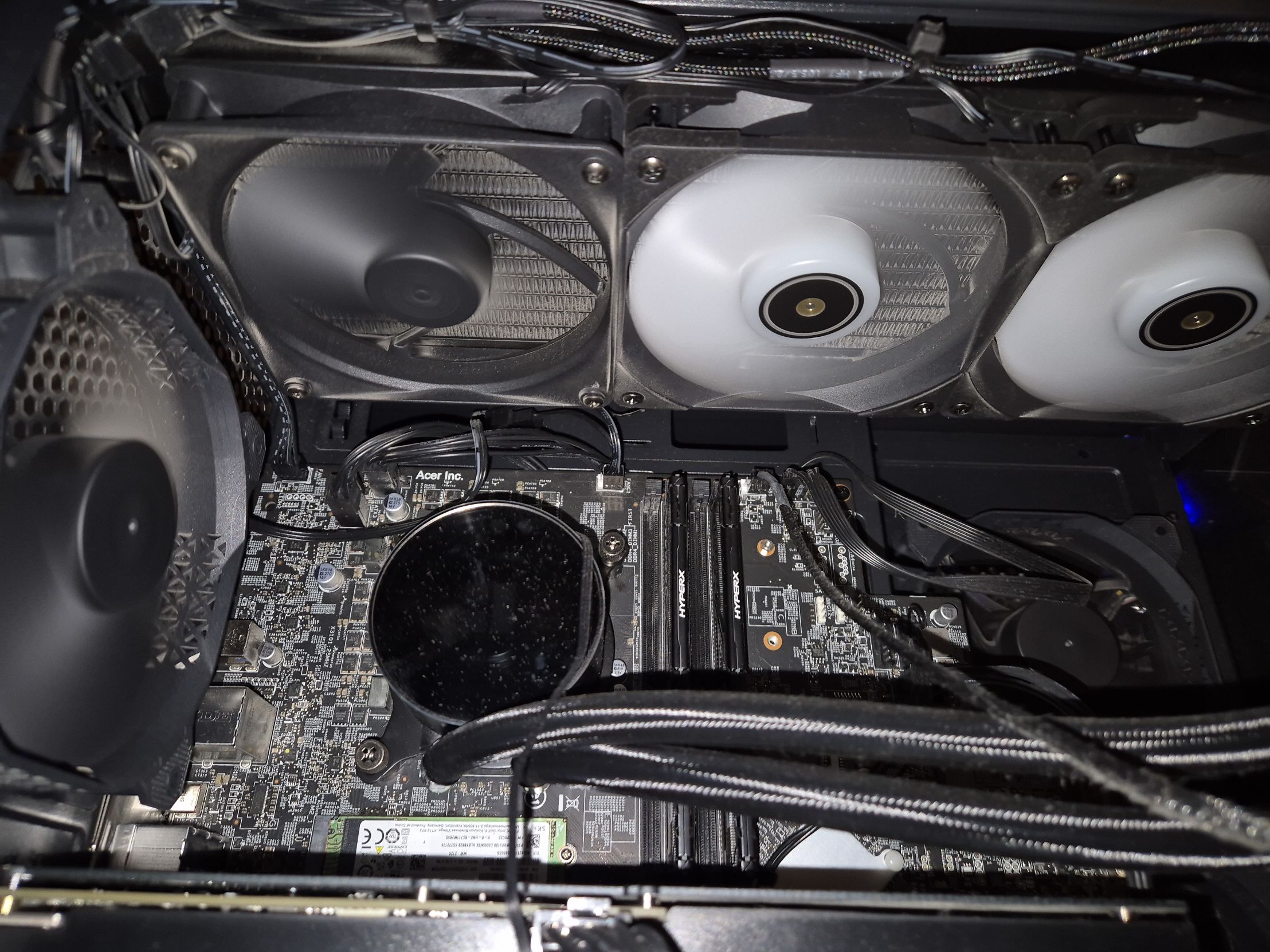

Welches Gehäuse hast du jetzt? Im Startpost steht "Acer Predator Orion 3000 PO-360", aber dazu finde ich nichts.

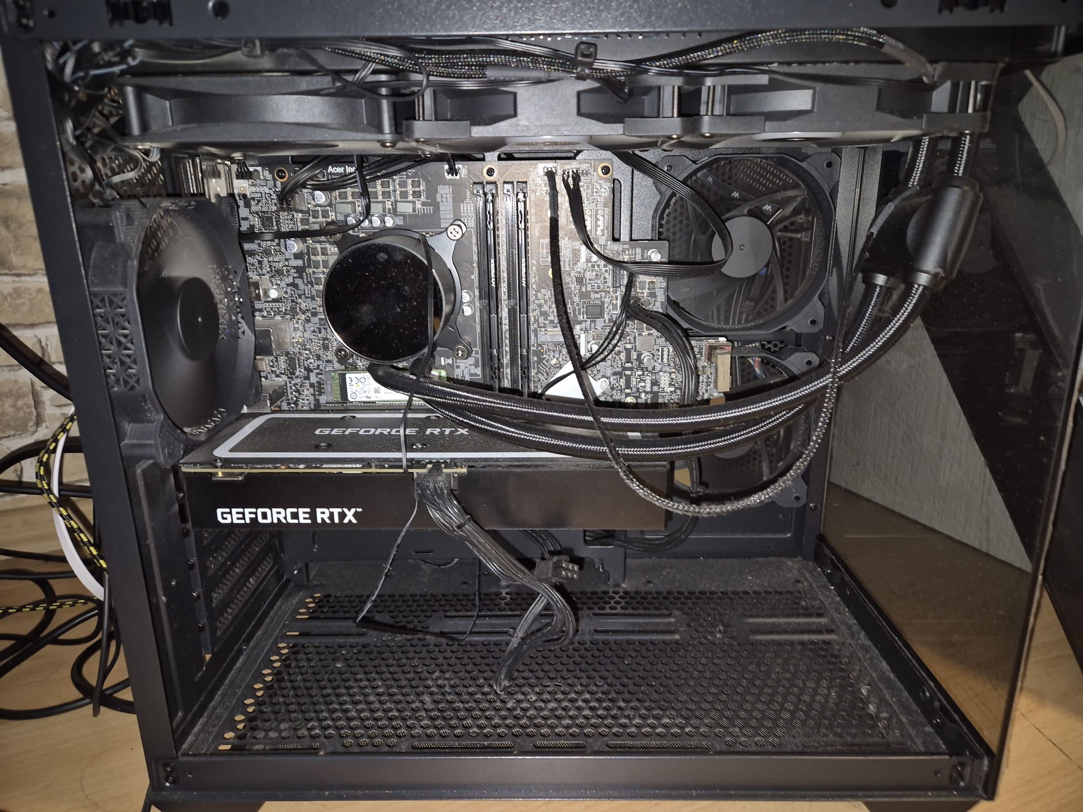

Mach mal bitte ein Foto vom Innenleben. Vor allem von der Grafikkarte.
@hilfeschnelll kann halt durchaus sein dass dein 11700F mit deinem arschlahmen CL22 Speicher einfach nicht mehr hergibt in Valorant ? stell halt die FPS auf max. 180 ein, damit die FPS drops nicht so stark sind
Kann ich gerne machen sobald ich zuhause bin :)

Du kannst mit Crystal Disk Info die SSDs prüfen:
https://www.computerbase.de/downloads/systemtools/festplatten/crystaldiskinfo/
CPU- und GPU Temperatur in HWInfo prüfen (hast Du schon gemacht).
CPU-Lüfter dreht mit über 5000U/min, da scheint auch etwas nicht in Ordnung zu sein oder das Auslesen funktioniert nicht richtig.

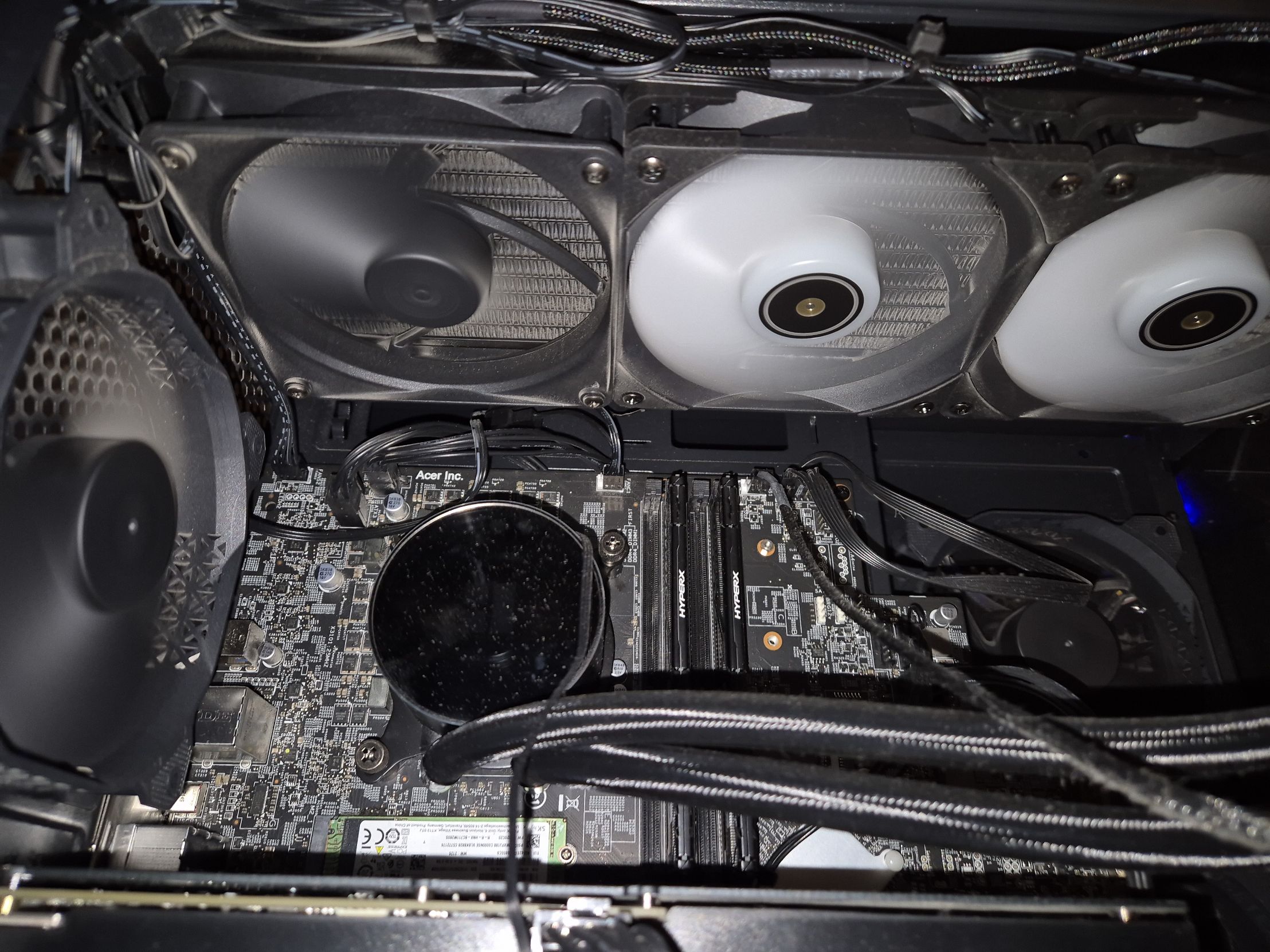

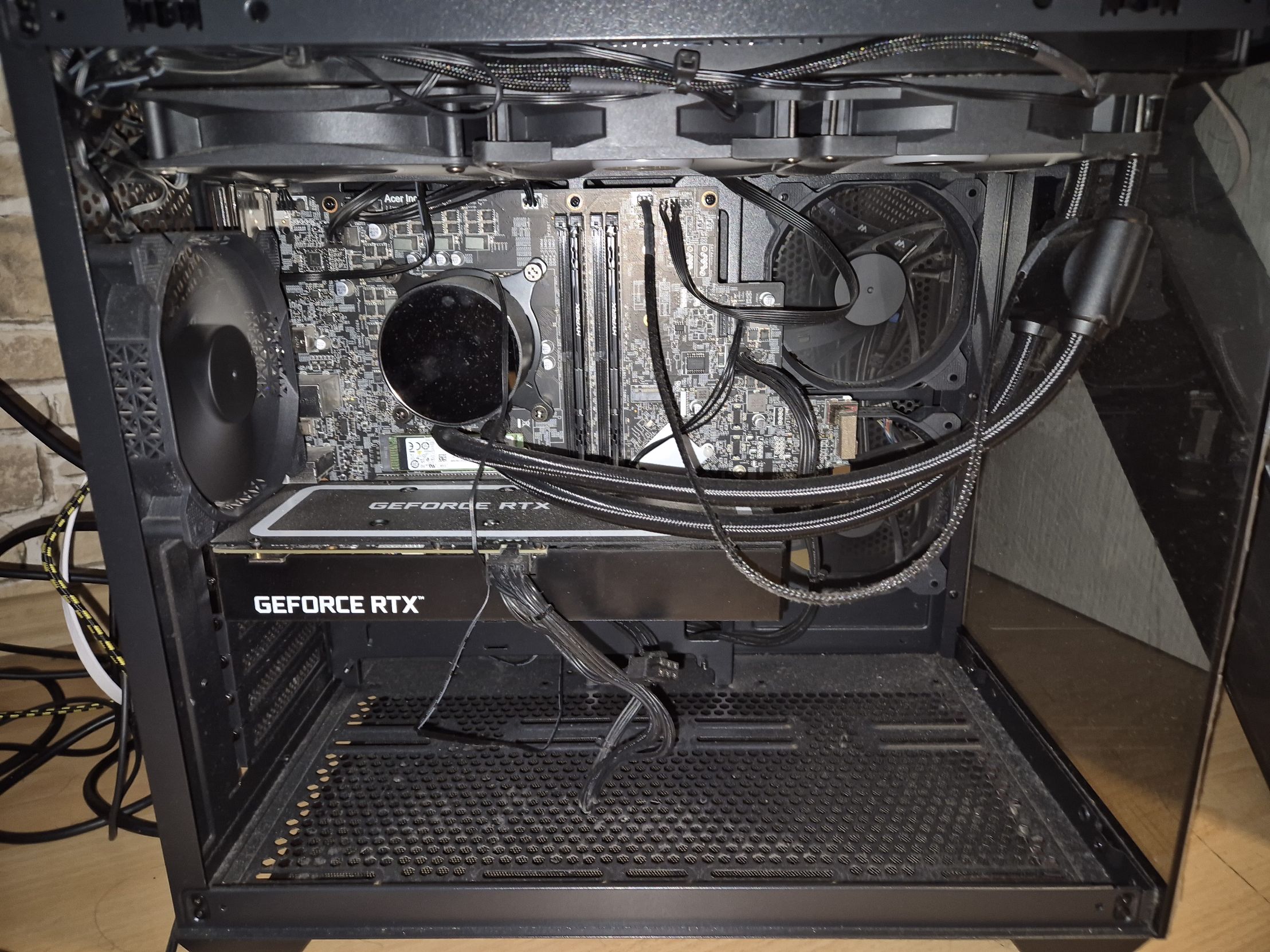

Mach bitte ein Foto vom geöffneten Gehäuse, auf dem man die Gehäuselüfter und den CPU-Kühler sieht.
Befindet sich im Anhang
Im Anhang :D

Leider sieht man von der Grafikkarte kaum etwas. Mich hätten eher die Lüfter und Lamellen interessiert.
Das sieht aus, als wenn alle Lüfter nach draußen blasen.
Wenn dem so ist, würde ich die beiden Lüfter rechts vorne drehen, damit sie Frischluft ins Gehäuse blasen.
https://hardware-helden.de/der-perfekte-airflow/
Das Motherboard hat keine Kühlkörper auf den Spannungswandlern.
Da ist eine Wasserkühlung kontraproduktiv und es kann sogar passieren, dass der Prozessor gedrosselt wird.

@hilfeschnelll und was hast du bei den Screenshots gemacht gehabt, einfach nur Windows und Browser genutzt ? denn mit 100°C Hotspot Temperatur deiner Grafikkarte, sieht dass nicht wirklich prall aus und wenn du da noch nicht mal am spielen warst, sieht es dort natürlich noch um einiges schlimmer aus
100°C Hotspot Temperatur sind mit einer 3060 normal.
und nein 100°C Hotspot ist nicht normal, wobei wenn man seine unterirdische Topblower OEM 3060 anschaut, auch kein wirkliches Wunder
