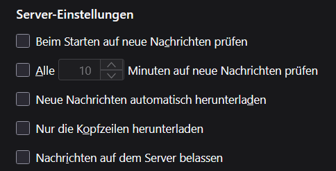

@Bubba2k3
Umstellen auf IMAP ist extrem einfach.
Die Mails letztmalig abrufen, danach gilt: das POP-Konto darf keine Mails mehr abrufen, also Haken raus
Du legst ein neues Konto an mit IMAP, der TB holt dann die Mails alle ab die auf dem Server lagern.
Dann diese Mails löschen vom Mailserver (lokal löschen, dies wird mit dem Server synchronisiert).
Prüfen ob alle Ordner abonniert sind (rechte Maus auf den Namen des neu angelegten Kontos mit IMAP und dort Abonnieren auswählen, alle Ordner die in Frage kommen - eigentlich alle - anhaken)
Ergebnis: Mailserver hat keine Mails mehr und alle Ordner sind nun im Client sichtbar (die bisherigen Mails sind im POP-Konto drin, das ist ja das was Du wiederhaben willst).
Dann einfach aus dem POP-Konto die Inhalte z.B. aus Posteingang markieren und im IMAP-Konto in Posteingang reinziehen, die werden dann automatisch wieder hochgeladen auf den Mailserver, nicht vorhandene Order auf dem Mailserver werden dabei mit angelegt.
Wiederholen für Entwürfe, Gesendet, Papierkorb ....
Nach ein paar Minuten ist der Spuk vorbei und Du setzt IMAP ein.
Das Konto am Handy muss dann ebenfalls neu eingerichtet werden.
Das ist alles.
Die Sicht am Handy ist z.B. bei meinem iPhone immer nur der Posteingang in der Mailapp von Apple, wenn ich die anderen Ordner sehen will muss ich sowieso eingreifen und beim betroffenen Konto dort die Ornder anklicken und/oder aufklappen.
Ansonsten kann man sicherlich das Abonnieren der anderen Ordner außer Posteingang beenden, dann sind die nicht synchronisiert.

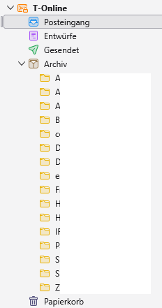

Bei mir sieht das POP-Konto im TB so aus:
Die Ordner Posteingang, Entwürfe, Gesendet und Papierkorb sind leer.
Also müsste ich nur den 'Archiv' Ordner markieren und in das IMAP-Konto reinziehen oder müsste ich die einzelnen Ordner markieren und die dann in einen bestehenden Ordner im IMAP-Konto reinziehen oder geht beides?
An der Stelle wäre die erste Frage, ob du tatsächlich die ganzen Ordner als Unterordner vom Archiv haben willst oder auf das Archiv-Level verzichten kannst/willst. Wenn du schon dabei bist... :)
Falls mit Archiv wäre ein Ansatz in TB einen Rechtsklick auf das Konto zu machen (im Bild wäre das T-Online), dann "neuen Ordner anlegen" auswählen, "Archiv" benennen und dann die ganzen Unterorder vom alten Archiv da reinziehen.
Theoretisch sollte es auch klappen, indem man den alten Archiv-Ordner auf das "T-Online" zieht (oder wie die Benennung des neuen Kontos dann auch immer ist)
Ja eigentlich schon, das habe ich über die Zeit extra so eingerichtet. Das sind Ordner Bestellungen, Krankenkasse, Hausverwaltung, Versicherungen, Sonstiges u.a. Ist für mich einfacher zu handhaben und übersichtlicher. Ich arbeite im TB nicht so viel mit der Suchfunktion, sondern gehe in den entsprechenden Ordner wenn ich was suche. Das ist noch recht übersichtlich, sind ja insgesamt nur ein paar Hundert Mails.
D.h. du meinst, alle Mails aus allen Ordner zusammen in den Posteingang?
Ja ok, dann wäre das so wie von mir gedacht.
Ich denke, ich werde das mal so machen. Es kann ja nicht viel passieren. Ich mache vorher ein Backup bzw. speichere den Thunderbird Ordner aus C:\User und könnte das dann sehr schnell wieder herstellen wie es jetzt noch ist.
Ich vermute, du hast meine Anmerkung zum Archiv missverstanden.
Natürlich ist es sinnvoll die ganzen Unterordner beizubehalten, die aktuell im Ordner Archiv sind. Aber die Frage ist, ob du das Level Archiv brauchst.
---> Also ein reiner Vorschlag mal drüber nachzudenken, da du gerade eh umsortierst. Ich möchte nicht sagen, dass das definitiv besser ist oder so. :)
Aktuell ist es bei dir ja so, dass das Archiv auf dem selben Level wäre wie Posteingang und co und die ganzen Unterordner nochmal ein Level tiefer:
| Konto
---| Posteingang
---| Postausgang
---| Entwürfe
---| Papierkorb
---| Archiv
-------| Unterordner 1
-------| Unterordner 2
-------| Unterordner 3
Du kannst dir überlegen, ob du die Unterordner ein Level erhöhst und nur auf den Ordner "Archiv" verzichtest.
| Konto
---| Posteingang
---| Postausgang
---| Entwürfe
---| Papierkorb
---| Unterordner 1
---| Unterordner 2
---| Unterordner 3
Je nach Menge an Unterordnern kann die Liste dann aber natürlich auch sehr lang werden und ist vielleicht unübersichtlich. Und mit dem Ordner "Archiv" kann man alles einfach einklappen.
Hat also beides seine Vor- und Nachteile.
Achso, ja das hatte ich etwas falsch verstanden. Das wäre eine Möglichkeit und falls später mal noch mehrere Unterordner dazukommen, dann könnte ich immer noch den Archiv Ordner wieder einsetzen.
