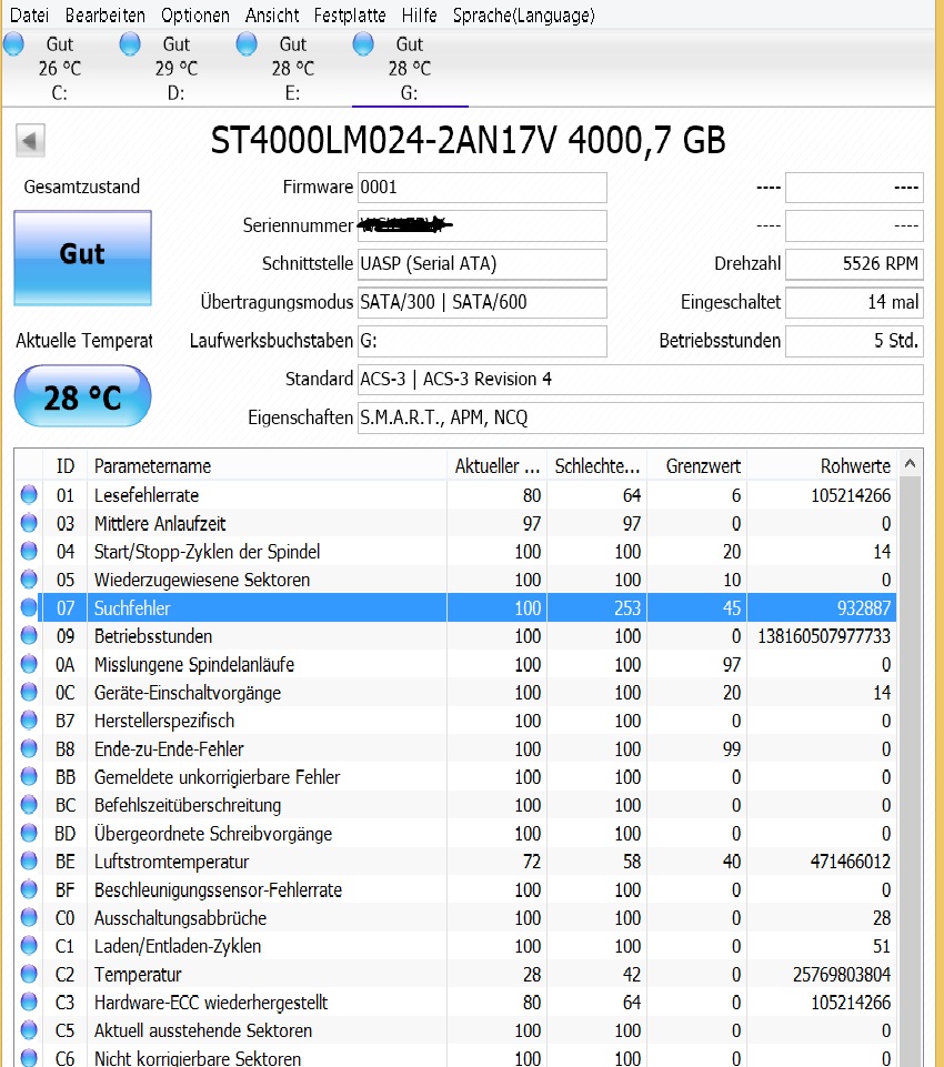

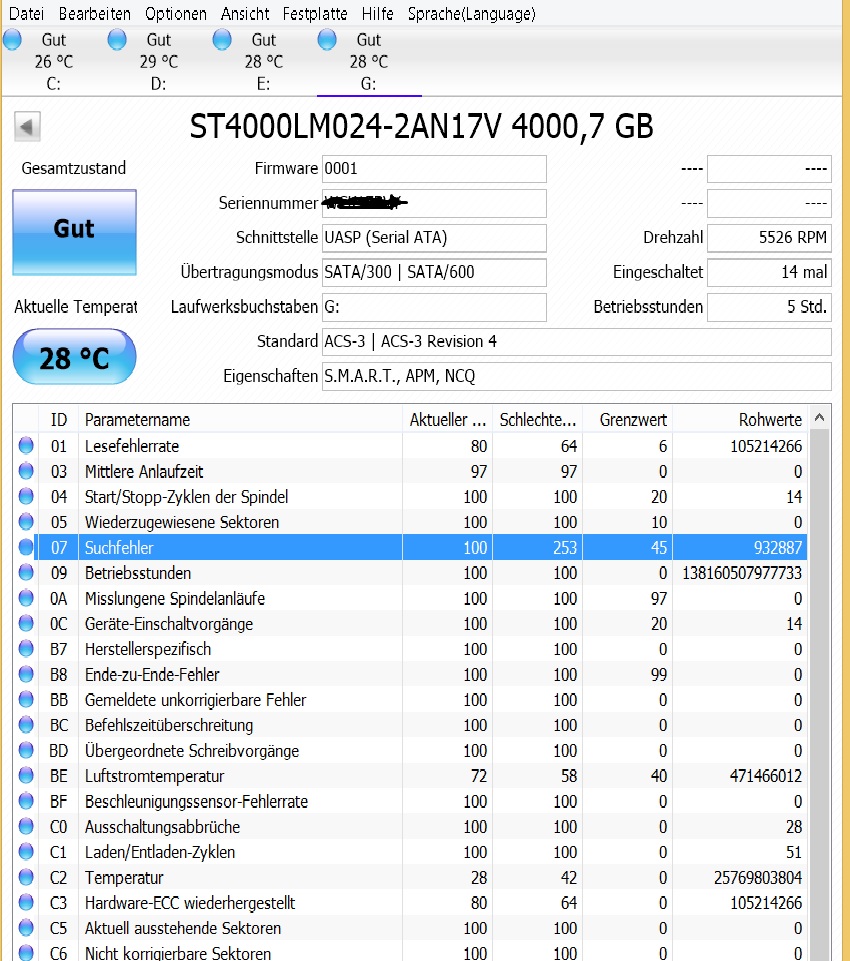

hallo,
habe mir diese Woche die Platte gekauft
https://geizhals.de/seagate-expansion-portable-2017-4tb-stef4000400-a1670800.html
allerdings hat diese viele Fehler in Crystaldisk. Crystaldisk zeigt aber OK und die Platte ist normal nutzbar. Bei anschluss an anderen USB Port selber Fehler.Der smart Check mit dem Seagate Tool sagt auch OK. Was ist da los?
seatools zeigt auch bei den 2 Kurztests bestanden an
ok danke für die Info habe den Thread nicht gefunden per google
Die angezeigten Werte sind falsch. Möglicherweise wäre ein neuerliches Herunterladen und Installieren von ChristlDiskInfo lösungsorientiert.

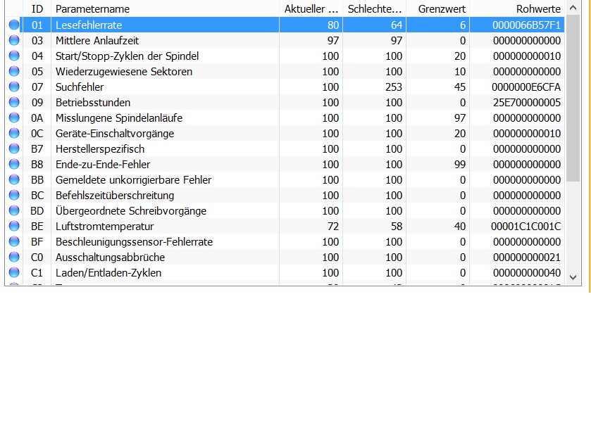

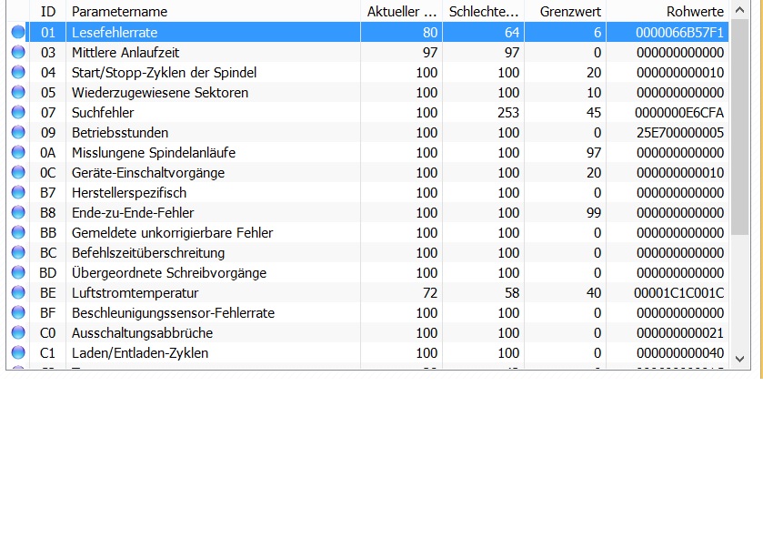

neue installation ver 7 52 hat nichts gebracht selber Fehler evtl. ein Bug
Bei Seagate ergeben die Werte in Dezimalanzeige keinen Sinn. Du musst die Anzeige wieder auf hex umstellen, dann sind die ersten 6(?) Stellen die Anzahl z.B. der Suchfehler, die letzten 6 die Anzahl der gesamten Vorgänge.
neues bild
Mach dir keine sorgen, das ist bei Seagate absolut normal.
So sieht es bei meiner alten aus, Zeile 7.
