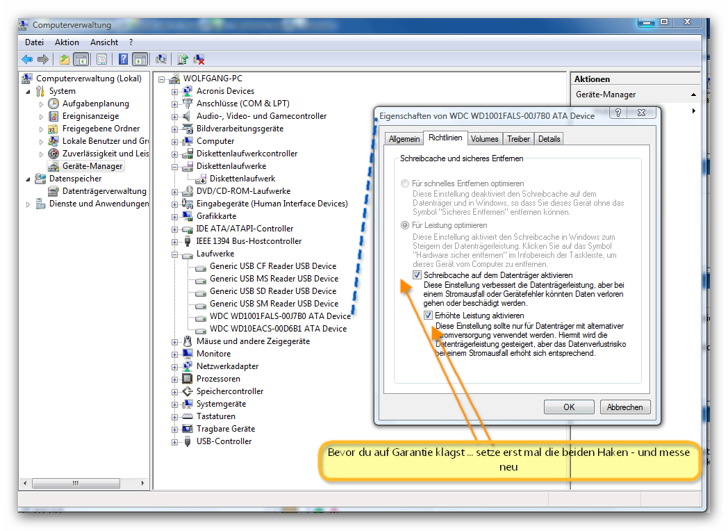

Hast du für die Festplatte eventuell den Schreibcache nicht aktiviert?
