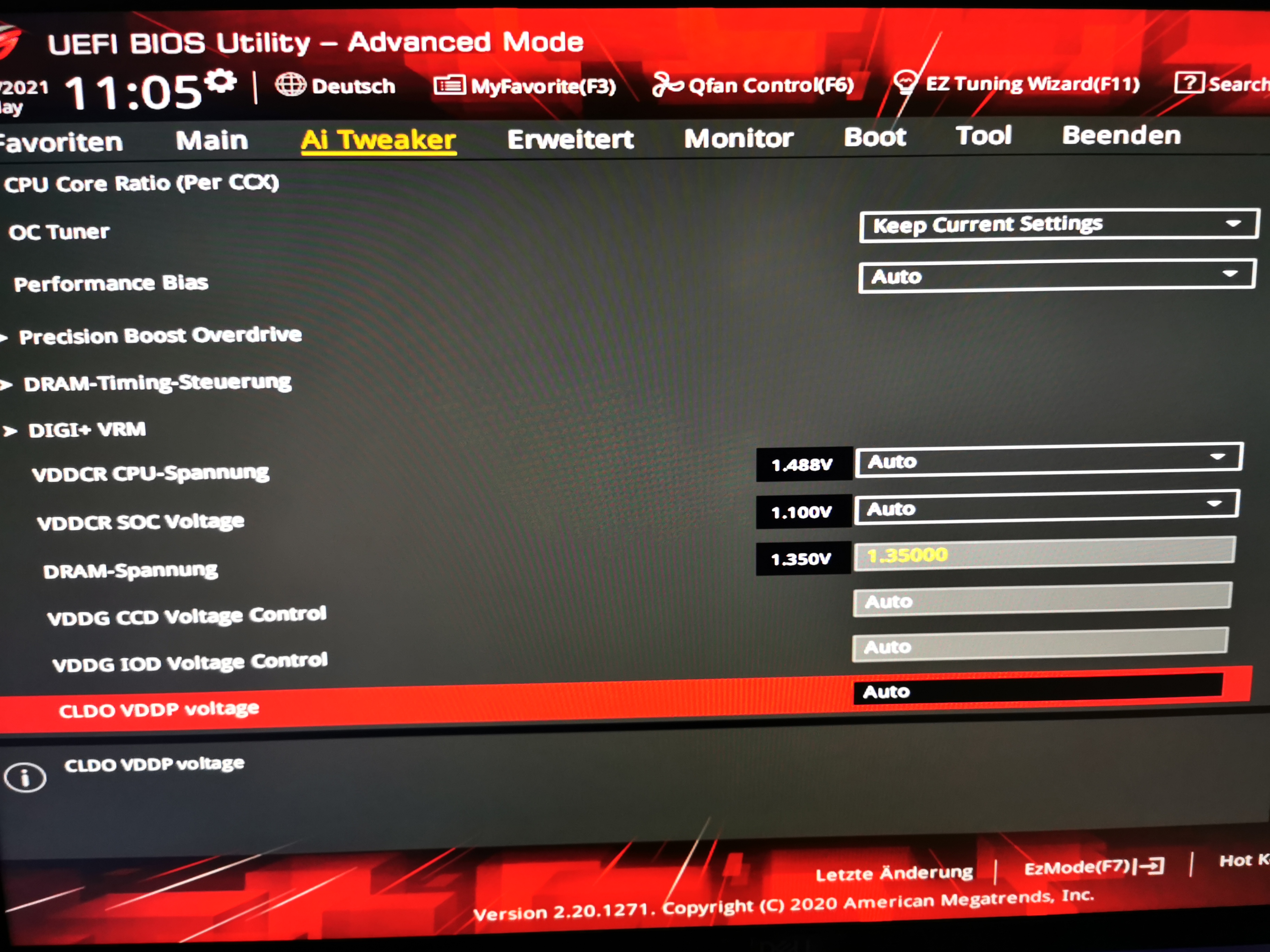

Mein Problem ist das sich der Rechner immer wieder aufhängt einfriert zb wenn ich denn PC starte und Discord am hochfahren ist und Update 1-3 macht ist er plötzlich in einer zeitschleife wo es immer wieder 1-3 laden tut und nichts geht.
Oder der Rechner Friert ingame ein da hilft nur Hard Raset da sonst nichts Passiert.
Oder Auch wenn der PC nur an ist ohne das was läuft Friert er ein ich kann mit der Maus auf die Desktop Symbole gehen aber es wird nichts geladen Herunterfahren zb macht er auch nicht.
Ich habe im Bios DOCP Ausgestellt und plötzlich geht alles habe alles im Bios Auf Auto gelassen so geht es aber mit denn Richtigen Einstellungen geht es einfach nicht wenn DOCP Aktiv ist.
Windows bringt mir auch ab und an beim Hochfahren die Meldung System Service Exception
Ich habe Windows bereits 3x Neu Installiert daran lag es scheinbar nicht.
Bios DCOP Deaktiviert so geht es aber die Ram haben dann ja kaum Leistung.
Bilder im Bios mit DOCP Aktiv so wie es Probleme macht.
Habe keine ahnung was ich da noch versuchen soll.

DOCP ist ein Asus eigenes Overclocking-Profil und läuft nicht mit Garantie mit jedem RAM. Ich würde die gewünschten Werte mal von Hand eingeben.
Vorher BIOS-Defaults laden und dem RAM dann mit dem gewünschten Setting etwas mehr Spannung geben.
1,36 bis 1,375v und dann nochmal testen.

Der Speicher scheint mit der Einstellung instabil laufen. Das erklärt das verhalten von dem PC, wenn die Einstellung eingeschaltet ist. Ich würde die Frequenzen und Timings zur not manuell einstellen. Sonst kannst du versuchen mit aktivierten D.O.C.P. die Spannung vom Ram etwas zu erhöhen, wenn du dir das zu traust.

Das kann dir keiner sagen. Ich würde mir dem kleinsten Schritt anfangen. 1,36V oder 1,355 oder sowas.
Ggf. mal mit einer Software schauen wie viel Spannung überhaupt an liegt. Oft kommt schon weniger an als Eingestellt.
Bis 1.5v sollte glaub sicher sein.
Allerdings würd ich 1.4v empfehlen und dann runtertasten auf 1.375v, wenn 1.4v stabil ist.

Habe nun DOCP Aktiv und schon seit ca 4 Stunde Cyberpunk laufen alle Settings Auf Ultra ohne Probleme.
